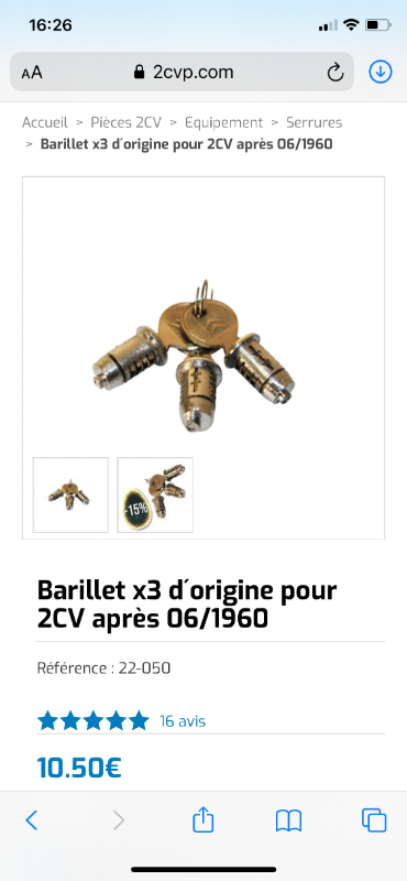

Ou j’ai vu ça …. Cela coûterait moins cher que refaire les clés et on repart avec des barillets neufs à condition que les trois barillets ont le même profil …. Je vais leur demander
