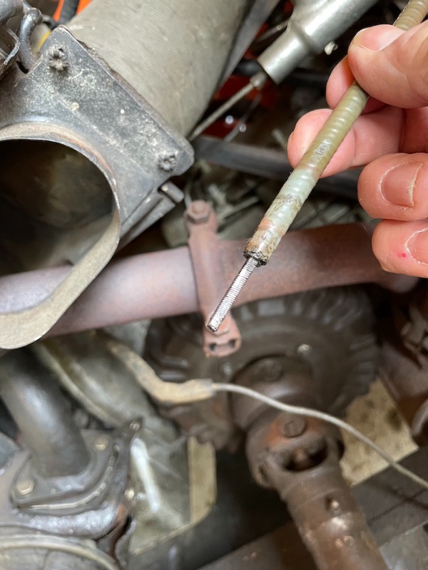

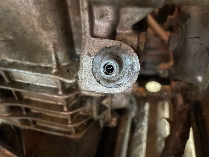

Je viens de regarder les posts relatifs au sujet "câble compteur" mais ne trouve pas ce qui me manque côté boite.
Ci-jointes deux photos, une du câble côté boite et l'autre réceptacle sur la boite.
Le câble de la deuxième photo était enfoncé dans le trou de la première et du chatterton tenait la gaine contre la boite.
A peine j'ai touché le câble il s'est désolidarisé de la boite.
il manque une pièce ou une pièce est cassée. Je ne vois pas où se met la vis de blocage.
Merci de votre aide.

Re: cable compteur
L'embout est sertie au câble il sert a le maintenir dans la boîte de vitesses avec la vis de 7
