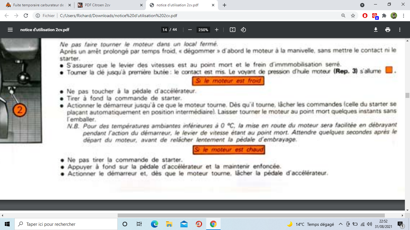

:salut: Respectes tu la procédure pour démarrer à chaud c'est à dire pied à fond sur l'accélérateur sans pomper jusqu'au démarrage du moteur .

Rom33 a écrit : 31 août 2021, 21:57 Effectivement , je ne respecte pas la procédure de démarrage à chaud, je fait toujours la même , c'est a dire je pompe plusieurs fois avant de démarrer froid comme chaud .
Ceci explique peut être cela , car en pompant je dois peut être faire affluer l'essence à chaud. Je comprends mieux
Si non démontage de carburateur et inspection la prochaine fois .
Merci pour vos précieux conseils .
Oui en pompant tu actionnes la pompe de reprise et injectes de l'essence de le venturi .
