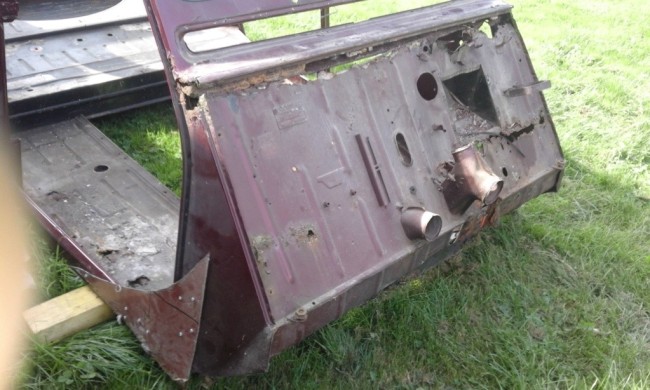

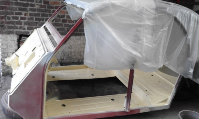

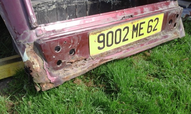

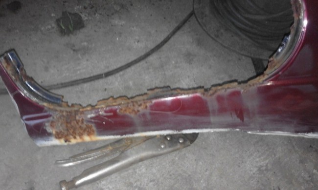

J'ouvre ce sujet pour mettre des photos et avoir votre avis .
La caisse est pas en très bonne état mais je pense qu'elle est sauvable ?
le chassis pas de souci

Sur une 79 la plaque constructeur est située sur le tablier. c'est sans doute celle que tu montres sur ta photo. Il faudrait la nettoyer et ôter la peinture.
La plaque moteur n'a aucun intérêt pour identifier une voiture ; elle ne permet que d'identifier le type de moteur.
Sinon, il va y avoir du soudage à faire : remplacer le plancher de pédales, et sans doute aussi les planchers, et la jupe arrière.
Bon courage.

Y a du boulot :mecanic:
Faut savoir souder mais c'est sauvable !

J'ai déjà pas trop mal avancé , caisse pratiquement fini , chassis fini,moteur boite aussi
maintenant je dois attendre le printemps pour peindre
a+lionel

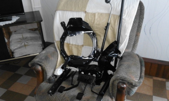

super :clap:
par contre la table et le fauteuil :non:

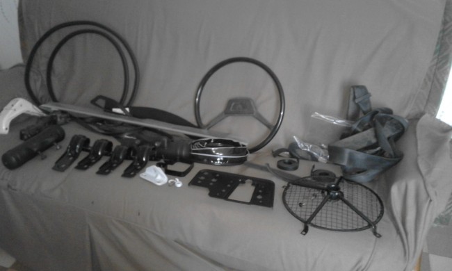

Ben dis donc tu n'as pas chômé !!! :clap:
Bravo, ça a l'air d'être du super bon boulot.
Perso j'adore la boite de vitesses sur la table et les accessoires sur le fauteuil ! :)
Vivement les beaux jours que tu puisses finir la peinture et tout remonter... pour rouler :volant: C'est le but ;)

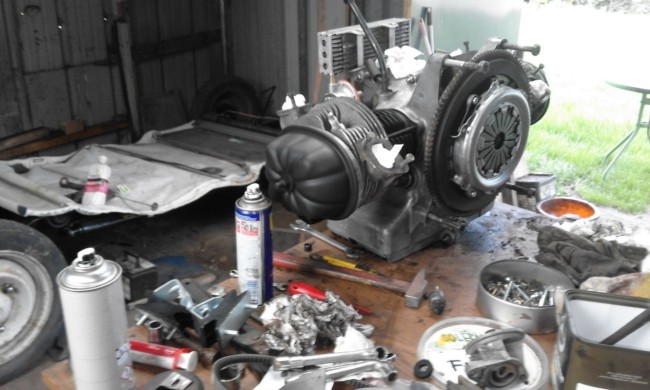

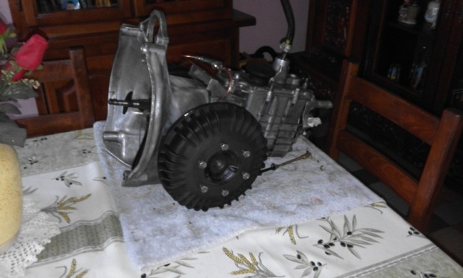

j'ai une question d'après une personne ma boite ne serait pas la boite
car elle a des élettes de refroidissement pour des disques
quand pensez vous :pensif:

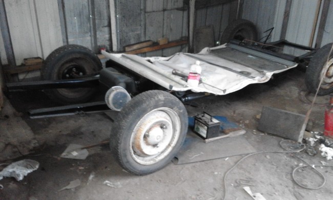

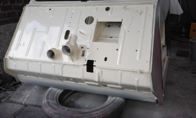

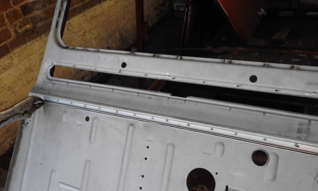

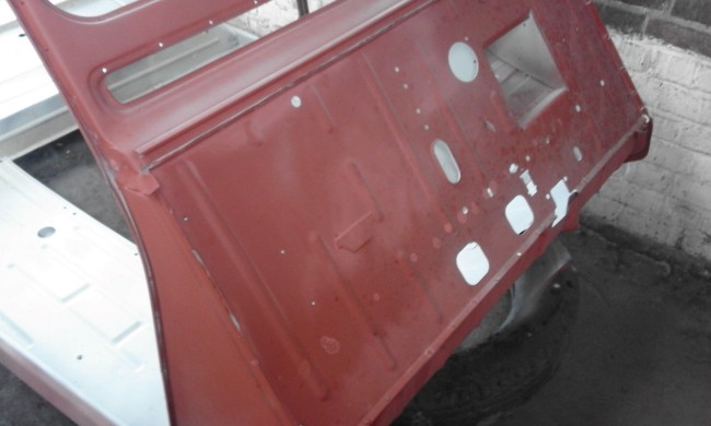

J'ai récupéré les phots dans mon ancien ordinateur
voilà la carrosserie , content d'avoir fini

2cv62 a écrit : 18 nov. 2021, 08:46 Bonjour,
Merci Eric
20211118_121231.jpg[/attachment
a+lionel
Effectivement, ta boite de vitesse est à tambours et le carter d'u moteur est celui d'une boite à disques car il a les deux tubes aérateurs des disques...J'ai exactement le même montage sur mon AK, moteur d'AMI8 et boite de 2cv6 à tambour...comme me l'avait suggéré Ricman, j'ai tronçonné les deux tubes du carter qui ne servent à rien...
Bravo pour ton travail, beau boulot, tu utilises quoi comme protection de tôle ? :salut:
Avatar de l’utilisateur
2cv62
Messages : 85
Inscription : 13 sept. 2021, 18:27
Ma deuche : AZKA
Date de naissance : 12 septembre 1961
Localisation : 62960
Re: resto de ma 2cv de 79
Message par 2cv62 »
Merci Lucky
j'utilise un aprêt à base de zinc avant de souder des pièces qui seront impossible à traiter par la suite
et un aprêt phosphatant recouvert d'un aprêt époxy par la suite
je suis tranquille pour l'hiver

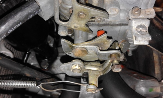

J'ai redémarré le moteur sans problème mais je connais pas du tout le carburateur.
Le souci c'est la pièce rouge ,lorsquel est à droite pas de souci par contre quand elle est à gauche le moteur s'arrête
aussi cette pièce sur la dernière photo ne bouge jamais , pourtant il y a une membrane :???:
sinon il est possible de le mettre en carburateur simple :???:
que tubulure faut_il chercher
a+lionel

Salut Lionel,
Bravo pour la restauration, impressionant ce boulot en si peu de temps ! Tu tiens le bon bout !!
C'est un carburateur relativement simple... si on peut dire qu'un carbu est simple... et tu n'as aucun soucis !
La pièce que tu touches, si j'ai bien pigé tes explications, c'est juste le starter... donc oui, il faut être maxi arrière moteur froid par temps froid, et maxi avant moteur chaud (en le repoussant progressivement, sinon ça cale...). C'est vrai que cette drôle de bête a disparu sur les modernes (je me permets de dire ça car tu as 20ans de moins que moi, même si évidemment moi aussi je suis jeune..... comme tous les deuchistes !!), mais tu as dû voir passer une tondeuse un jour, c'est pareil ;o))
Pour l'autre côté, pas d'inquiétude non plus, c'est la pompe de reprise, pilotée par la dépression du carbu, donc elle bouge bien, quand les niveaux de dépressions sont nécessaires !
Fait déjà chauffer ton moulin, jusqu'à pouvoir fermer le starter, et après tu pourras mettre 2/3 coups de gaz et éventuellement faire un réglage de richesse (du coup les gaz, c'est la came retenue par le ressort !).

On est d'accord qu'il te manque le câble pour manœuvrer le starter ... ;)

Merci Damien pour tes explications , oui je vais faire les réglages que j'ai trouvé sur google
:amour: Magnifique travail.
Comment as-tu fait pour que ta boîte à vitesses soit si "neuve"? Impressionnant. :pouce:
:2cvrose: La 2cv " est une des rares voitures où l'important reste la personne". Quino. :2cvrose:
2cv62
Messages : 85
Ma deuche : AZKA
Message par 2cv62 »
Bonjour Eric
elle était pleine de graisse noir mélangé à de la boue, j'ai nettoyer à l'essence en grattant avec spatule ou tournevis
j'ai passé une journée entière et à la fin j'ai ponçé avec une brosse en nylon bleu au bout d'une perceuse partout ou je pouvais
mais l'ayant démonté entièrement , tu réussi plus facilement :siffle:
a+lionel

mon tél ne donne pas les bonnes couleurs
bon j'ai fais des essais de peinture à 5 degrés et pluit , car si je ne fais pas le tablier ext , je ne peux pas remonté la caisse et continué mon petit bonhomme de chemin :pense:
j'en ai fais plus que je pensais :???: je suis toujours pas bon dans mes dosage
elle est presque dehord , ca fuit de partout
j'ai oublier de vous dire , je fais une Dolly beige et bordeaux
a+lionel
