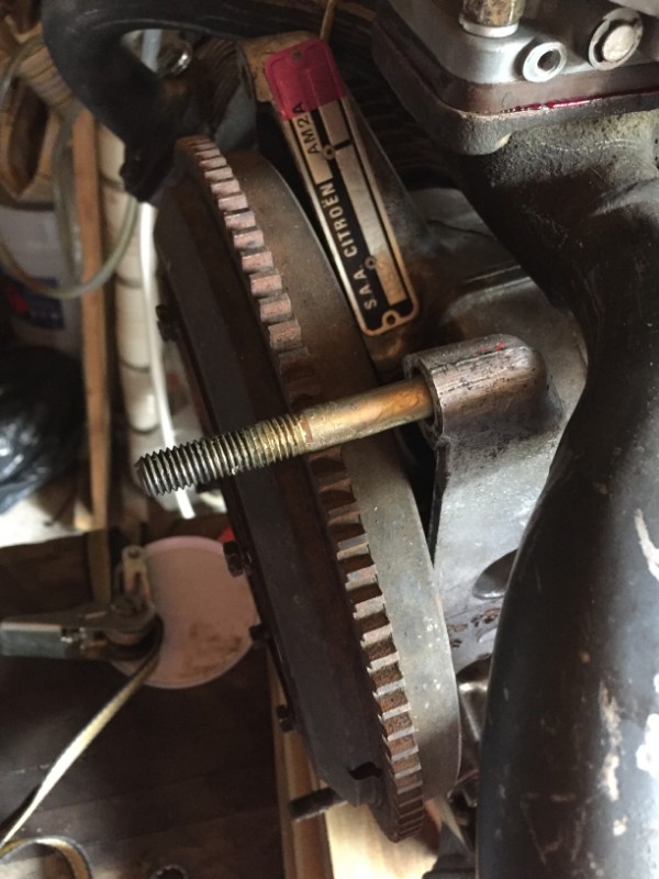

je change le moteur de ma Mehari qui est tres fatigué bielles qui tapent
je monte un moteur Acadiane avec sa boite l embrayage est un 3 doigts gros volant impossible de remettre la main sur la fourchette et la butée que j avais nettoyé et qui quelque part dans le garage
je peux monté la fourchette et la butée du moteur que j enleve qui a un volant allégé et un embrayage à diaphragme
les 2 moteurs sont des 602
merci

:salut: ton moteur de rechange est un AM2a alors , la fourchette sur la boîte est la même .
Pour ton embrayage il faudrait que tu fasses une photo puisqu'il y a 2 diaphragme différents et donc 2 butées également différentes .
le premier est en remplacement du 3 doigts et donc à la même butée.
ou
Diaphragme après 82

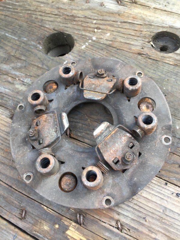

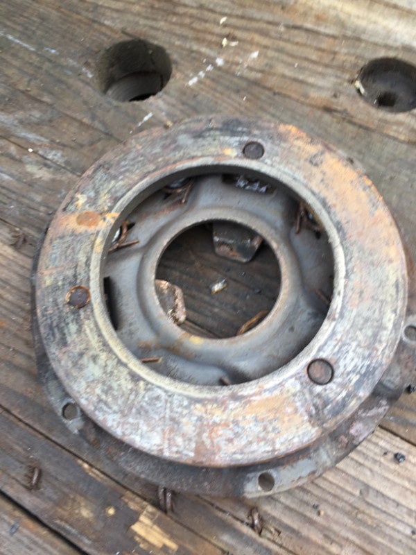

Voici les photos

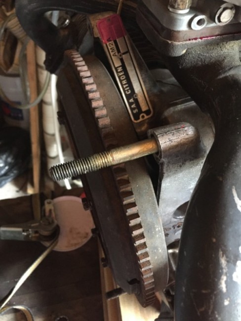

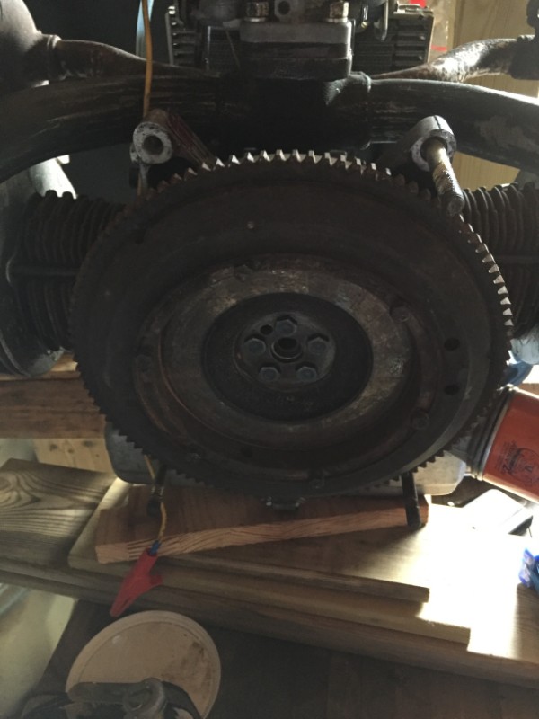

photos volant
Messages : 3331
Re: Fourchette et Butée embrayage
:salut: alors le diaphragme que tu as se monte avec un volant léger et le 3 doigts avec un volant lourd après les 2 peuvent s’accoupler à ta boîte avec leurs butées spécifiques.Tu peux aussi mettre le volant léger sur le moteur que tu veux monter avec ses vis mettre du frein filet sur les vis.
Messages : 3331
Euh en regardant ton diaphragme j’ai un gros doute sur la provenance de cette pièce on dirait un mix .j’y vois 3 doigts :???: Ce n’est pas un diaphragme de 2cv après 81 :pense: c’était en place sur ta méhari j’ai jamais vu ce genre d’embrayage.

le DIAPHRAGME 3 doigts de la photo est sur mon nouveau moteur qui etait sur une 2cv camionnette
Tu me confirme que je peut monter un volant leger à la place du volant lourd(photo) mais les queues de boite sont pas les memes
Messages : 3331

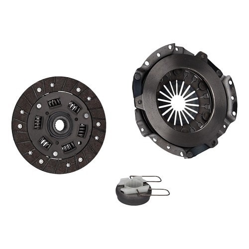

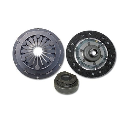

:salut: Après notre discussion voilà le modèle :
https://www.renov-2cv-mehari36.com/fr/e ... 04250.html
https://www.burton2cvparts.com/fr/kit-d ... ragme-1982
https://mcda.com/embrayage-acadiane/147 ... dyane.html
https://www.2cvp.com/A-11980-kit-d-embr ... -1978.aspx
As toi de choisir , se monte sur volant léger avec trois pions de centrage sur le volant moteur.
