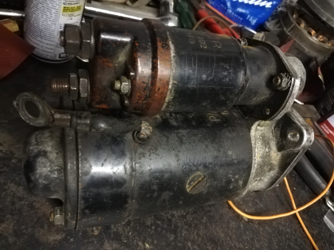

Cet après midi je me suis penché sur le démarreur qui ne donnait rien...J'ai remplacé les charbons, nettoyé, remplacé les bagues de l'induit et remonté le tout...Sauf que une fois branché , rien ne se passe...
J'ai oublié de prendre une photo avant démontage et je ne sais plus comment rebranché le câble qui sort du moteur et va sur le solénoïde...
Mon démarreur est un Paris Rhône 08E99, monté sur les DS notamment...Est ce que quelqu'un aurait le schéma de branchement ou une ou deux photos ?
Lorsque je branche le démarreur seul à la batterie, il fonctionne. Je pense que le solénoïde est HS...je vais tenter de le réparer, mais il faut que je sache comment connecter le tout.

Bon, j'ai posté un peu vite car en fait j'ai trouvé sur youtube une vidéo qui m'a permis de comprendre le fonctionnement et de reconnaître les connexions.
Mon démarreur fonctionne... :pouce:
Pour ceux que cela intéresse, le gros câble qui sort du moteur se connecte sur la borne la plus courte ( en haut sur la photo) le moins est connecté au corps du démarreur ( c'est ça que je ne faisait pas :boulet2: ) et la petit cosse reçoit le contact du neiman...
Donc , en ayant connecté le moins de la batterie au corps du démarreur et une pince crocodile connecté au + batterie on actionne :
- le pignon seul qui avance et recule si on touche la petite cosse du neiman,
- l'axe de l'induit qui tourne sans que le pignon se mette en mouvement si on touche la cosse la plus longue qui est le + batterie
- l'ensemble pignon /induit si on connecte le + batterie et que l'on touche la cosse du contact neiman...
Voilà ... :salut:

Vous savez quoi, eh bien les branchements de ce démarreur ont été modifiés et mal replacés, par exemple la petite vis que l'on voit placée entre deux petites rainures doit se trouver à l'opposé, le plus batterie est en bas , il doit se trouver en haut... c'est pour ces raisons que cet après midi je n'arrivais plus à faire fonctionner le solénoïde ...Par bonheur j'ai retrouvé un démarreur à peu près semblable à celui que je remonte...et c'est là que je me suis aperçu que ces fameux branchements ont été inversés :enerve2: J'ai donc repris tout à zéro et repositionné les plots de contact à leur place initiale et eurêka ! tout s'est mis à fonctionner parfaitement ! :pouce:
Bon le principe de fonctionnement et des branchements que j'ai indiqué plus haut restent corrects...seule la position des plots sont inversée maintenant :salut:
