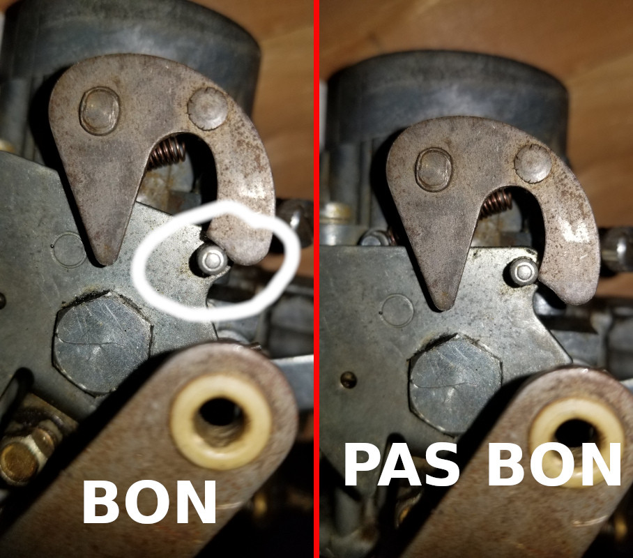

Quand je roule, j'ai mon stater qui a tendance à se tirer tout seul, et je m'en rends compte quand je me met à brouter ...Est ce déjà arrivé a un d'entre vous ?
J'ai resserré l’écrou de 14 de l'axe rien ni fait. J'ai l'impression que le petit ressort est trop puissant .... J'ai raccourcie le câble pour être pile-poil à la bonne longueur..idem. Je donne ma langue au chat !
si cela continue, je vais mettre de la merd...dans la gaine du câble pour que ça glisse moins
merci pour vos retours
