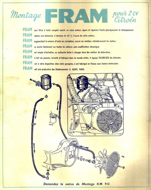

Je suis étonné qu'on s'étonne qu'il n' y ait pas de filtre à huile sur une A....
Il faut étudier l'histoire de la 2 CV quand on en acquère une.
Et, comme toujours en matière de 2 CV il a existé des accessoires pour remédier à cette carence !
