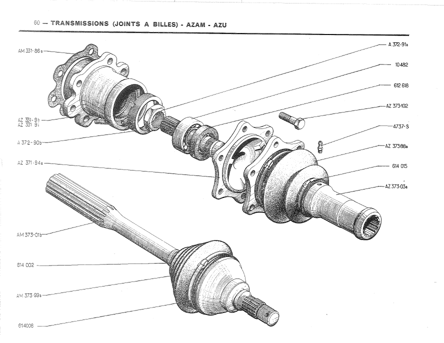

En ce qui me concerne, je n'ai jamais trouvé de rondelles sur les 4 ou 5 transmissions que j'ai démonté... :???: Et il n'y en a pas sur le catalogue des pièces détachées 1949-1968...je pense que c'est pareil pour les 2cv6...

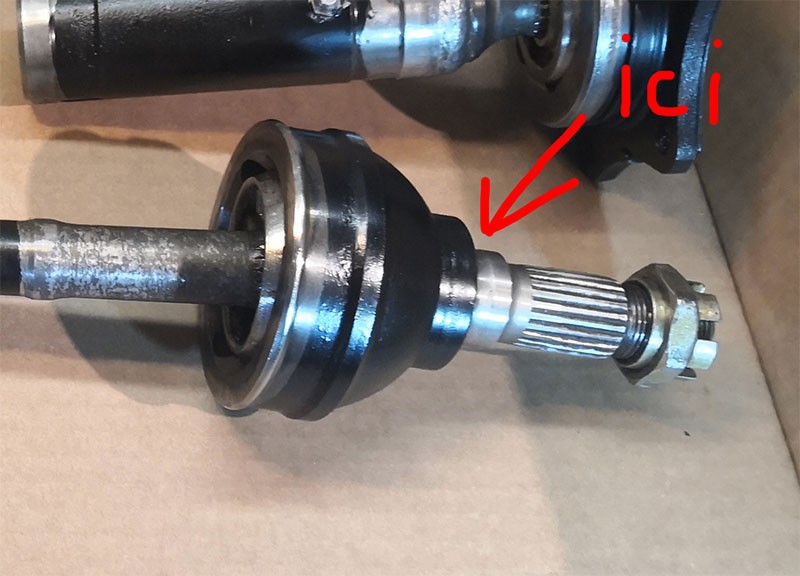

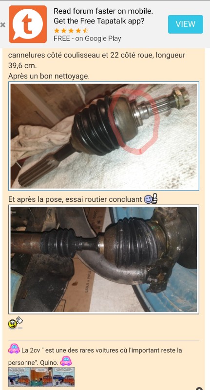

Sur un des cardans que j'ai acheté en échange standard, le " bout" du cardan est légèrement cabossé, ca qui lui fait perdre quelques mm, sur le coup en braquant cela me faisait sauter mon joint de soufflet ( cardans à double croisillons).
J'avais pensé ajouter une rondelle.
http://forum.2cv-legende.com/viewtopic. ... ns#p163061
On voit bien le méplat
Peut-être que c'est pour une histoire identique. :???:

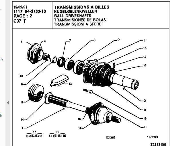

Je confirme, même chose pour les transmissions de 2cv 6 : pas de rondelles

J'ai bien remarque que sur les différents éclatés (catalogues de pièces détchées) je n'avais jamais vu de rondelles.
