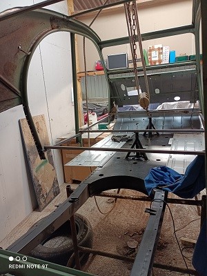

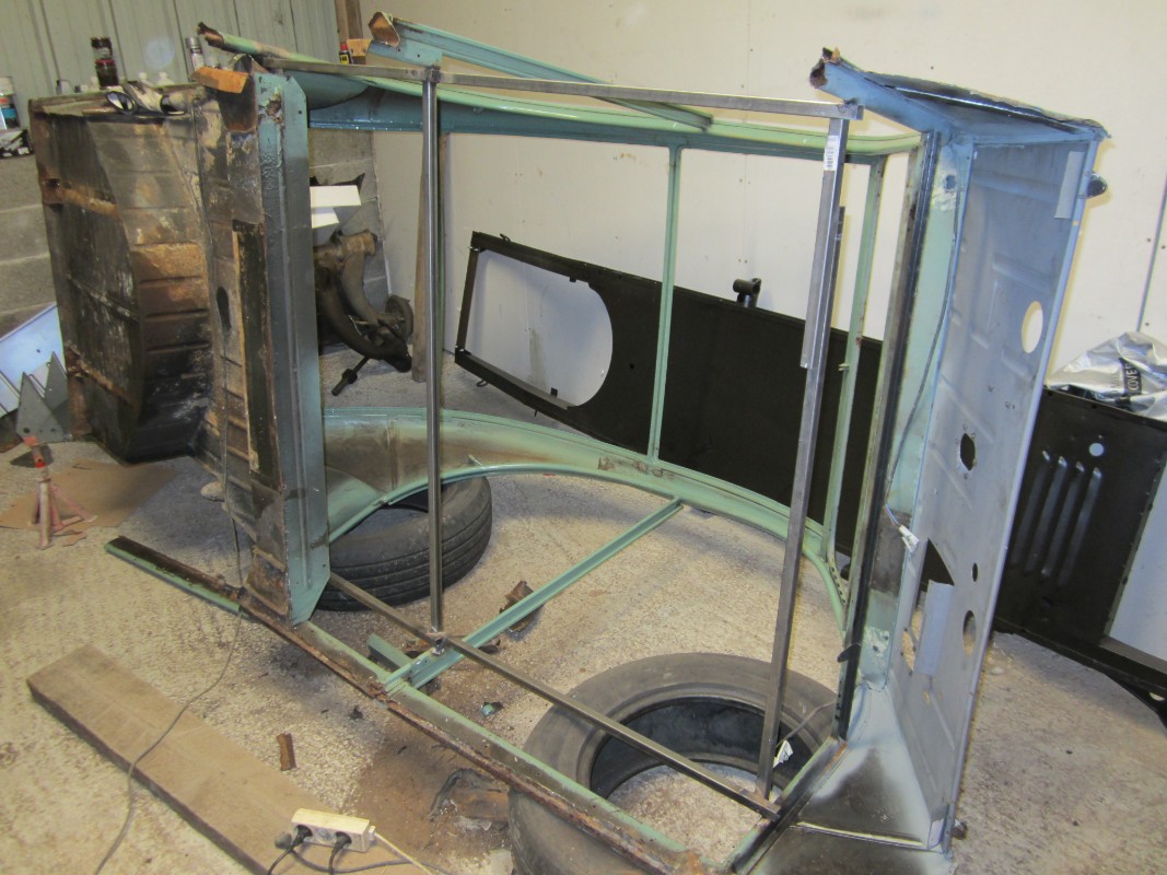

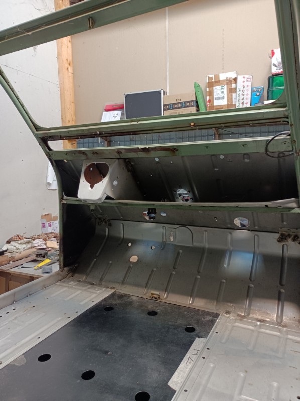

j'ai enlevé planchers AV et tablier, je laisse la partie AR pour garder de la régidité de caisse, et commencé a souder les piéces neuve (le tablier)

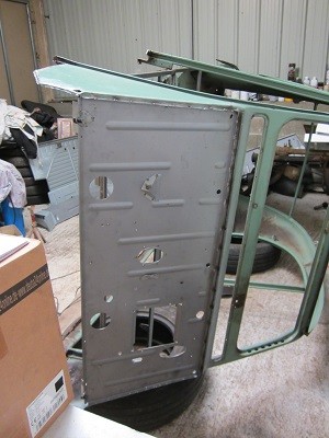

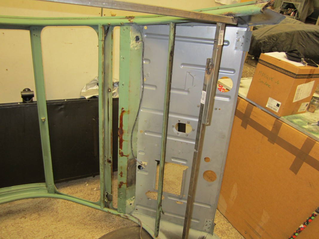

tablier en position
tablier en position

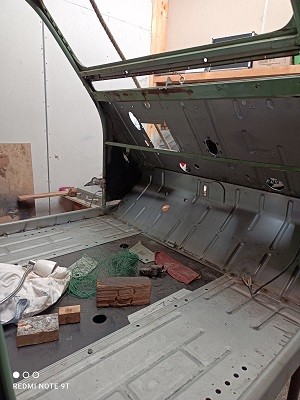

tablier soudé
tablier soudé

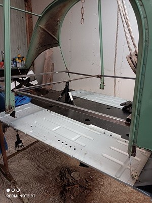

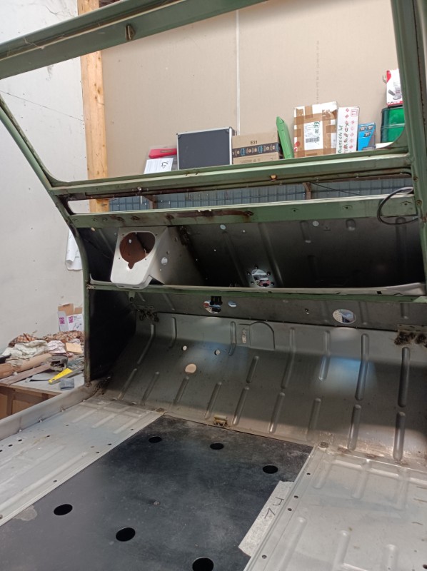

plancher, je me sert du chassis comme marbre

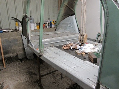

plancher pedale en position

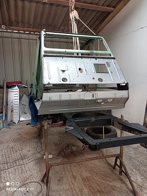

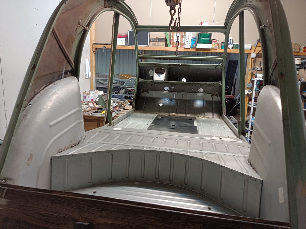

positionnement de la caisse pour assemblage

bas de caisse + plancher + tablier soudés!!!!!
Messages : 9026
Re: resto de mon azl de 57
Trop beau, on croirait un publireportage professionnel. :clap:

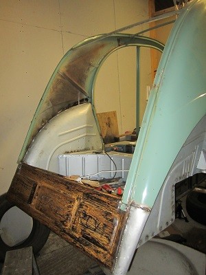

superazl
Messages : 81
Enregistré le : 02 déc. 2020, 18:37
Ma deuche : 2cv AZL 1957
Date de naissance : 26 nov. 1965
Localisation : eure 27
Re: resto de ma 2cv azl de 57
Message par superazl »
voici la suite, sa avance pas vite en ce moment petit probléme de santé qui me tiens éloigner des travaux :pleurelarmes:

maintenant il faut que je retourne la caisse pour finir le dessous

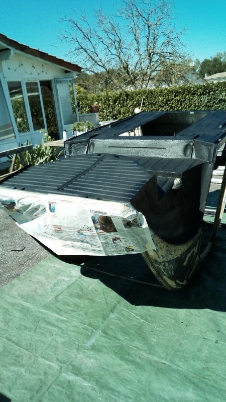

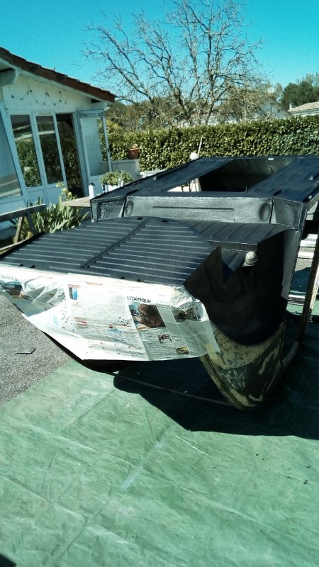

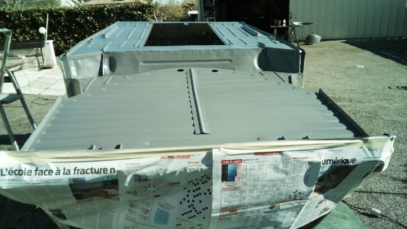

Oui, on a poncé légèrement les pièçes neuves (les planchers et fond de caisse), puis minium au pinceau. Sechage, poncage leger pour accrochage et ensuite hammerite antirouille (du coup, c'était gris et pas noir) double couches au pistolet.
puis pendant que la deuxième couche était collante, antigravillon noir au pistolet
C'est peut pas la meilleure des méthodes (sur le site, beaucoup de gens critiquent...), mais mon père était carrossier dans les années 70, et pour preuve, c'est un bon rapport qualité/prix. :wink:

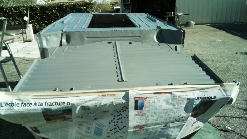

J'ai beaucoup de photos car c'était chez mes parents mais voilà ce que j'ai :
Après couche hammerite
Après antigravillon noir mat, pris chez peinturevoiture
