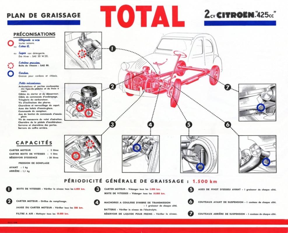

il n'y a pas de graisseurs sur les roues arrière, et a l'avant seul les axes de pivot sont graisser ainsi que les demi cardans

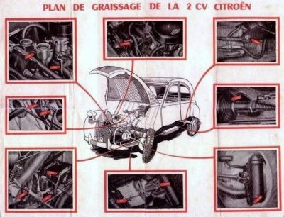

En fait il faut graisser les couteaux des suspensions arrière, il me semble.
Je joins plusieurs documents:

Eric13190 a écrit : 11 nov. 2021, 13:33 En fait il faut graisser les couteaux des suspensions arrière
Pas que les couteaux des suspensions arrière d'ailleurs.
Pour les suspension avant, il faut aussi graisser les couteaux :wink:
