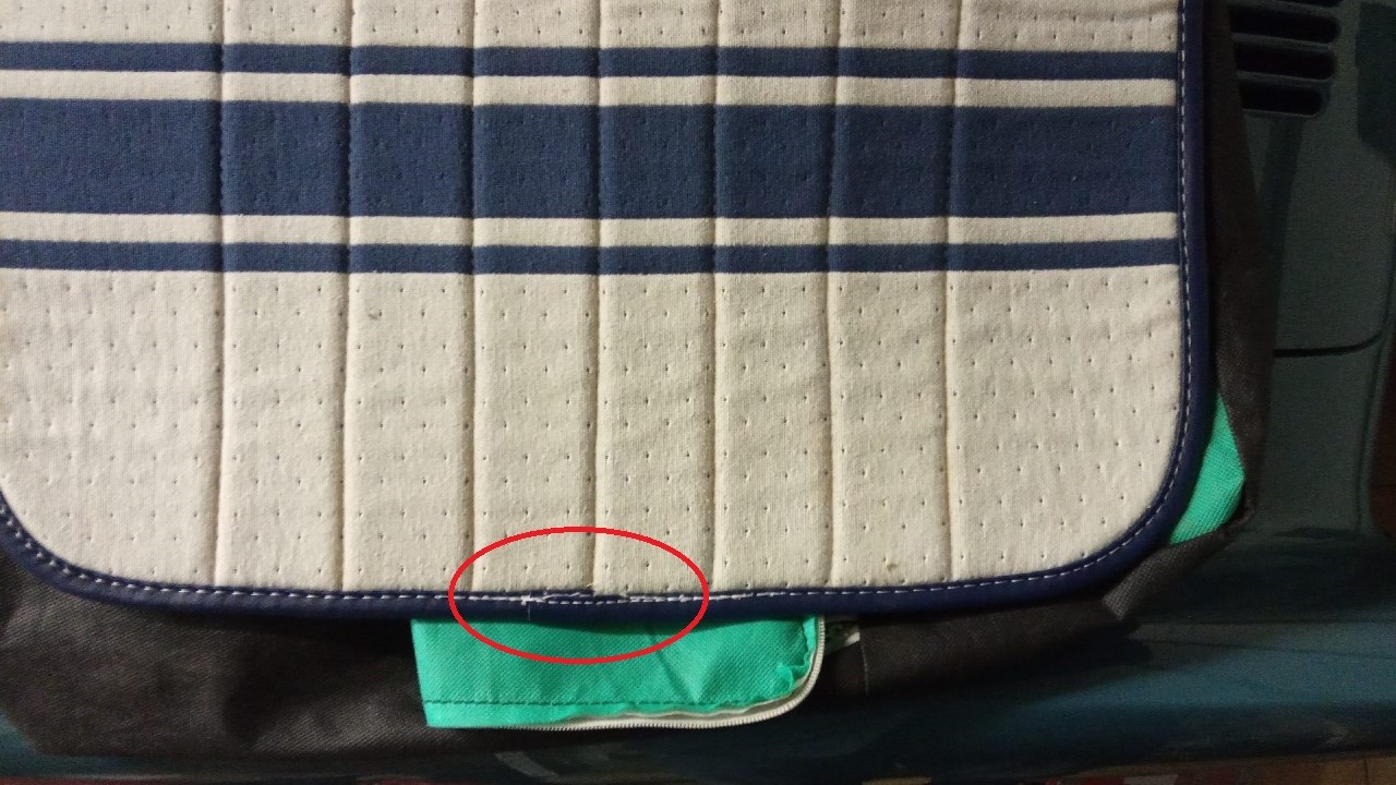

 donc pour les sièges avant voici les photos, heu si j'arrive à les poster
 photo 1 la nouvelle assise , photo 2 l'ancienne rond rouge les différences notables, photo 3 le raccord devant au lieu de à l'arrière
 le style matelasé de l'ancien revètement

 l'assise arrière de la banquette un peut trop courte
 en dessous l'ancienne assise

				avis aux propriètaire de 2cv  pour les futurs achat d'habillage de sièges
a ce sujet de l'habillage des sièges je viens de regarder au meharie club de Cassis
 le prix et supérieur de 160€ mais il est spécifié conforme a l'origine
 pour l'instant j'ai posé ceux reçu mais un peut plus tard je les changerai en prenant ceux du Mehari club de Cassis

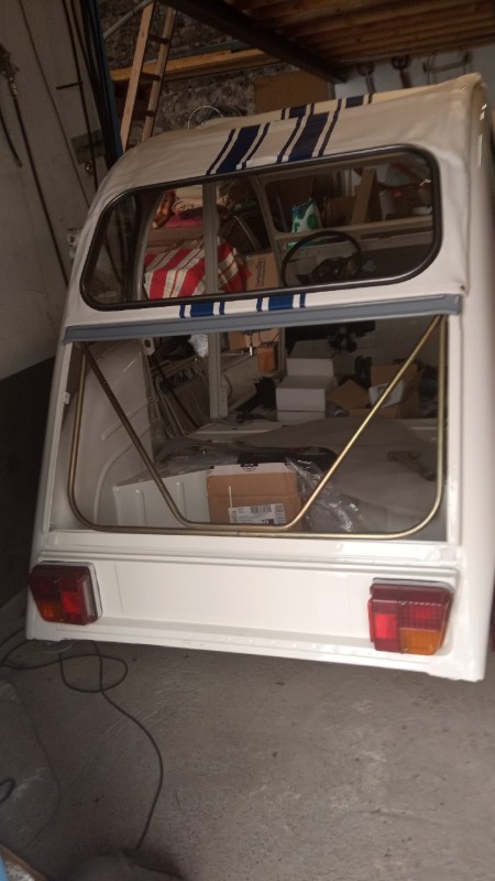

				la caisse est fixée sur le chassis
j'ai mastiqué tout les raccord de tole pour éviter des infiltrations
reste un coup de peinture pour étancher le mastique sikaflex 11 FC
