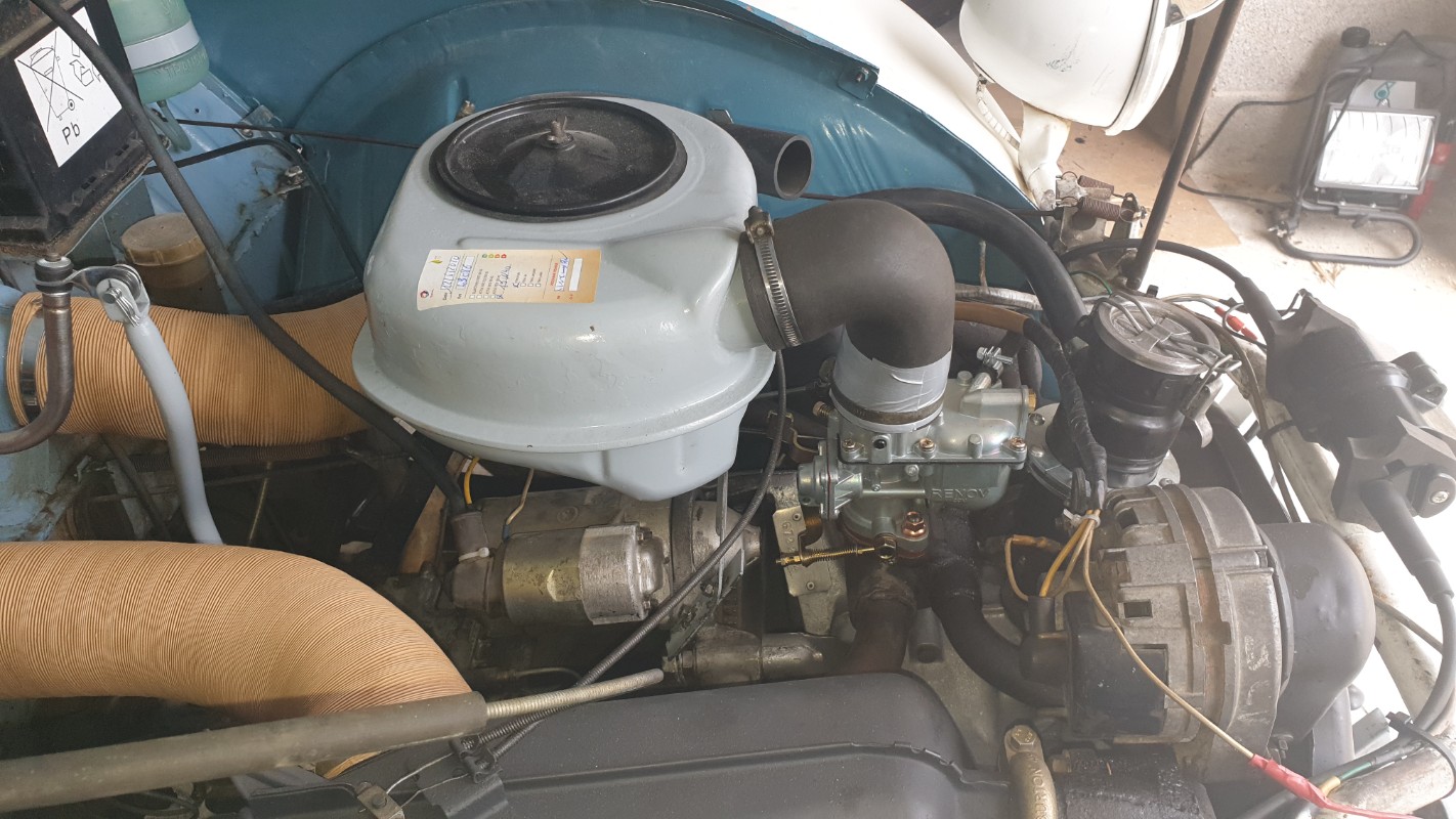

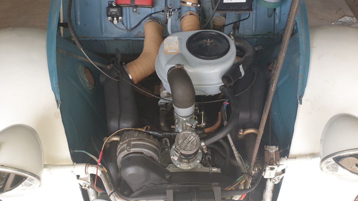

Bonjour les amis.
J'ai dû changer mon moteur, il y a près de 2 ans suite à une culasse fendue.
Mon mécano avait un moteur en occasion: c'est un AM2.
Ensuite il a récupéré et remonté le reste des périphériques de mon ancien moteur.
Donc j'ai actuellement un AM2 avec un carburateur simple corps et une boîte de 2cv4.
Donc il me semble que mon moteur est "sous exploité".
Si cette affirmation est vrai, je compte sur vous pour me le confirmer :pouce: et comme je voudrais que le moteur "respire" mieux, j'ai dans l'esprit d'acheter une tubulure pour double corps et un carburateur.
Mais quel est le carburateur adapté, pouvez-vous me donner ses références (sachant que j'ai un embrayage normal) :???:
Merci d'avance et bon week-end à tous.

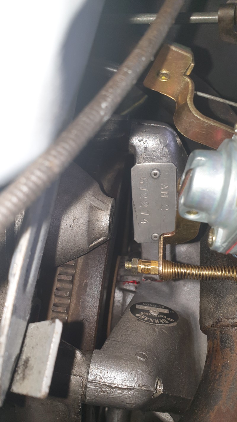

Eric,
Peut-être as tu oublié ce sujet : viewtopic.php?f=12&t=3071
Ton moteur AM2 est donc un M28 qui d'origine était équipé d'un carburateur double corps en 21/24.
Avec la soufflante, il est le plus puissant des bicylindres des dérivés des 2cv et développe 33cv.
Comme il a 6 de rapport volumétrique, il est préférable de l'alimenter d'essence 98.

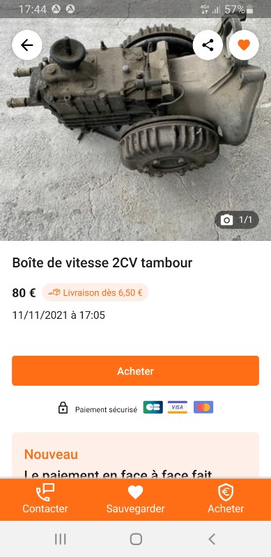

Bon je pense garder mon carburateur simple corps (neuf) pour le moment car cela induit beaucoup de changements (câble accélérateur, pédalier, tubulure...).mais bon je suis pas obtus, demain j'ai vais chercher une boîte de 2cv6.
Je vais la remiser pour le moment en attendant d'acheter des cardans ;)
J'ai choisi de rester avec les freins tambours, plus dans l'esprit de ma voiture.
Il a aussi une tubulure pour carburateur double corps, peut-être je vais la prendre aussi au cas où le jour où je saute le pas :pensif: et à 20€, il y a pas trop de risques. :)

Eric, tu fais bien de remplacer la boite par un boite de 2cv6 avec les rapport qui vont bien.
Tu auras peut-être déjà une bonne surprise de voir ton auto se comporter déjà mieux avec la bonne boite.
Et tu fais bien également de garder un boite avec frein à tambour.
Pour les frein à disque, tu aurais du changer le maitre cylindre, les cylindre de roue et tous les joins pour passer au LHM au lieu du DOT.
Et en plus tu aurais du changer le levier de frein à main qui se trouve dans le compartiment moteur, ce n'est pas le même pour les freins à disque je crois.
