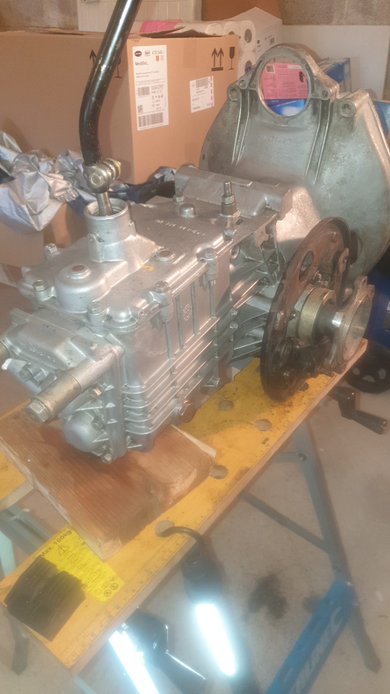

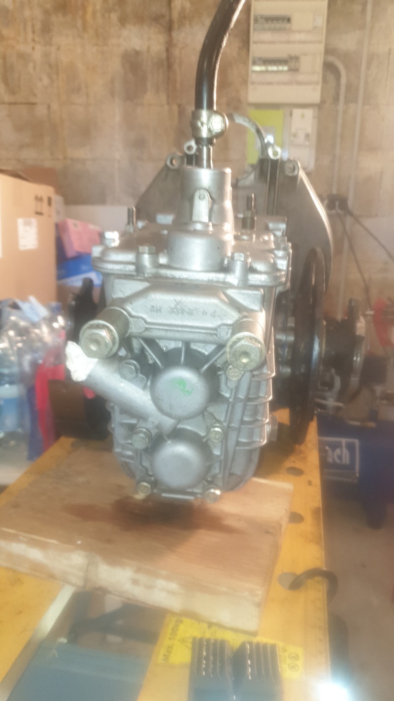

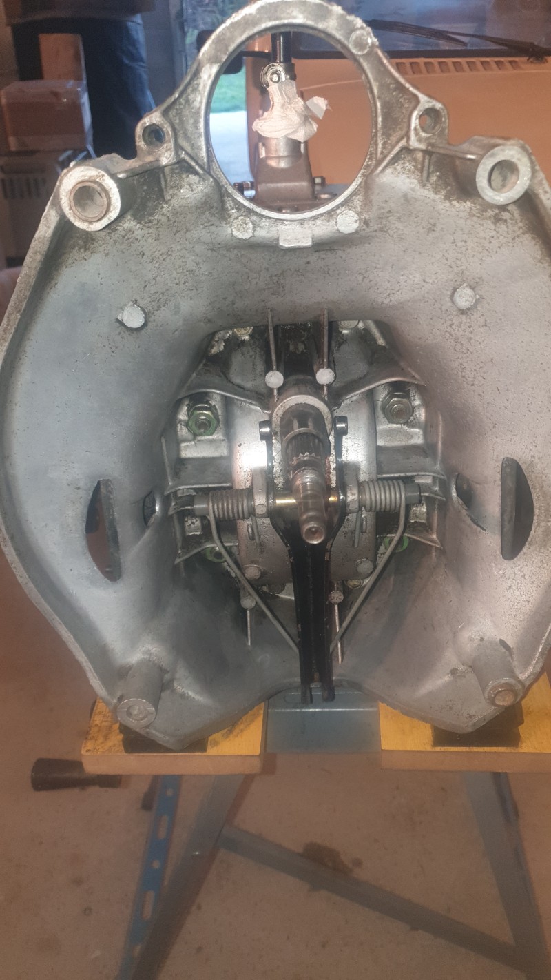

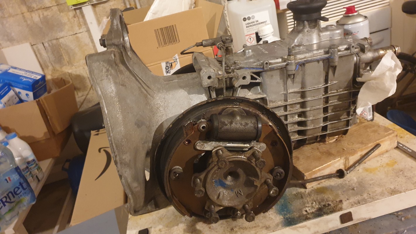

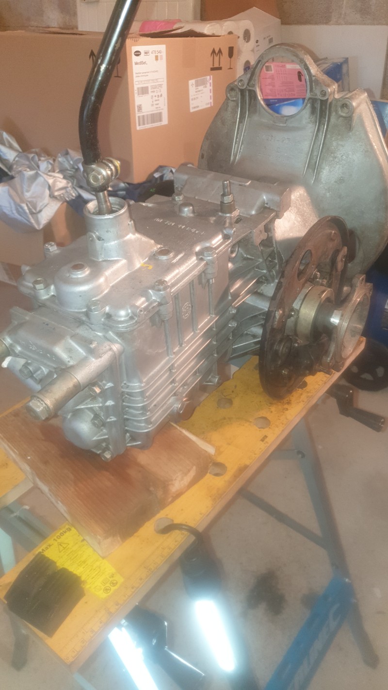

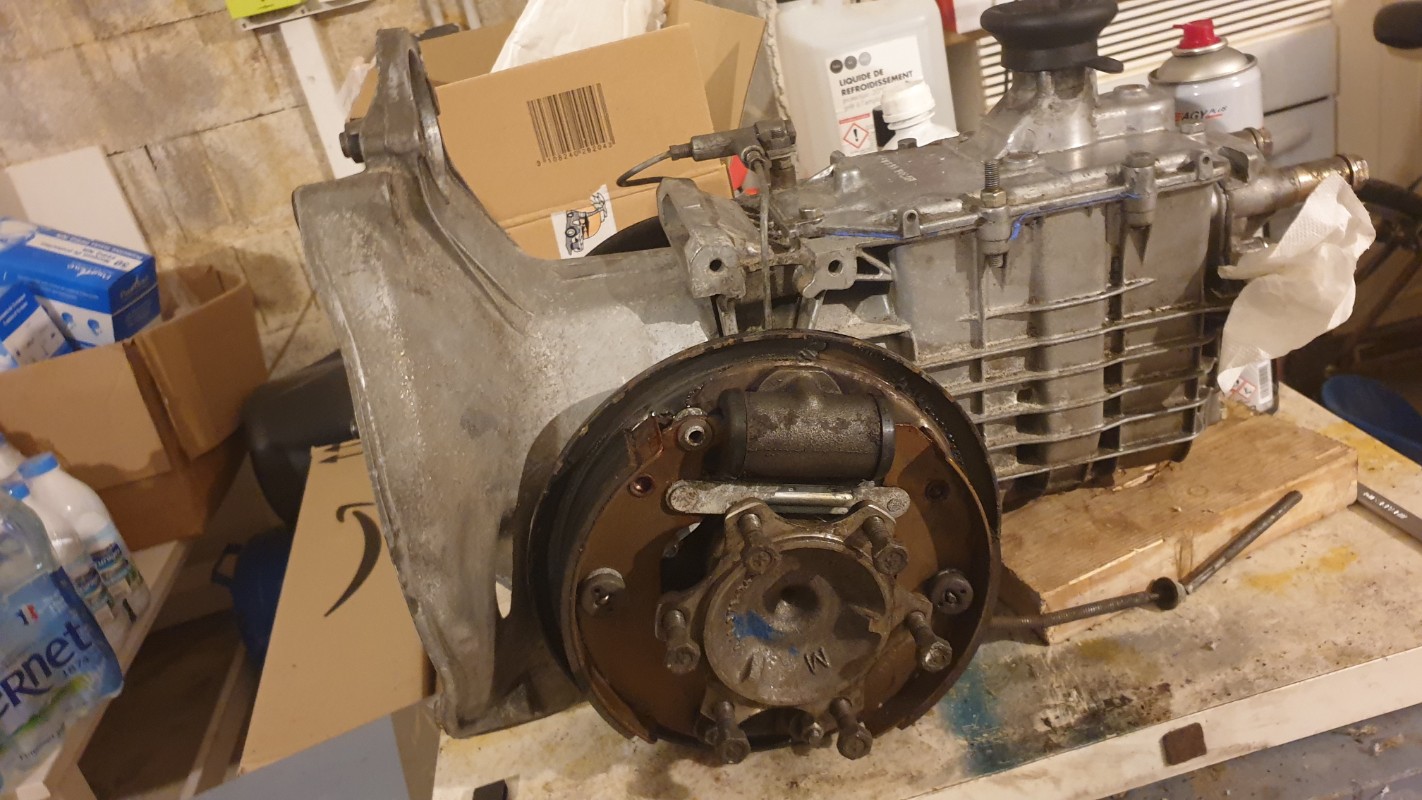

J'ai acquis une boîte de vitesses de 2cv6 à freins tambours.
Dans l'attente de régler mon soucis "freins" j'ai décidé de nettoyer un peu la boîte, vidange, nettoyage
Avant
Avant
Après
Après
Vue arrière
Vue avant
Bon petit nettoyage rapide mais je suis content tout de même.

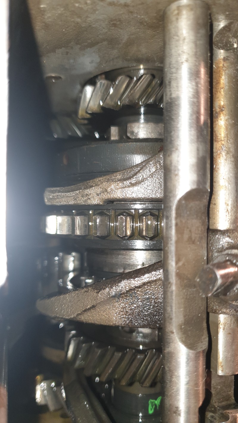

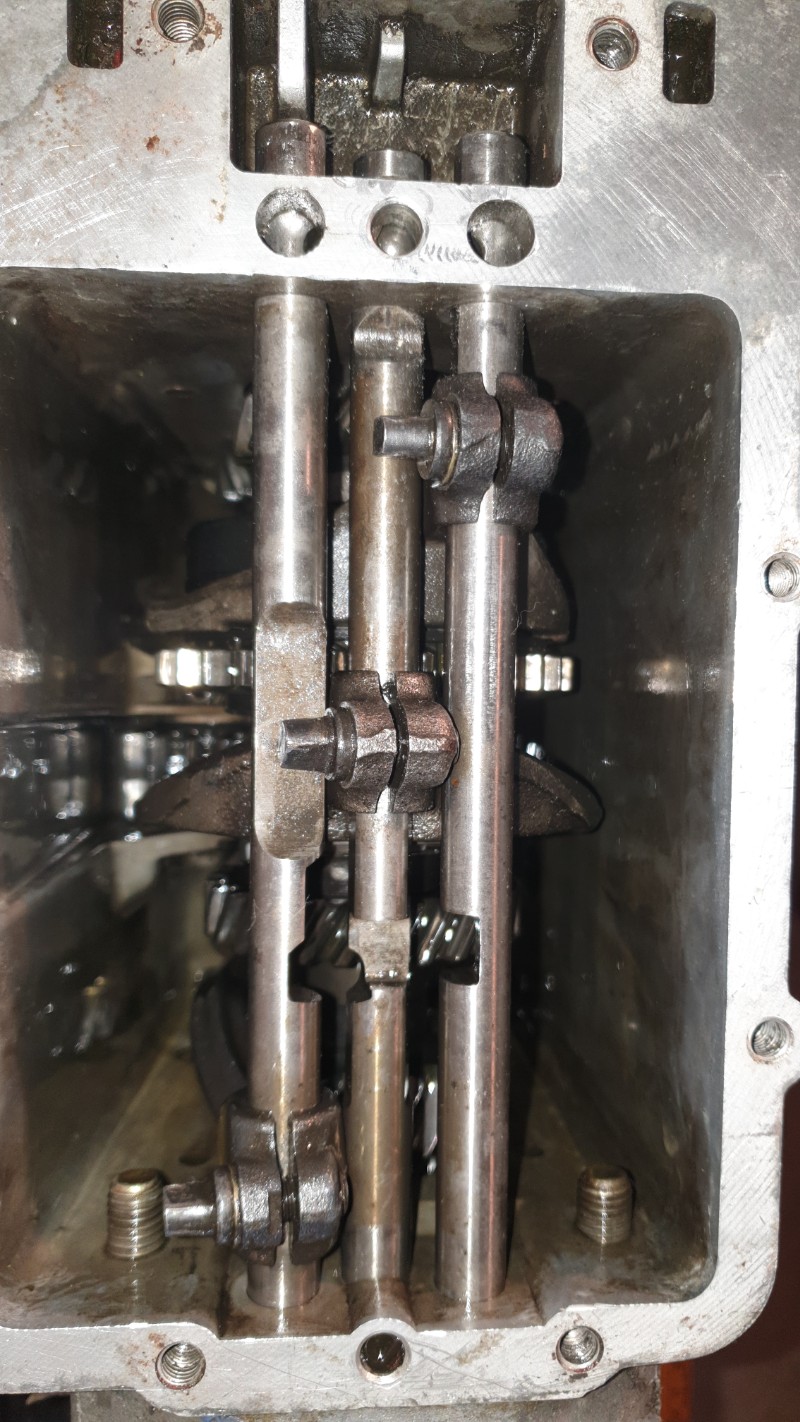

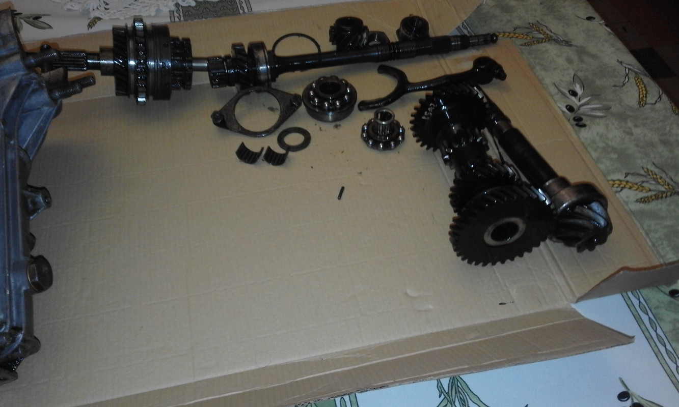

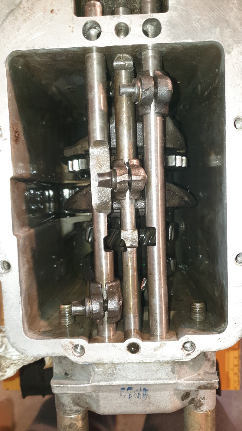

Ensuite je me suis décidé d'ouvrir la bête pour vérifier l'état des pignons.
Je mets quelques photos, n'hésitez pas à me donner votre avis.

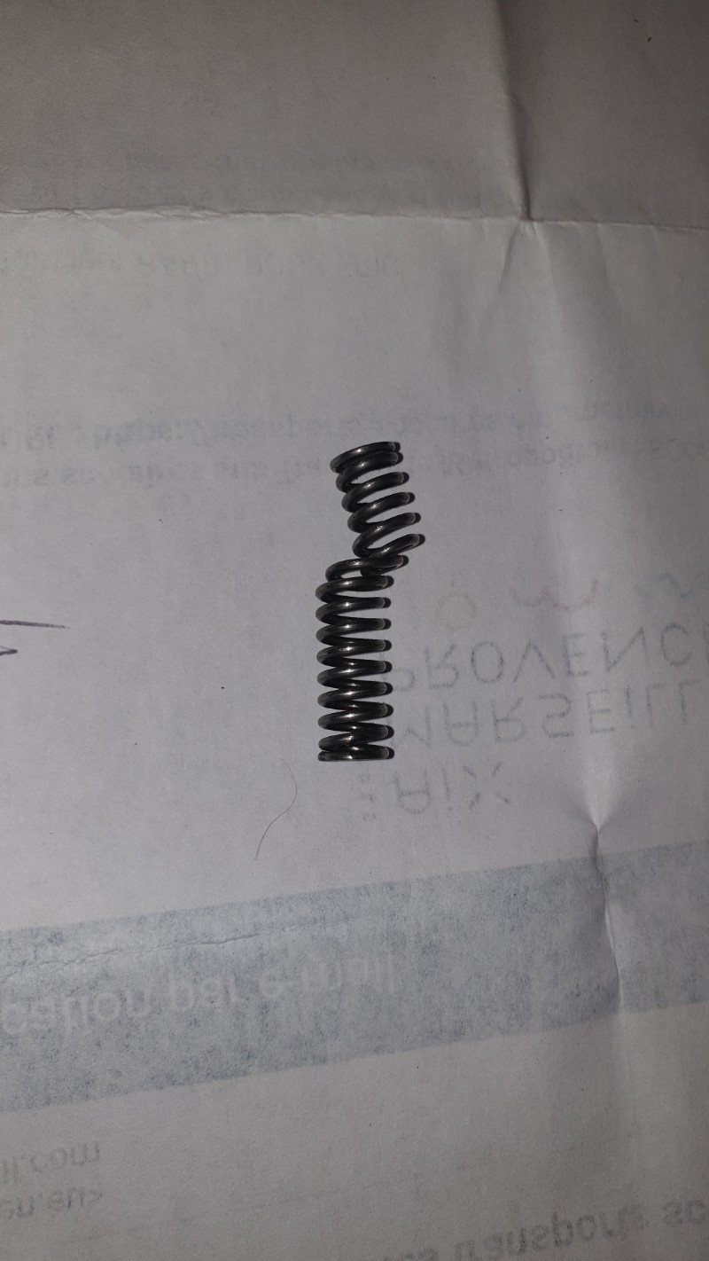

Bon c'est au remontage que j'ai eu un soucis :boulet2:
J'ai remis le ressort d'arrêt de fourchette. J'ai tenu le couvercle et resserré en étoile pour repartir les forces.

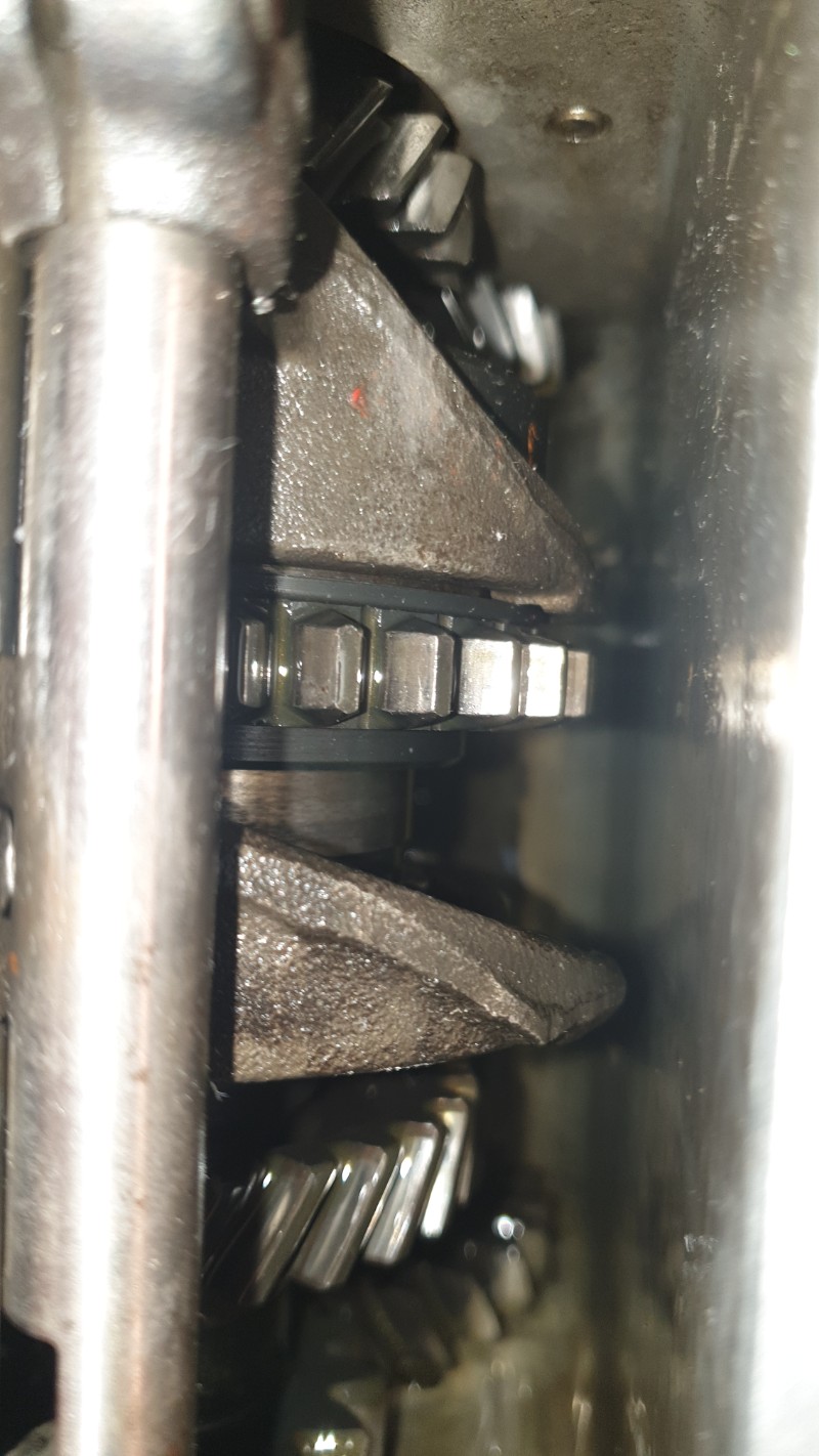

Et là j'entends un "clan", intrigué j'ouvre a nouveau et là :surpris: voila la "tronche" de mon ressort
:pleurelarmes:
Mais le pire n'est pas ça, avant l'axe de 2ème/3ème était "libre" et bougeait depuis le soucis elle est dure, j'espère que j'ai pas tout cassé :larmes: :boulet2:
Bon j'ai retiré la bille pour ne pas la paumer et je suis bon pour acheter un nouveau ressort :enerve2:

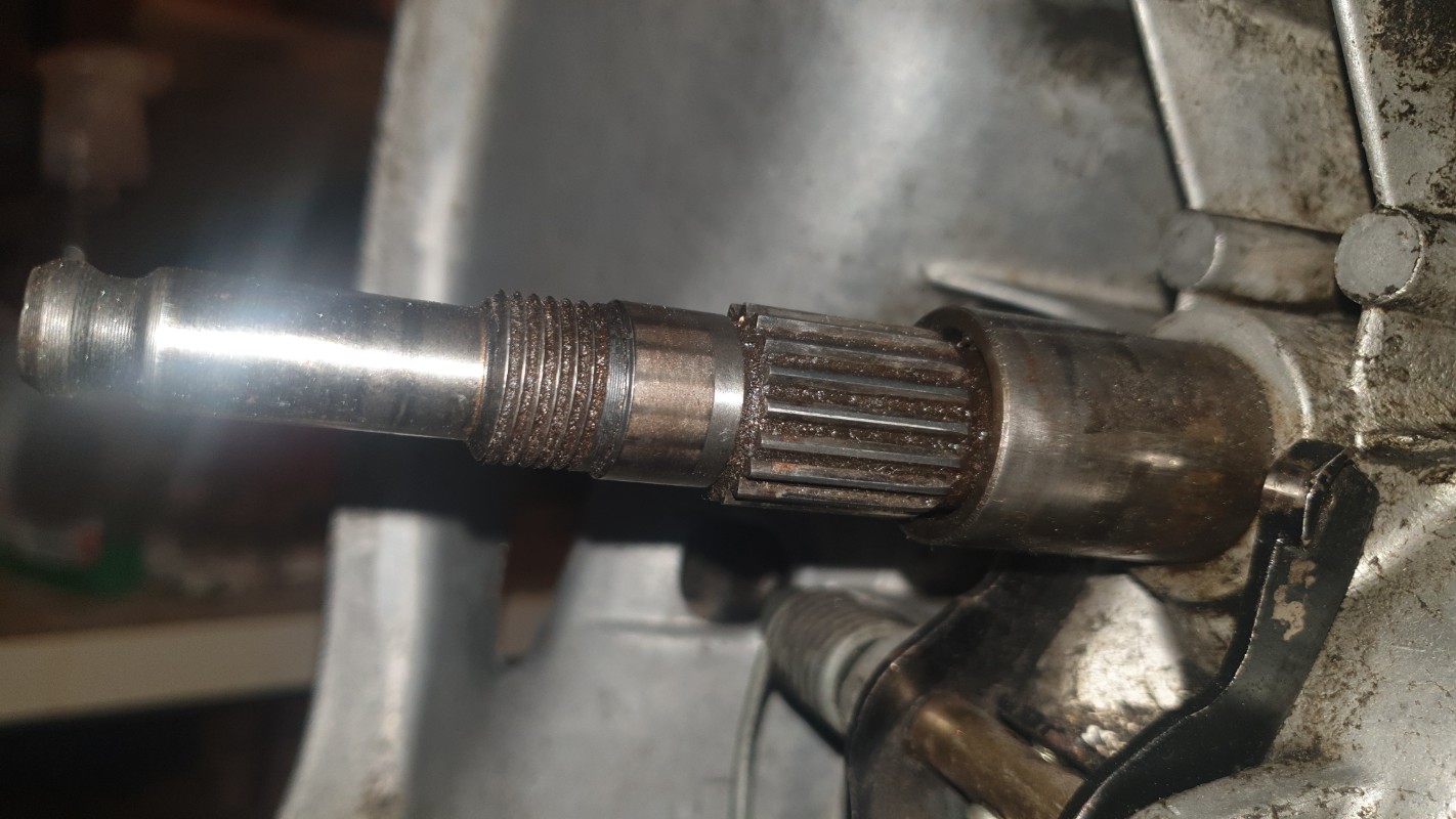

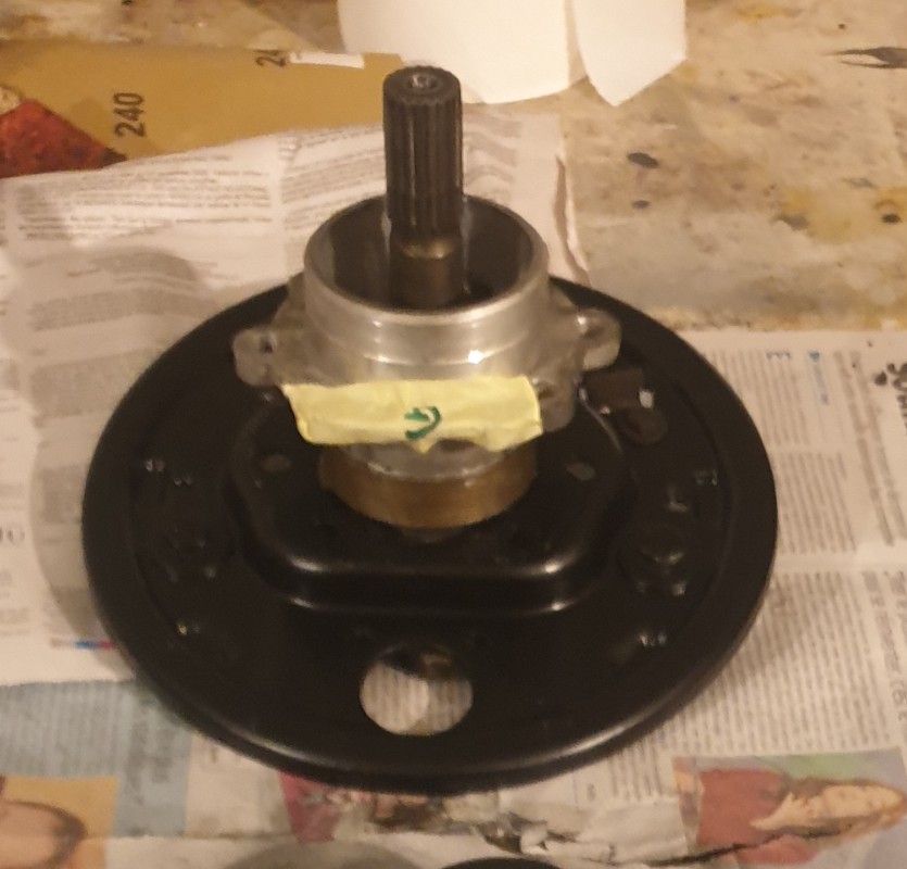

:salut: Tu peux faire une photo du bout de l'arbre primaire de profil s'il te plaît .

regarde la fin de vidéo
https://www.youtube.com/watch?v=bum-1ziL0yk
a+lionel

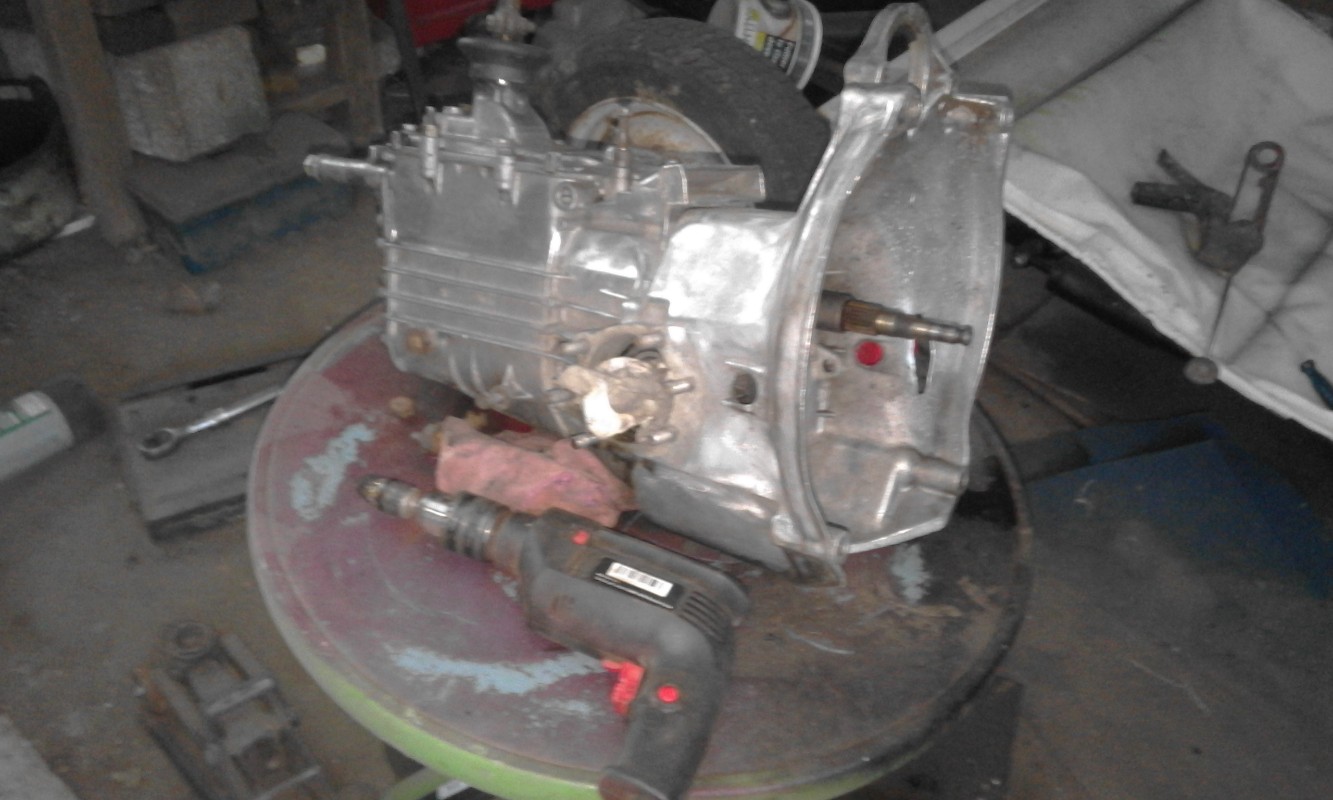

:merci: @RICMAN41 voilà la photo
Si c'est bien de ça que l'on parle:)
Bon le vendeur me l'a spécifié être une boite de 2cv6 même si elle était montée sur un moteur avec embrayages centrifuge de 1977.

si tu as rien bougé normalement ca doit encore fonctionné
je peux te dire que sous le ressort cassé il y a une bille et de chaque coté de cette bille , il y en a une aussi
en tout il y a 5 billes, ton arbre de sortie de boite ressemble au mien de 2cv6
a+lionel
Pour info, et sauf erreur de ma part, les embrayage centrifuge sont resté au catalogue en option jusqu'en 86 : Ca peut tout à fait être une BV de 2CV6 avec embrayage centrifuge... Et en effet, désolé pour les désagréments, mais ça ne doit pas être grand chose... Après, c'est vrai que vu la robustesse de ses boites, jusque là je me suis contenté de faire des nettoyages + vidange sans me poser d'autre question. Bon, si elle était fuyarde, c'est un autre problème !
Bon courage,
Bizarre cette queue de boîte, je ne la trouve pas dans les identifications de boîte. Je recherche ce soir

super ton nettoyage, elle est nickel.
Je n'ai jamais démonté une boite, car je n'y connais rien. je me contente juste de mettre un peu de gasoil et secouer, puis vidange, mais sans la faire tourner.
ceci dit , la pignonnerie à l'air en très bon état. :pouce:

:enchante: J'ai posé la question de ta boîte sur un autre forum pour ta queue de sortie de boîte bizarre eh oui il ne faut pas être sectaire ;) n'ayant rien trouvé de mon coté et un certain René bien connu sur la Légende dit que ça peut venir du roulement du centrifuge hs qui a pu faire cette marque il n'y a que cela à ce niveau là de toute façon (c'est une hypothèse) sinon pas de segment sur la queue donc 2cv6 ;)
Marque bizarre :
arbre éric.jpg (47.21 Kio) Vu 11526 fois
:enchante:
Messages : 9742
Re: Inspection et nettoyage de ma Boîte de vitesse 2CV. Nettoyage des pignons et probleme au remontage !
:merci: a toi @RICMAN41 et merci à @renato13 , je vais lui envoyer un petit mail pour prendre de ses nouvelles ;)
Me voilà rassuré :).

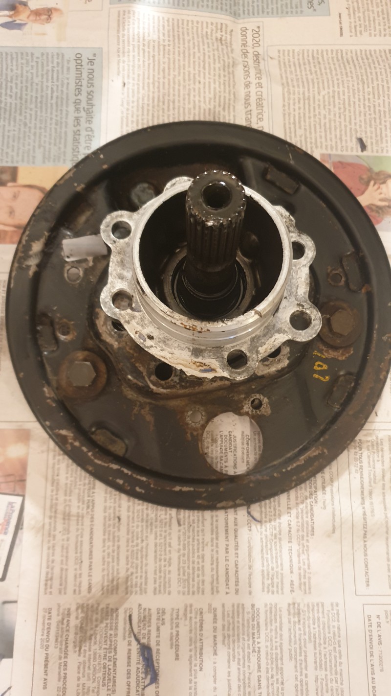

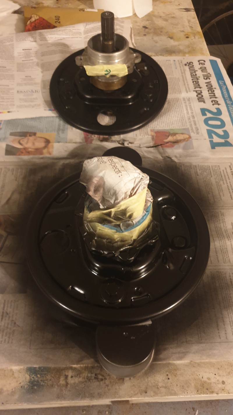

Voilà les amis, J'ai récupéré ma sortie de boîtes avec une flasque toute belle.
Je vais démonter l'autre pour nettoyer et repeindre la flasque.
Une question, au remontage des sorties de boîtes, je vais mettre les joints en papiers.
Je sais qu'il faut les huiler, mais qu'elle est la meilleure méthode?
Je pensais mettre un peu d'huile dans un recipient et laisser les joints s'imprégner doucement.
Maintenant, l'huile de vidange convient elle?

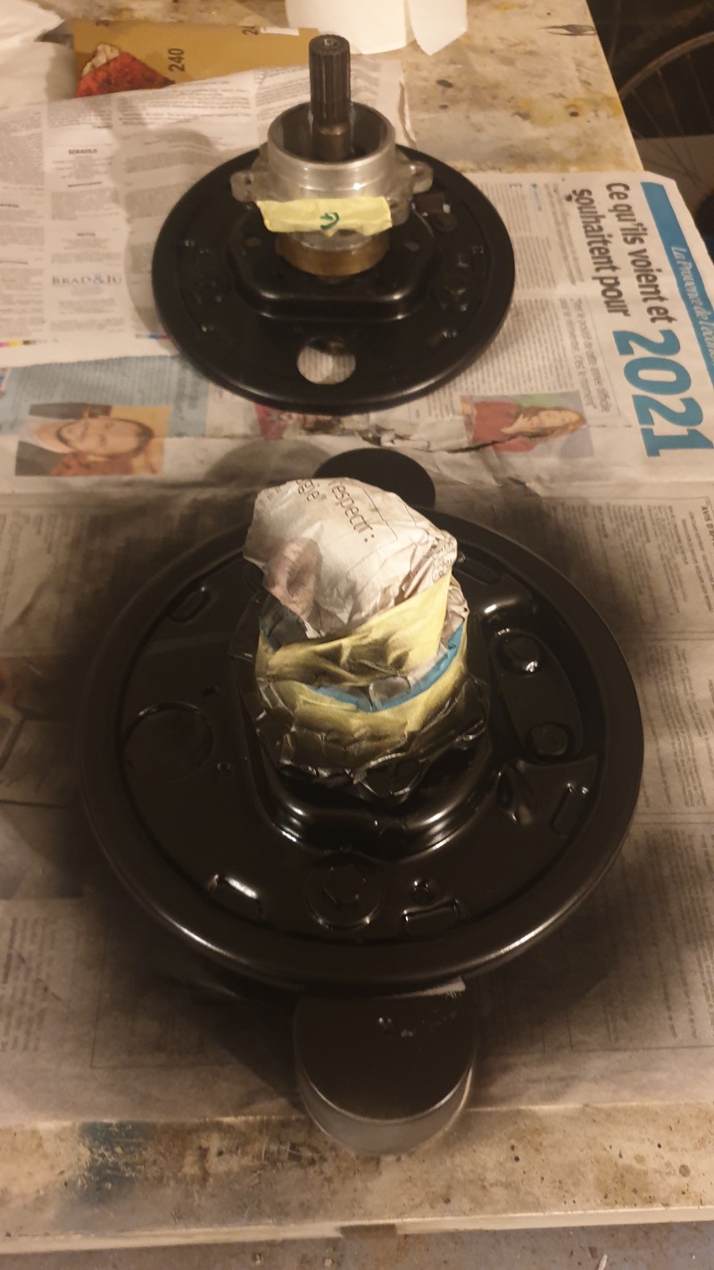

Comme je l'ai dit, j'ai récupéré ma sortie de boite chez mon mécano
Bon 50€, montage, joint spi. Correct car j'avais trouvé l'outil sur le bon coin (30€) + le passage à la presse, je pense que j'aurais obtenus le même prix.
Pour que ça dénote pas avec l'autre, j'ai démonté la droite...
... pour lui redonner un coup de jeune.
Voilà les deux copines ensemble, prête à être remontées.
Mais ça, se sera dans 10j, lors de mes prochains repos.

Joli, c'est la classe... mais ton ressort dans tout ça ? tu sais la petite merde qui t'as em.... la vie ;o) ? Reçu ? Remonté ?
Bonne continuation,
Messages : 9742
Damien25 a écrit : 13 déc. 2021, 07:34 Salut,
Bonne continuation,
:non: pas encore remonté.
Je suis allé le chercher à Cassis, petite ballade sympathique même si la montée de Carpiagne vers Carnoux (pour ceux qui connaissent ;)) et difficile pour ma titine :mdrr:
Donc pour revenir à nos moutons, non je ne l'ai pas remis et je ne vous cache pas que je me "cague" un peu de faire une boulette encore, à près de 10€ le ressort :enerve2: .
Je suis en train de me poser la question, quel est le meilleur moyen de comprimer ce coquin de façon égale pour que ça se passe normalement :???:
La dernière fois, j'ai rapproché les vis par étapes et en étoile mais ça a été un bide :larmes:
Bon qui vivra, verra, je m'en occupe la semaine prochaine.
Ps: si vous avez des suggestions, je suis preneur.

L'erreur, c'est certainement d'approcher le couvercle via les vis !
Vu que la boite est 'sur table', mets toi de côté pour viser, vis juste 'approchées' et comprime le couvercle à la main en vérifiant que le ressort ne se met pas en banane. Une fois en bas, garde le plaqué et fini d'approcher les vis à la visseuse avec embout ad'hoc et 'couplemetre au mini'. Le serrage en étoile n'est important que pour la partie 'serrage' mais avant ça il faut bien 'épingler' ton couvercle en place, avec 0 à 1mm de jeu avant serrage. L'approcher à la mano, et après tu peux serrer en étoile !!
