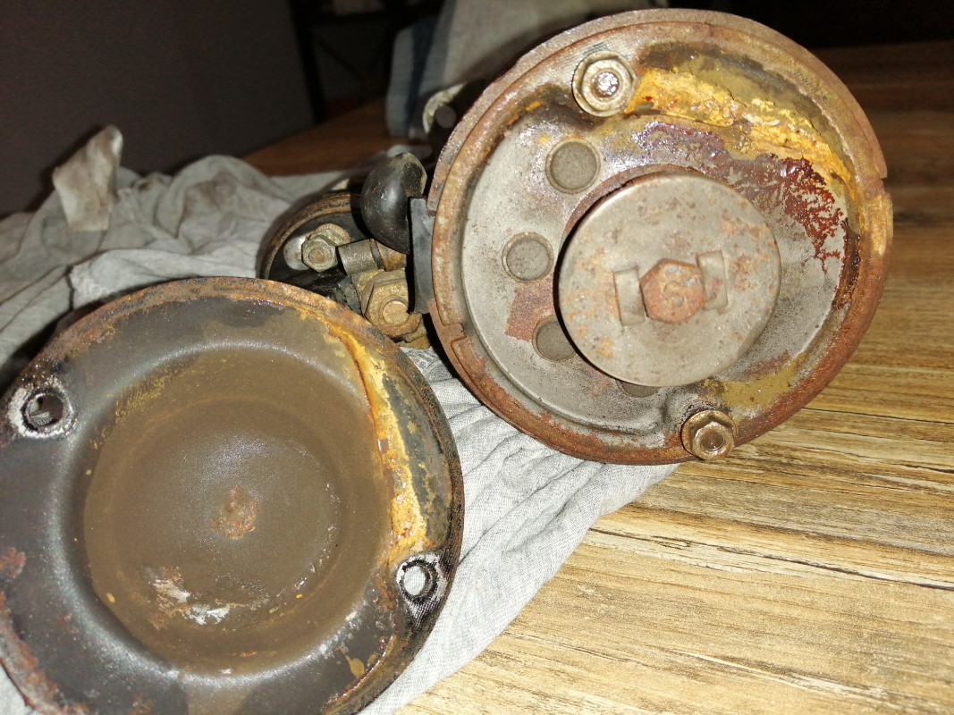

Bon allez c'est partie: démontage du démarreur.
Devissage des 2 vis au cul et demontage de la vis

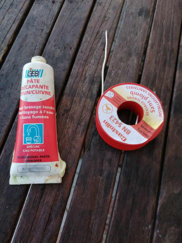

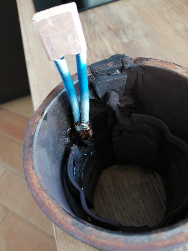

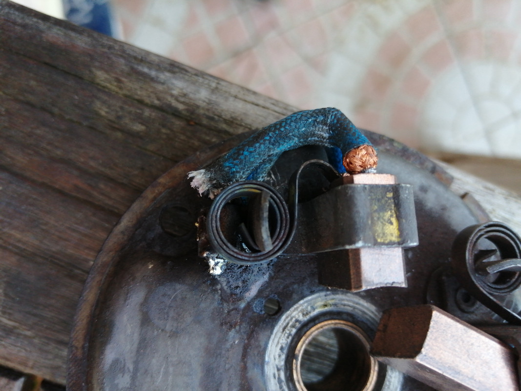

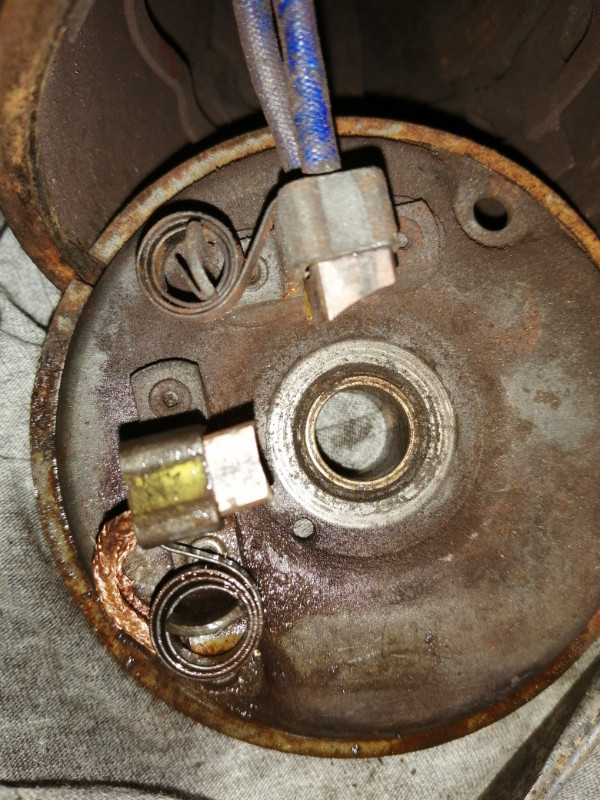

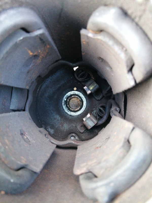

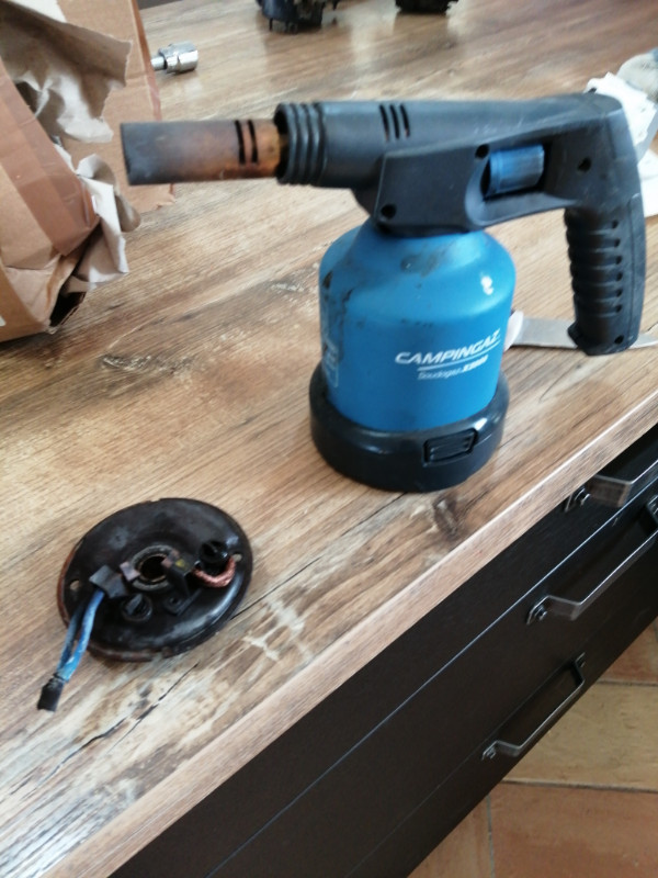

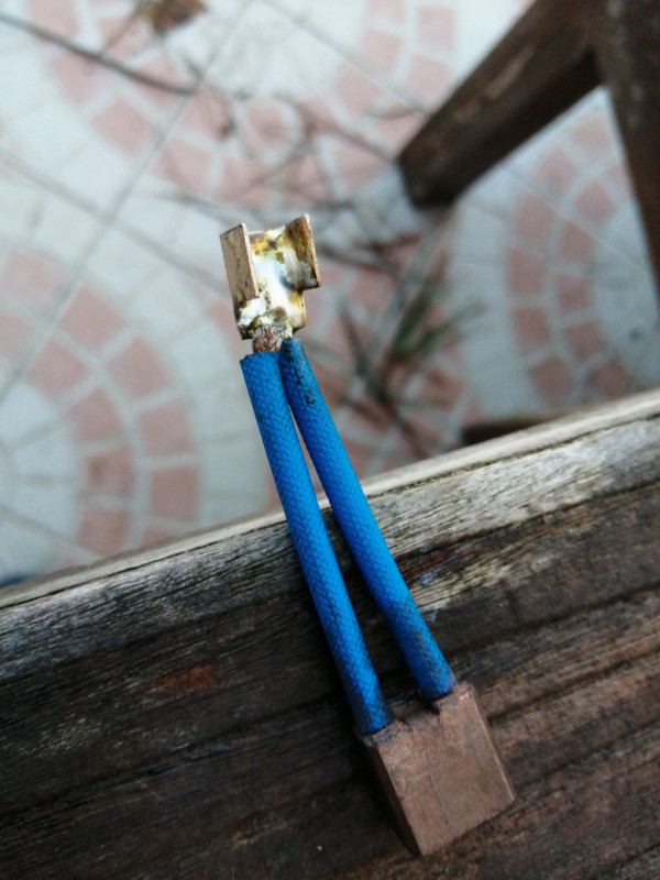

changement des charbon avec fer à souder et dessouder butagaz. :lunettes: :mdr:
Un peu chaud ou bout des doigts :siffle:
un peu d’étamage..et remis en place ..
Remontage dans le sens inverse ...et demarrage au quart de tour.
franchement rien de compliqué . :pouce: :salut: :salut: :salut: :salut:
