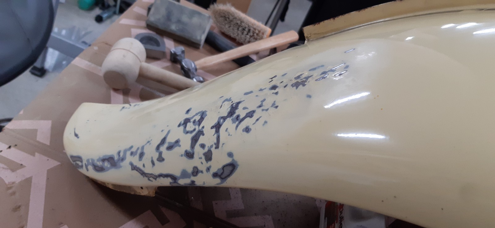

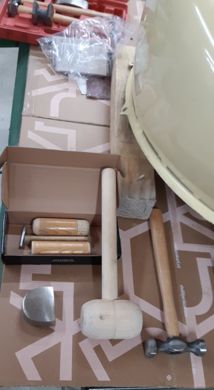

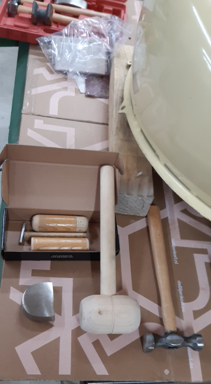

Pour faire, j’ai acheté un kit de carrossier, un maillet en bois, et je me suis tourné (dans un manche de pioche cassé) des embouts avec différents arrondis en bout pour reformer la tôle. Malheureusement, je n’avais pas pris de photo de l’aile avant de l’attaquer… mais elle était très chiffonnée avec au moins 3 lignes de plis très marquées.
Je vous présente mon kit d'outil sommaire :

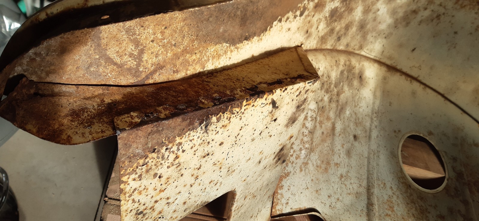

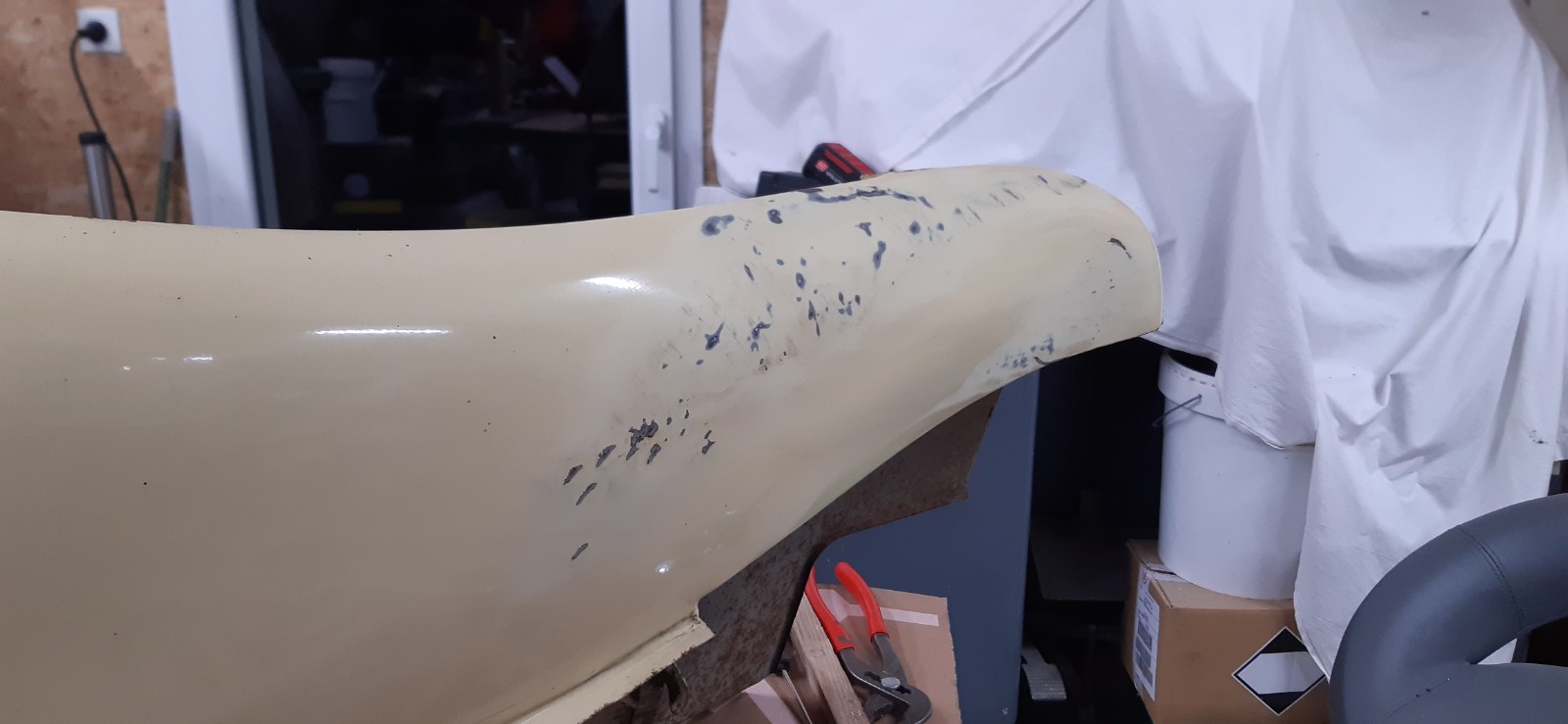

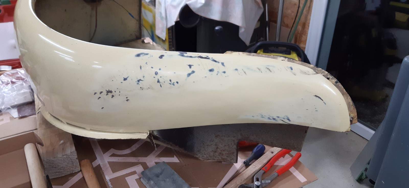

Voilà où j’en suis (bientôt bon !). Pour finir, je retend la tôle en la repoussant uniquement en tapotant avec mes embouts en bois => de la sorte j’arrive à ressortir la plupart des zones enfoncées :

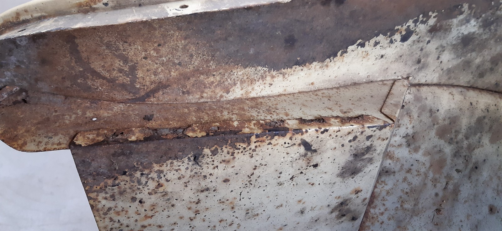

Côté intérieur, le raccord de l’aile est bien attaqué : là-dessus je suis preneur de votre avis :???: : je pensais sabler, passer au Rustol CIP (notamment pour charger les zones inaccessibles entre les plis) resabler et récupérer la liaison à l’étain (ça se faisait dans le temps en carrosserie…). Je précise que je sais souder (TIG, MIG) mais que je ne suis pas équipé à la maison…
L’aile sera également renforcée comme il se doit, je pense aussi la lier par brasure. Elle sera noyée ensuite sous du mastic ‘pare-choc’ pour faire un bon congés intégrant le renfort et éviter d’avoir une zone pouvant accumuler la M…
La patte de fixation de l’aile s’est dépointée, mais pour ça je peux emprunter une soudeuse par point au boulot, quand tout sera décapé je la remettrai !

Tu as fait un beau boulot de carrosserie.
Tu peux également utiliser un sac de sable qui peut te servir de tas avec ton maillet en bois, ça fonctionne très bien.
Concernant la partie corrodée, il va falloir nettoyer tout ça.
Le sablage...pourquoi pas. Je n'en ai jamais fait, parce que je ne suis pas équipé.
Ce que je ferrais à minima, c'est retrouver une tôle à nue, sans rouille.
Je ferrais les réparation qui s'imposeront (s'il faut couper pour remplacer les partie pourries)
Je passerais du Rustol Owatrol transparent pour bien protéger la zone, et pour bien faire pénétrer le produit entre les tôles.
C'est ensuite que je mettais du Rustol CIP pour pouvoir repeindre la pièce et renforcer l'action antirouille.
Si tu veux faire un protection supplémentaire, il faut mettre un joint PU50 de chaque coté des assemblages pour rendre étanche l'assemblage, mais je n'en vois pas l'utilité.

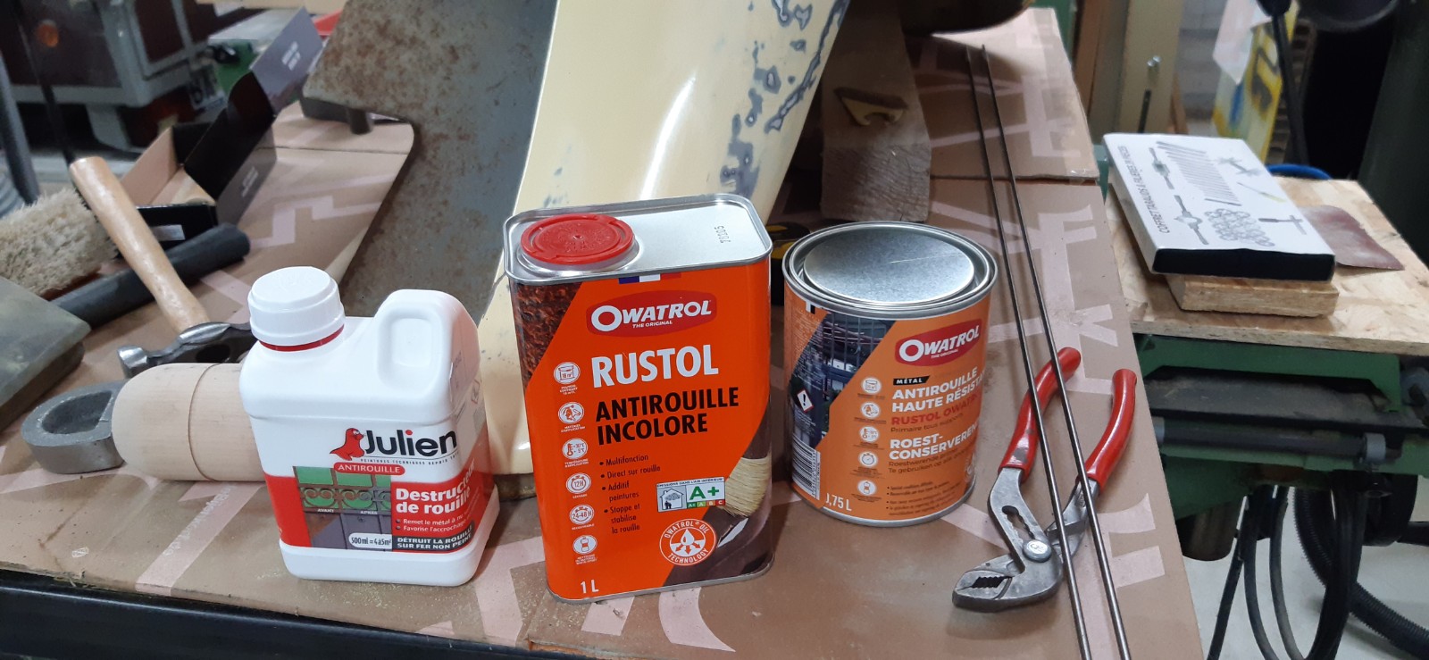

Primo, j'ai reçu ma commande. Pour ceux que ça intéresserait, je suis passé par 'Mon Magasin Général'. J'avais visé une autre boutique initialement ou le RUSTOL CIP était bon marché, mais le port était prohibitif.
J'ai donc : de l'acide phosphorique pour dissoudre la rouille à nu, l'Owatrol pour traiter les zones inaccessible et le Rustol CIP pour faire une sous-couche antirouille.
Le reste est commandé chez Peinturevoiture.fr : apprêt epoxy, apprêt garnissant, et... antigravillon, ben oui, y'a que les imbéciles qui ne changent pas d'avis !! L'antigravillon que j'ai acheté est 'peignable' donc je pourrai avoir un fini conforme à l'origine...

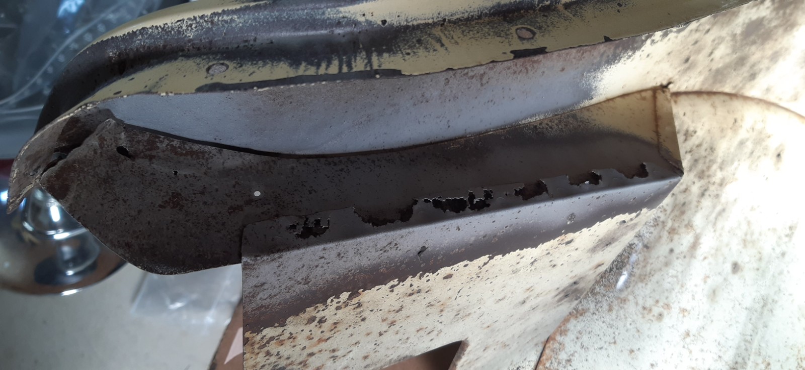

Mauvaise surprise du jour, ma voiture que je croyais 100% d'origine à son aile AVD (cabossée également) qui est une adaptable. Pas d'écart de teinte visible, mais il lui manque le 'galon' sur le pourtour... Je dois en avoir une d'avance (faut que je vérifié) mais sinon, j'en trouverai peut-être une origine d'occaz pour repartir sur du 100% citroen !
J'ai aussi acheté du fil acier 4mm pour renforcer l'aile (visible sur la photo).
Le débosselage est presque terminé (c'est Lonnnnnggggg !). Demain, je tente le sablage si je peux !!!

Pour le "fil" d'acier, j'espère que tu as pris du rond étiré et non de la corde à piano.
Le rond étiré est plus malléable que la corde à piano.
J'ai fais les renforts avec du rond étiré de 6 mm dans mes ailes.
Jettes un œil ici pour voir :wink: : viewtopic.php?p=149880#p149880

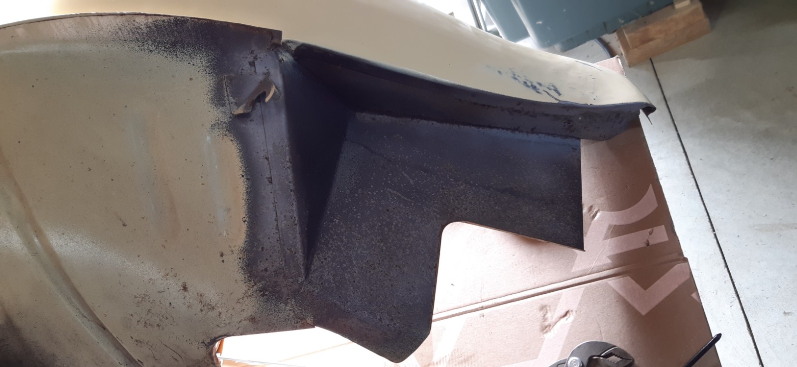

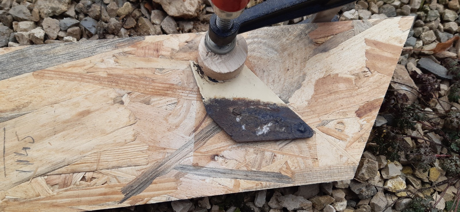

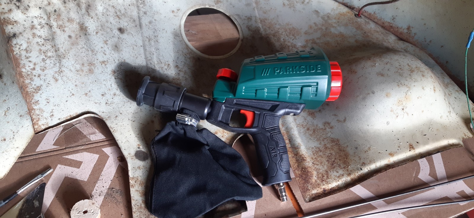

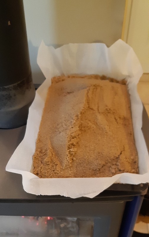

Alors aujourd'hui c'était atelier sablage, en mode 'roots' ! Habituellement j'évite les chinoiseries, mais pour l'occasion, j'avais 'investi' dans un pistolet ... Parkside ! Sur les bons conseils d'un ami, pour faire 'économique', je travaille en 'sable perdu' avec du sable de maçonnerie fin... le soucis c'est qu'il faut le tamiser, et le sécher...
On est en hivers, du coup, je le mets sur le fourneau qq heures en remuant pendant la semaine pour faire ma réserve ! Voilà l'installation :
Pistolet !

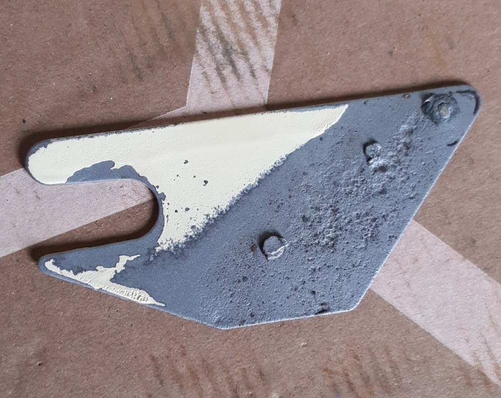

Avant :
Après :
Messages : 692
Re: Lifting 2CV6 Spécial Jaune Rialto
Post coupé en 2 car j'arrivais pas à mettre toutes les photos dans un seul !!
Sable :
Fixation de l'aile :
Bon, ça marche pas mal, et c'est relativement rapide et surtout 'sans effort'. La peinture part trés vite, la rouille c'est plus long... Maintenant il faut que je réfléchisse comment récupérer mon aile, car c'est de la dentelle en dehors des points de soudure... Dommage que je ne puisse pas l'emmener au boulot, car au TIG, j'en aurais pas pour longtemps :pleurelarmes:
La nuit (ou la semaine) porte conseil, je verrai bien !! Si vous avez des suggestions, je suis preneur !

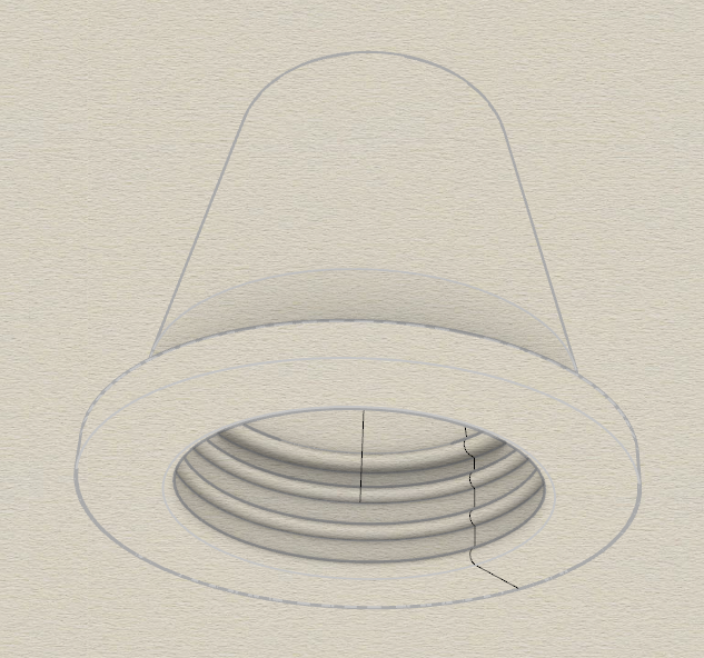

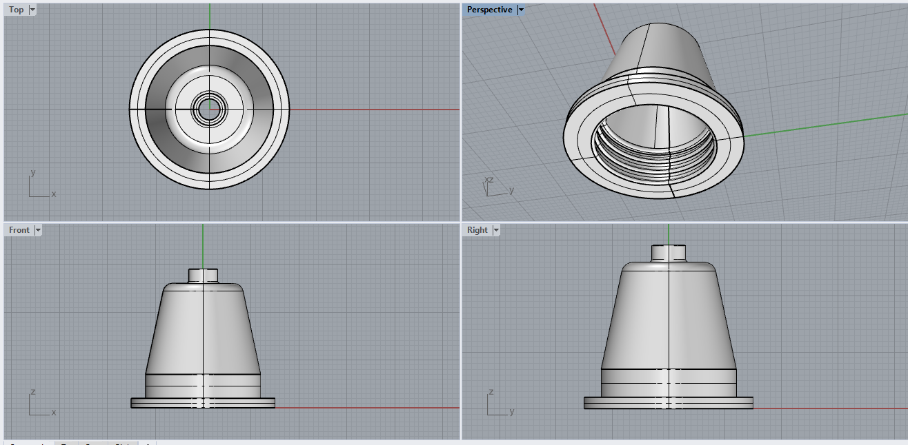

Pour les clignos avant... une vis récalcitrante, j'ai dû y aller à la dremel...
Comme beaucoup je pense, les cabochons en caoutchoucs sont bien sec. J'ai redessiné ça vite fait pour lancer une impression 3D en TPU (elastomère 'imprimable'... Du coup, ils sont comme à l'ogirine, mais j'y ai ajouté quelques lèvres pour assurer l'étanchéité !
Voilà le dessin :
Plus qu'à lancer l'impression pour vérifier que ça marche comme on veut !
Bonne soirée à tous,

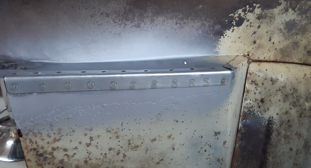

Bref, revenons à nos moutons :
1/ le TIG, le soucis c'est les consommables (gaz) sinon j'en aurais déjà un ! C'est pas non plus hors de prix en location de bouteilles, mais il faut les avoirs au bon moment (quand on en fait beaucoup...) et contrairement au boulot, j'suis pas trop équipé métaux à la maison... après, y'a le frère d'un collègue qui a une petite boite à côté de chez moi, je peux tenter le coup pour avoir accès le we ?! Techniquement ce serais le plus propre, je fais sauter tous le rebord et j'en remets un...
2/ une autre solution 'acceptable' serait egalement de faire sauter ce rebord, et de ramener une cornière en 0,6mm, soudée par point. Et la, je dois pouvoir l'emprunter au boulot un week end. Faut que je vérifie les accès pince, mais ça serait peut être pas déconnant...
Un avis sur cette seconde solution ??

Damien25 a écrit : 13 déc. 2021, 23:39 une cornière en 0,6mm
J'ai fait une cornière en 1mm (je n'avais pas plus fin), et j'ai coupé puis remplacé la partie malade en soudant au MIG no Gaz.
Laborieux, mais ça le fait quand même :wink:

Pour la cornière, si je trouve le moyen de faire du TIG, je fonce : c'est clairement le top. Sinon je partirai pour de la soudure par point. Je dois pouvoir trouver du 0,8mm, mais en effet, 0,65mm c'est pas facile à trouver...
Si ça peut aider (je ne suis pas carrossier !) : j'ai presque fini le debosselage. En fait, il ne faut pas hésiter à ressortir un peu trop les parties enfoncées, avant de les planer au maillet en bois. J'ai commandé (et reçu) du noir de carrossier (qui se dépose sur les zones 'positives') pour bien suivre où l'on en est.

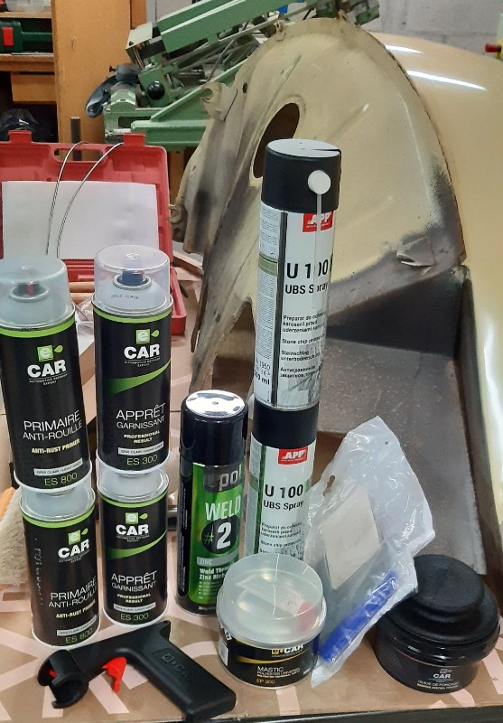

J'ai reçu de quoi préparer les ailes à la peinture :
A noter l'apprêt cuivre : anti-corrosion prévu pour permettre la soudure, ça coute cher, mais on en utilise peu (juste sur les zones soudées qui ne seront plus accessibles).

Damien25 a écrit : 14 déc. 2021, 23:18 A noter l'apprêt cuivre : anti-corrosion prévu pour permettre la soudure, ça coute cher, mais on en utilise peu (juste sur les zones soudées qui ne seront plus accessibles).
Il en existe aussi au zinc.
Pour l'intégralité de la caisse, j'ai utilisé 3 bombes de ça : https://www.3mfrance.fr/3M/fr_FR/p/d/b40070792/
Le guide de ponçage est généralement utilisé pour poncer les apprêts, mais ce n'est pas idiot de l'utiliser pour suivre le débosselage :wink:

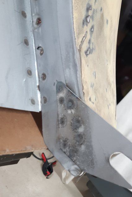

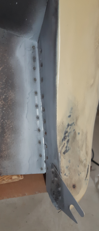

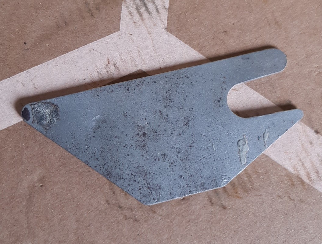

C'est décidé, je pointe... Plusieurs cornières de réalisées en acier de 0,8mm d'épaisseur (pas trouvé moins). J'ai aussi fait une cornière en INOX, mais j'ai peur d'avoir du mal à faire tenir la peinture dessus, du coup, j'utilise de l'acier.
Incroyable, les parties sablées avaient déjà commencée à 'roussir', donc ce matin, sablage, dégraissage, peinture Zinc dans la foulée (oui Filo, je croyais avoir commandé cuivre, mais c'est Zinc en fait...).
Premiers essais de soudure par moint... ça marche pas :pleurelarmes: 2 raisons à celà :
1/ Il faut bien faire attention à ne pas toucher autre part avec l'electrode pour ne pas court-circuiter la zone à souder
2/ La peinture Zinc isole trop, malgré tout. Qu'à celà de tienne, à peine de papier de verre pour faire apparaitre le métal à nu et c'est bon. Je remettrai de l'owatrol dans la zone pour assurer le coup.
Après, c'est parti, comme en série, ou presque... le résultat :
J'en profite aussi pour remettre la patte de fixation inférieure, les 3 points de soudure initiaux sont remplacé par 6 ou 7... ça ne coute pas plus cher ! :

Pas mécontent du résultat. Reste à renforcer l'intérieur de l'aile en brasant mes renforts et je pourrai tout sabler / traiter et apprêter !
Bonnes restaurations à vous,

Ha ben oui, la patte devrait tenir un moment !
