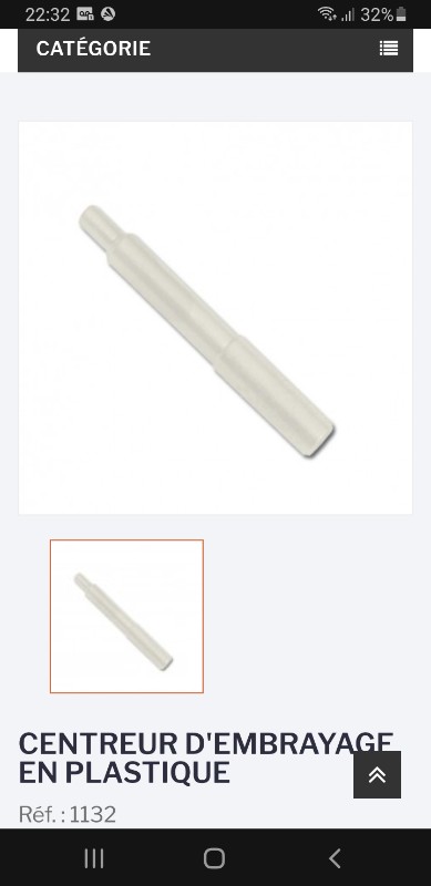

j'ai acheté un centreur chez MCDA la boite rentre toute seule

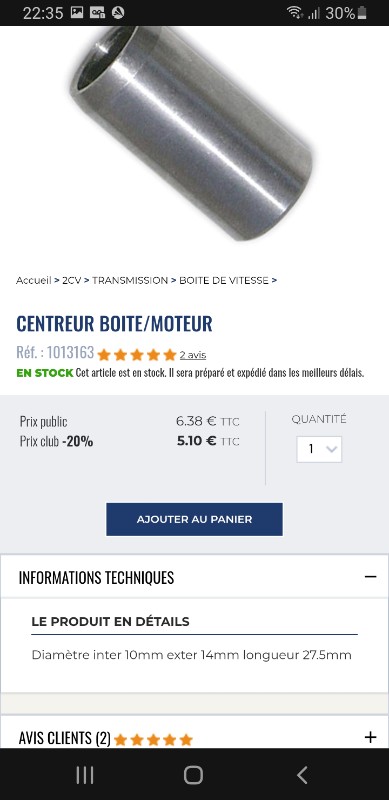

Dis moi @2cv62 , c'est ce produit dont tu parles?
Car chez Mcc il y a ça en plus du centreur d'embrayage.
Mais comment fait on :???:

:salut: Tu dois centrer ton disque d'embrayage juste quand tu changes ton disque après une fois le mécanisme serré tu n'as plus à recentrer à chaque fois que tu désaccouples l'ensemble.
le centreur d'embrayage est bien la 1ére photo. la 2éme est les centreurs qui sont sur ta boîte qui accueillent les goujons de ton moteur , tu les verras quand tu désaccoupleras .
