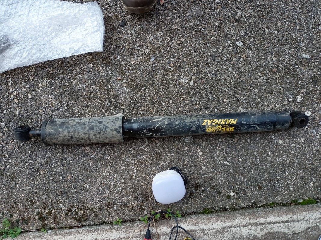

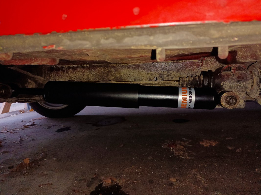

Mon garagiste m'ayant dit que mes amortisseurs, à l'arrière, étaient nazes, je m'en suis offert un quatuor, tant qu'à faire, chez Burton qui semble plébiscité.

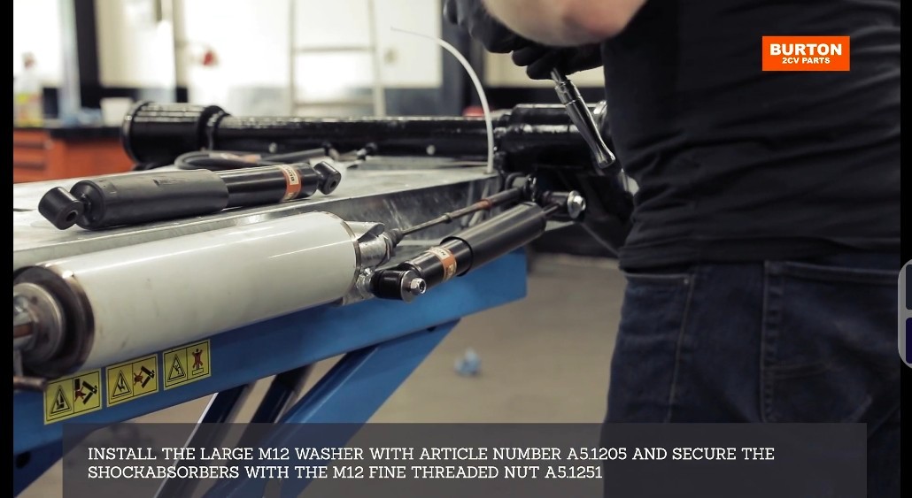

Je les ai montés ce jour en m'inspirant de la vidéo de la marque, mais je trouve le sens de montage bizarre, différent en tous cas de mes amortisseurs précédents.
Quelqu'un peut-il valider ou me dire si j'ai fait une connerreur?
Je joins les photos. Les anciens. Merci de votre retour
Je ne veux pas ouvrir un nouveau sujet et continue donc ici.

J’ai monté les miens il y a un an, après avoir regardé la vidéo Burton, comme ton montage.
J’en avais déduit que c’était pour protéger de la projection d’eau des roues arrières.

Merci Thierry. Je suis rassuré.
En tous cas, c'est fait.
