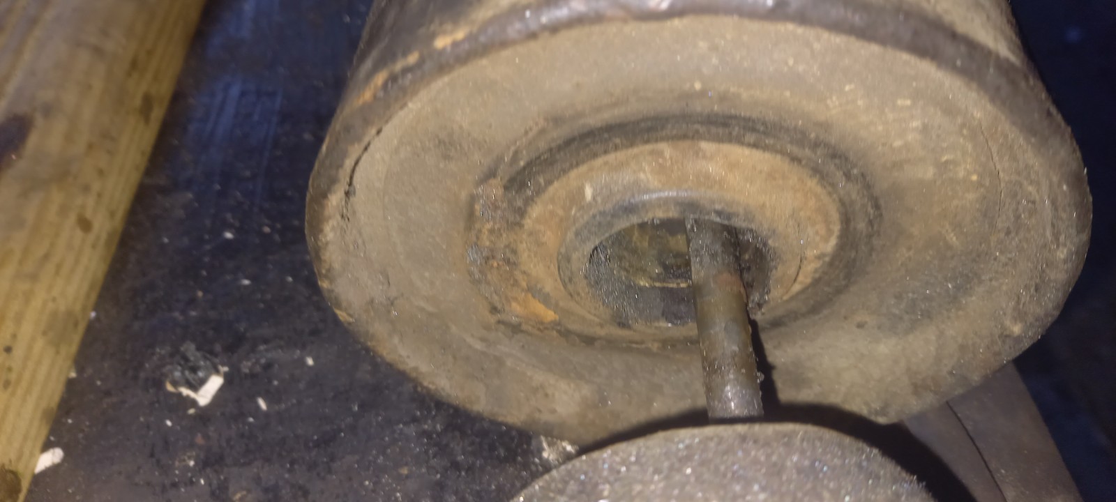

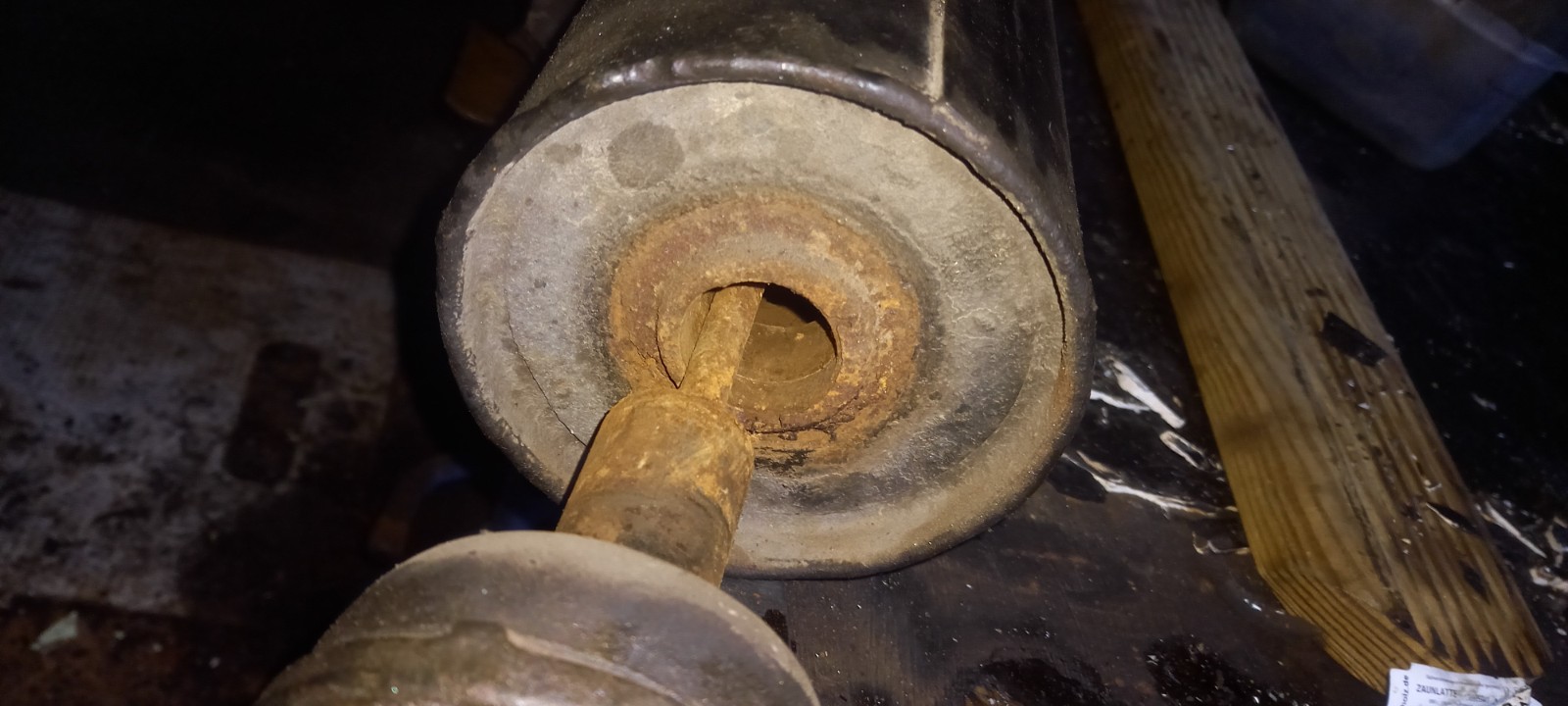

Bon, je ne dirais pas comment je suis arrivé à les poser ces foutus pots de suspension, mais ils sont par terre.
Voilà l'état.
A votre avis ? J'apprends à les réparer ou bien j'explose mon budget.
Les 2?

Tu peux déjà jouer de la brosse métallique sur la rouille pour la faire disparaitre.
1. Dans les pots eux mêmes, est ce que tu vois de l'huile qui a envie d'en sortir quand tu les mets en position verticale un bon moment ?
2. Quand tu fais bouger te ressorts, entends tu des bruits bizarres ?
Si tu réponds oui, à la première question, je ne pense pas que tu ais besoin d'apprendre à refaire tes pots.
Si tu réponds non à la seconde, pareil.
Par contre, quand t ules remettras en place, tu mettra de la graisse cuivrée sur les embouts et tu mettra de l'huile de ricin (ou autre) dans les pots

Filofax a écrit : ↑21 déc. 2021, 20:38 Tu peux déjà jouer de la brosse métallique sur la rouille pour la faire disparaitre.
Par contre, quand t ules remettras en place, tu mettra de la graisse cuivrée sur les embouts et tu mettra de l'huile de ricin (ou autre) dans les pots![]()
Je vais donc brosser puis manier les tirants pour repérer les bruits bizarres.
Puis mettre les pots verticalement et regarder si ça suinte.
Si pas de bruit et de l'huile qui suinte, c'est bon.
J'ai compris ? Je suppose que si de l'huile suinte c'est qu'il y en a?
Le couvercle en photo me semble quand même bien attaqué par la rouille.
Y mettre de l'huile ? Il ne me semble pas avoir vu de bouchon.
Je raconterai la suite bien sûr.

Tu as bien compris
L'huile, ce mets par l'ouverture des embouts.
C'est par là que ça devrait couler.
Pour la rouille, une fois brosser, tu pourras voir si le bouchon de suspension (c'est son nom) est percé ou non.
S'il est percé, tu devras apprendre à réparer tes pots.
