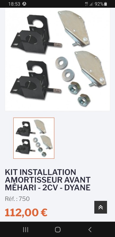

Re: Remontage des frotteurs de 2cv
Pourquoi pas en profiter pour passer à une suspension plus traditionnelle avec amortisseur?
Là, pour le coup, tout devient très simple.

Re: Les frotteurs, qu'est-ce ?
Message par PLUX »
Oui, bien sûr.
Mais j'ai déjà du mal à accepter qu'il ne restera déjà plus beaucoup de chose de la voiture de mon père, alors....
Je suis un grand sentimental.
