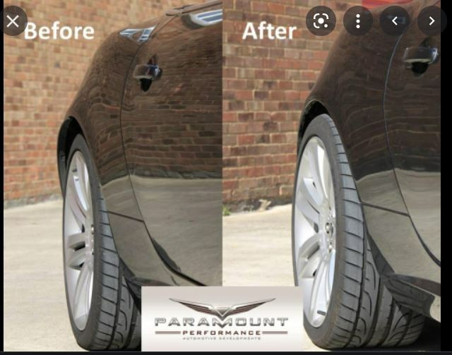

C'est pas une 2CV, mais c'est le meme principe. Tu vois que sur le "After" la roue est poussee vers l'exterieur, sous l'aile. Quand la suspension se comprime, le pneu montera et touchera l'aile bien plus tot que sans l'elargisseur (Before).
Donc un coup d'oeil sous l'aile de ta 2CV pour verifier s'il y a de la place peut suffire, avec un(e) collegue assis(e) dans le coffre pour simuler une charge :wink: tu verras vite si ca passe ou pas si tu "sors" la roue de 10-15mm.
