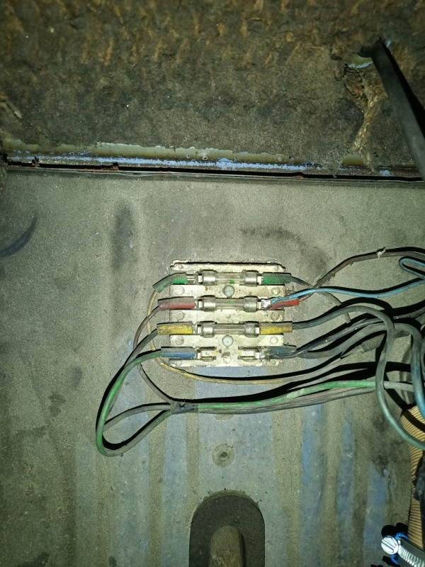

soudain, plus de clignotants, allez savori pourquoi. Comme la jauge esence est aussi partie, je saute sur la boite à fusible.
le 2ieme en partant d'en bas (boite du haut, j'en ai 2), HS. Je le change, et boum, ca fond direct, genre cour circuit de première à souder le tout sur le capot.
Je remet un fusible, boum ca saute. Court jus confirmé donc.
La voiture démarre impecc, mais 12,3v à la batterie en tournant, donc as de charge.

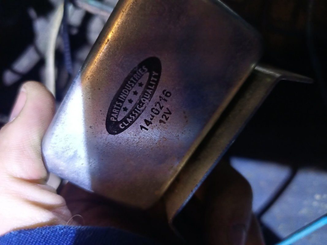

Est ce que c'est mo où ça sent salement le souci de régulateur qui aurait rendu l'âme, doù le problème initial de fusible ?
Je débranche le régulateur, mai sdu coup, l'alternateur ne va pas trop balancer de jus non régulé ?
Merci des conseils.
donc, j'envisage :
1/ débranche la batterie,
2/ débranche le régulateur,
3/ remets un fusible neuf,
4/ voir si tout fonctionne normalement (jauge essence, clignotants etc.)
5/ confirmation de l'origne du souci par défaut de régulateur
6/ commande de la bête, remontage et c'est reparti pour 10 ans... ou jusqu'à la prochaine aventure !
