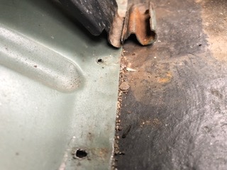

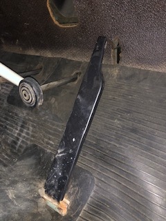

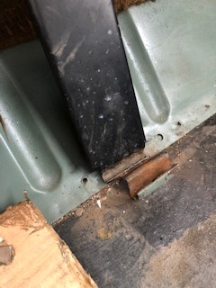

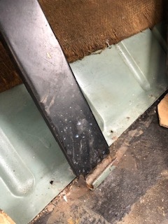

Bonjour les deuchistes… tout d’abord une bonne année et j’espère que vous aurez beaucoup de conseils à donner à l’apprenti que je suis. Petite question de début 2022, j’ai une pedale d’accélérateur capricieuse..
elle ne tient pas dans son support soudé à la caisse… donc deux à trois coups d’accélérateurs et elle est sortie et se balade à droite et à gauche du support. Avant de faire une connerie : est-ce le support sur la caisse qui n’est pas assez recourbé ? Est-ce ma pedale qui n’est pas bonne ? Faut-il que je travaille un peu l’embout de ma pedale … est-ce qu’il manque des butées pour que la pédale ne sorte plus de son logement ? Les photos de ma pédale :

A mon avis la partie de l'articulation qui est sur le plancher est un peu trop ouverte :salut:

Idem que @JC 34 .
Il va falloir resserré tout ça.
Ça m'est arrivé sur ma 2cv6, la pedale sautée soit du caoutchouc supérieur soit du support de plancher, amusant mais un peu dangereux :non:.
En fait cela venait de ma tringle d'accélérateur qui était trop longue et exercé une poussée trop importante sur les silents bloc de la pedale :pense:

En effet, il va falloir resserrer ça !
J’ai pas ma deuche sous le coude (je suis en déplacement), mais de mémoire, j’ai un doute sur la forme (peut être que ça été tordu ??)
Je me souviens avoir fait une modification en serrant car j’avais aussi ce problème (et en plus, je suis plutôt adepte du pied au plancher assez fort !)

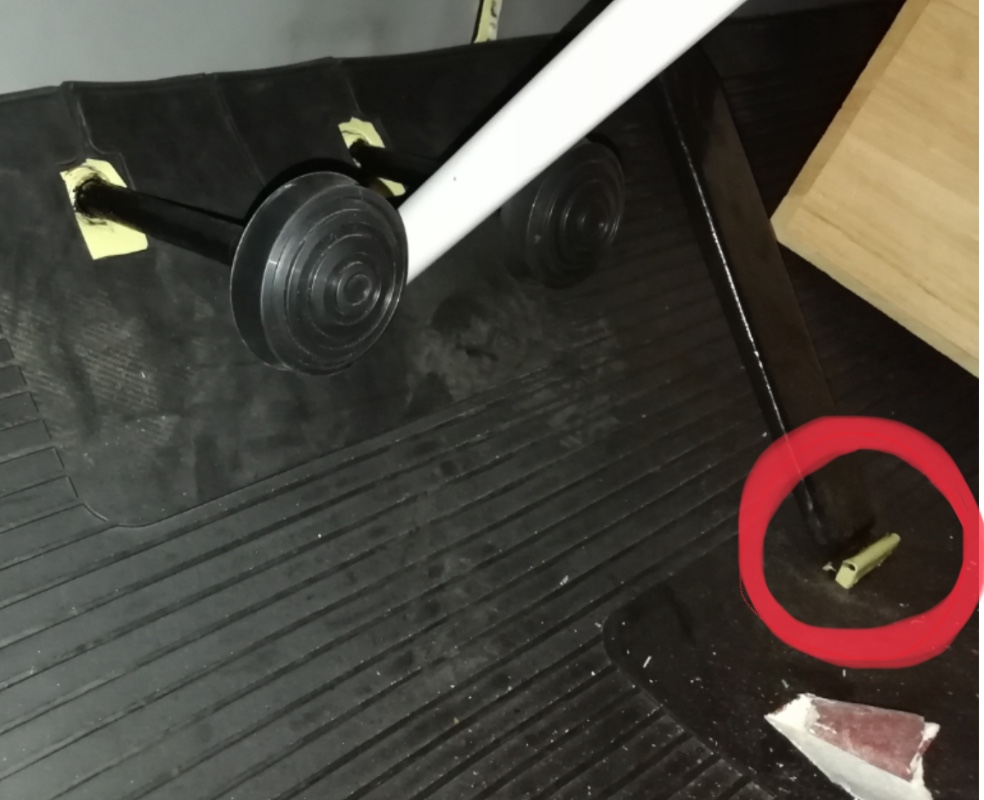

Je te joins une photo que j’ai retrouvé sur mon post de restauration. Si tu veux une autre photo, n’hésites pas

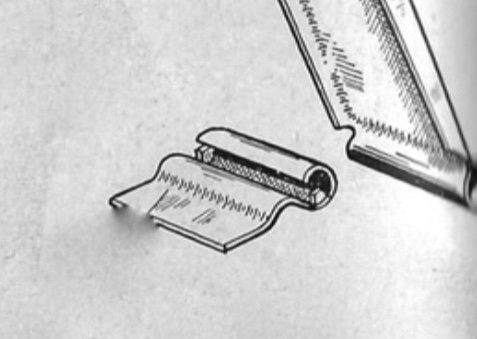

Normalement, tu devrais avoir ça :

casaman a écrit : 23 janv. 2022, 13:19 Normalement, tu devrais avoir ça :
Ah yes !! Le dessin est bien venu : on va refermer l’attache soudée au plancher et si ça glisse encore, je collerai (ou souderai) deux petits ergots de façon à ce que la pedale ne sorte pas par les côtés …

A mon avis, il faut resserrer les 2 côtés : support de caisse ET pédale.
C’est le même principe que l’articulation des portes. Ça rentre assez serré, et chez moi c’est le tapis qui empêche que ça sorte à droite ou à gauche.
Avant de souder quoi que ce soit observe bien tes portières…

Ou il suffit de faire un point de soudure du côté que ça sort le plus fréquemment, tu sais, suivant la façon de poser ton pied sur la pédale... je sais pas.si je m'exprime bien :???:

… ou tu surélèves légèrement le tapis pour que la pedale rentre en forçant un peu…
Une fois positionnée ça ne bougera plus !
