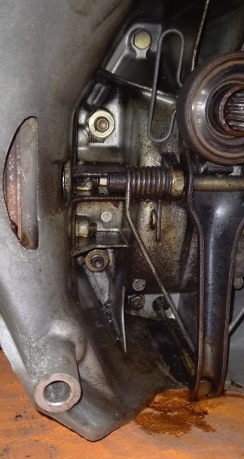

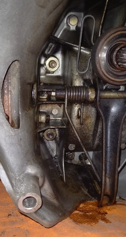

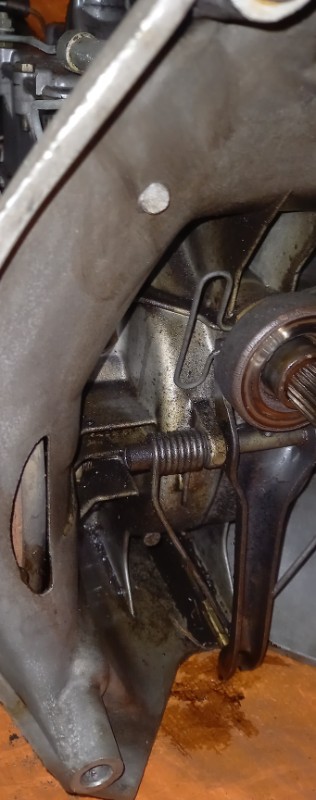

J'anticipe un peu sur les travaux de remise en route.
J'ai jeté un coup d'œil rapide sur la boîte.
Je ne l'avais pas vidangée avant de la déposer et elle était restée sur le châssis 4 mois avant la dépose. A ce moment pas de trace d'huile au sol.
Aujourd'hui il y a de l'huile propre jaune claire qui a coulée dans la cloche.
Les photos vite faites mal faites donnent une idée.
A votre avis, d'où vient cette huile?
Et qu'est-ce que cela implique ?
Merci de vos avis et conseils

Pas d'idée d'où peut venir cette huile?
Y-a-t-il un trop plein?
Le choc aurait-il fausser quelque chose?
Que faut-il que je regarde ?
Merci pour vos avis

Difficile à dire ! a quoi ressemble cette huile ? a t-elle une apparence d'huile de boite ?

Ca ne serait pas du liquide de frein ??

Damien25 a écrit : 26 janv. 2022, 10:12 Salut,
Ça m'a surpris comme proposition.
Mais quand j'ai démonté le maître cylindre et circuit de frein, je me suiscditxque je faisais ça comme un marcassin.
Alors j'ai regardé de plus près et il y a aussi cevtype d'huile sur le haut du démarreur.
Alors pourquoi pas?
Merci en tout cas de cet avis
2cv 4 de 1974
Messages : 9396
Re: D'où vient cette huile propre jaune claire sous ma 2CV ?
De toute façon, l'huile de boîte est reconnaissable, elle est épaisse et a une odeur particulière :vomi:
Le Dot 4 lui est plutôt liquide et inodore :???:
