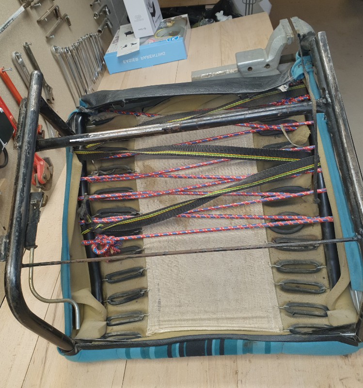

Bonjour ,
L'hiver est bien là, du coup je peux me remettre sur ma deudeuche .
Je m'attaque à mes sièges

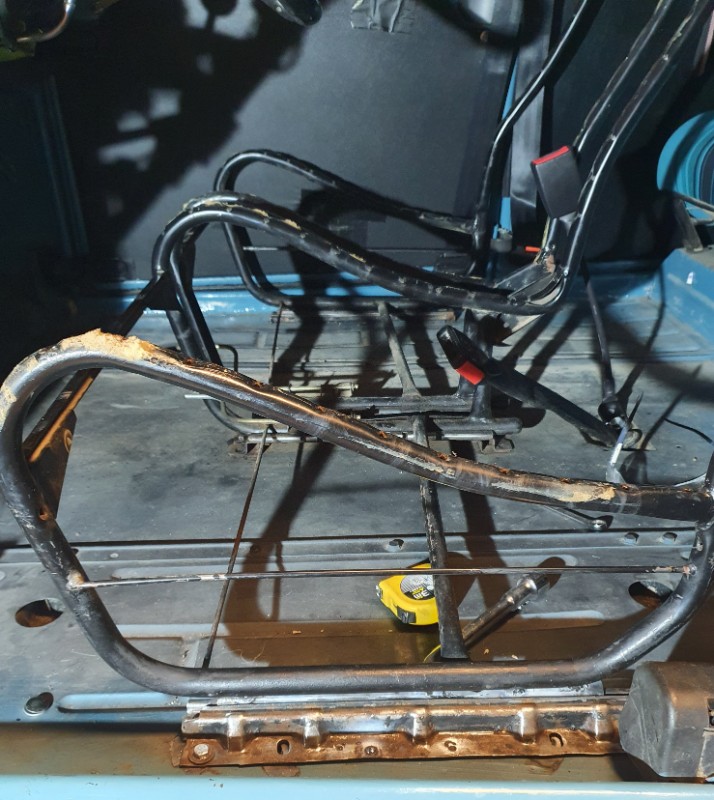

Bon en enlevant les garnitures de sièges et mousses , je comprends mieux le fait que je m'enfoncais dans ceux ci ! Toutes les pièces sont en commande
En attendant un peu de boulot sur le siège conducteur car j'ai du le sortir au maillet , il ne glisse pas dans son rail . En regardant de plus près.. son rail soude sur le châssis à été modifié, du coup la personne qui avait refait la 2cv de mon grand père a percé la caisse... écrou contre écrou.
Et me voilà avec 3 trous à reboucher et à souder le rail sur le siège à la bonne côte.
Je voulais aussi , vous poser la question .
Mes dossiers du siège avant D et G sont assez vers l'arrière est ce normal ? Ou je dois les redresser ?
Je remarque aussi une asymetrique sur le haut carré d un côté et rond de l autre . Il y a également qu'un renfort sur un côté.

On constate le renfort dans l'angle à droite et la courbe du dossier ainsi que l asymetrique

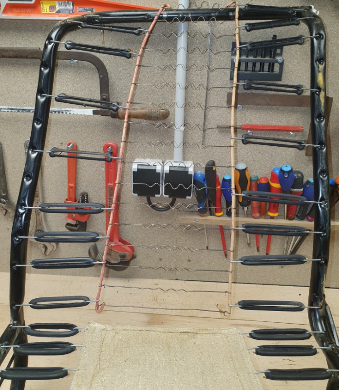

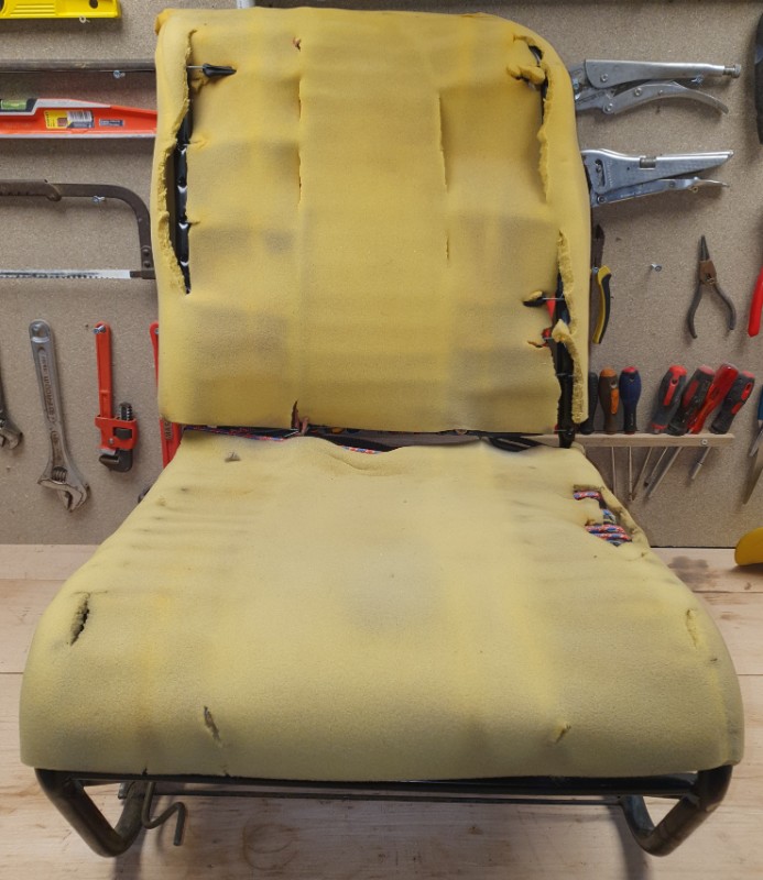

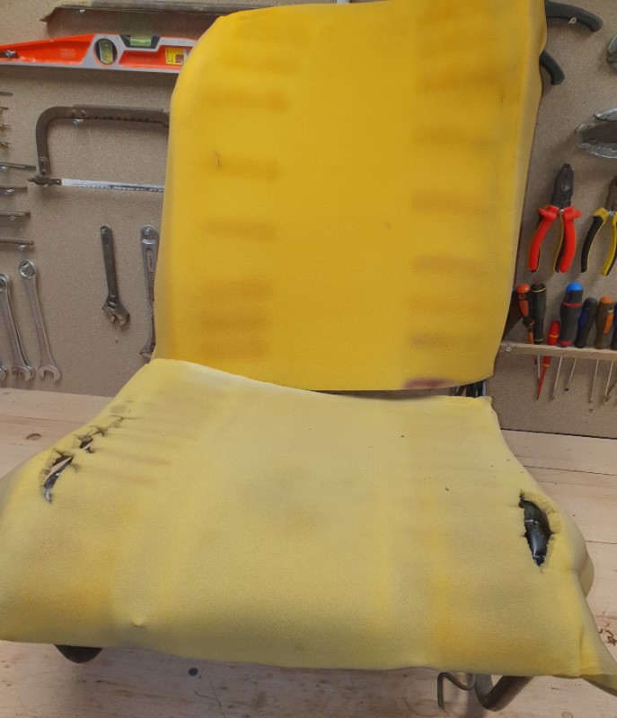

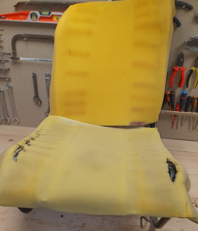

Et voici les mousses ..

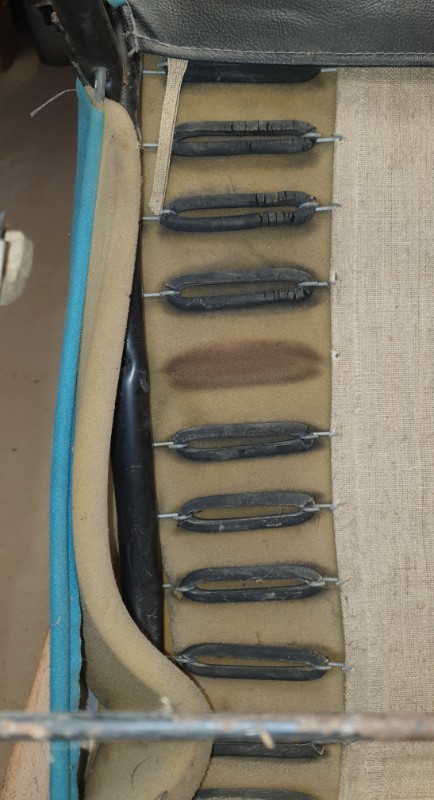

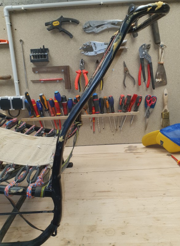

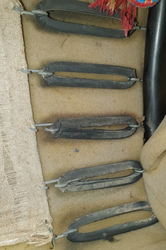

Pour finir l'état des élastiques

Pour l'inclinaison, si les 2 sont similaires, je dirais que c'est l'inclinaison normale.
Tu peux consulter ce lien :
http://forum.2cv-legende.com/viewtopic. ... ge#p183418
Pour la dysmétrie des sièges, c'est une caractéristique dans certaines config :
il y en a des 2 sortes :

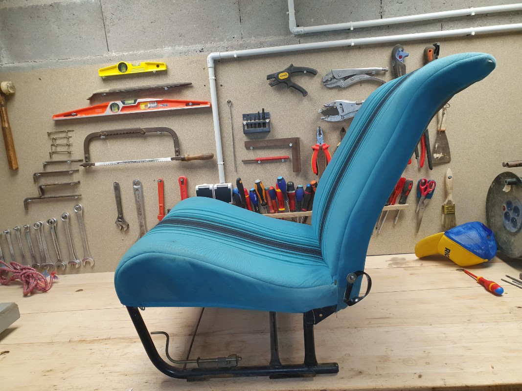

En effet les 2 sièges ont la même inclinaison .
Je me trouvais pas mal en arrière, mais vu l'état des élastiques et autres , je pense que c etait plus dû à cela.
Pour l'asymétrie, j en ai trouvé que sur un site également, je trouvais cela étrange.

Pour la.mousse tu l'as pris ou ? Elle est assez épaisse ? Car il y a tout comme prix sur des sites différents. J'aime ce confort dans les sièges des 2cv :)
Merci pour tes réponses en tout cas .
Messages : 17111
Re: Restauration siège de 2cv6
Babybel a écrit : 27 janv. 2022, 08:28 Pour la.mousse tu l'as pris ou ? Elle est assez épaisse ? Car il y a tout comme prix sur des sites différents. J'aime ce confort dans les sièges des 2cv :)
J'avais pris la mousse et les sommiers chez CIPERE.
Pour les sièges AV :
https://www.cipere.fr/fr/Alle/Alle/Unte ... /ANR18334/
et pour la banquette AR :
https://www.cipere.fr/fr/Alle/Alle/Unte ... /ANR18335/
Et pour les sommiers :
https://www.cipere.fr/fr/Alle/Alle/Unte ... riff=18680

Tu viens de me faire découvrir un nouveau site , je ne le connaissais pas du tout . La mousse tiens sur la durée?
15 MM d epais , c est pas mal déjà :)
Merci encore
Messages : 17111
Babybel a écrit : 27 janv. 2022, 18:01 Tu viens de me faire découvrir un nouveau site , je ne le connaissais pas du tout .
C'est pas une raison pour dépenser tous tes sous ... :gnark:
la mousse tiens sur la durée?
Merci encore
Vu que j'ai fait ça au mois de mai, j'ai pas eu le temps de la voir se dégrader ... Pas encore !!! Et à dire vrai, j'espère ne pas avoir à m'en apercevoir trop tôt !! :pascontent:

D'accord ! En espérant que sur la durée ça tiendra bon ! Mais la.mousse m'intéresse bien , elle est moins cher qu'ailleurs .
Par contre les garnitures sont le même prix qu'ailleurs . Mais merci encore pour le site !
Messages : 9563
Cipere est un excellent site, avec des pièces de qualité mais attention aux frais de port qui eux sont importants :non: A prendre en compte lors de l'achat.
Là par exemple, épaisseur 20mm et les frais sont bien moins importants.
https://www.renov-2cv-mehari36.com/fr/s ... 09798.html

Yes tout ce calcul , j ai regardé sur 3 sites .
Cipere qui fait 15 MM
Renov 2 cv avec du 20 MM
MCC on ne sait pas l épaisseur mais la mousse est différente.
Me manque juste les mousses et toile de jute .
Tout le reste est à la maison .

Bonjour l'année dernière j'ai refait mes sièges, j'ai acheté les mousses,éponge,chez un revendeurs ,il vend a la coupe, pour les fauteuils de salon et aussi à des seillers qui refont des véhicules ancien, le prix est très avantageux, ça ,ma coûté 45€ pour les 2 sièges et la banquette arrière, en plus l'épaisseur qu'on veut,pour 15 mm pour les avant et 20mm pour la banquette :salut:

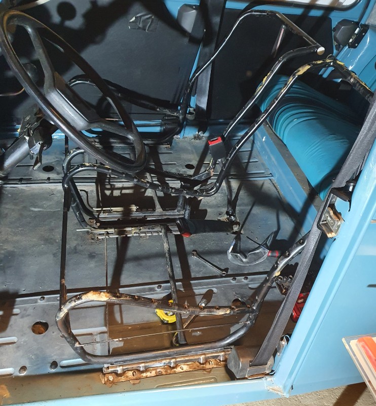

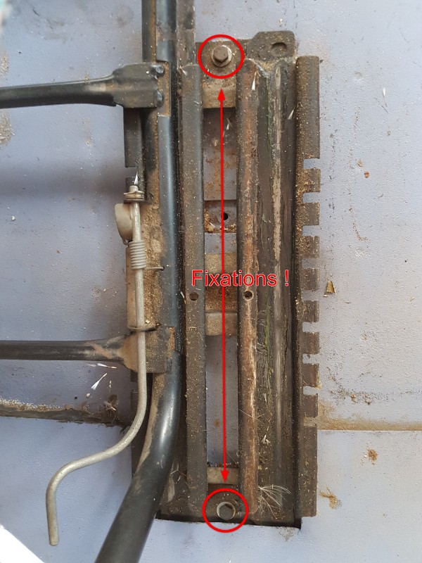

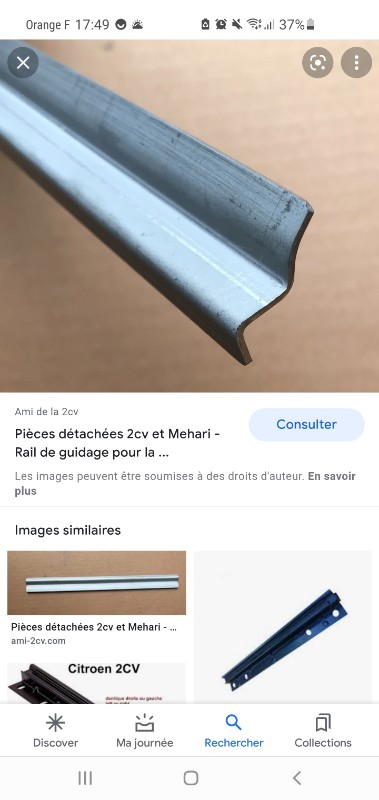

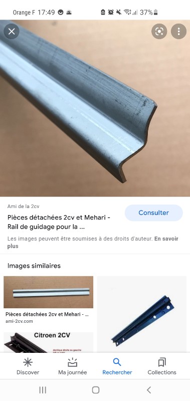

Apres avoir degraisser, nettoyer , et redresser les rails fixes des sièges avant . Une petite remise en place de tout cela dans les trous d'origines sur la caisse et la je me rends comptes que les sièges ne rentre plus dans les glissières.
Je retourne les armatures et la je remarque du collage (car le mot soudure a bien plus de sens a mes yeux ... ). En gros la.personne qui a du refaire les sièges. A souder en premier les rails sur le chassis des sièges. Au lieu de tout mettre en place dans la 2cv , pointer et reprendre la soudure a l etabli tranquille .. bref il m'a fait des jolies trous de 10 mm dans la caisse en décollant les rails côté caisse ..
Demain du coup de meulages et on reprend tout cela.
J'avais oublié de vous précisez que je devais taper au maillet pour bouger les sièges..

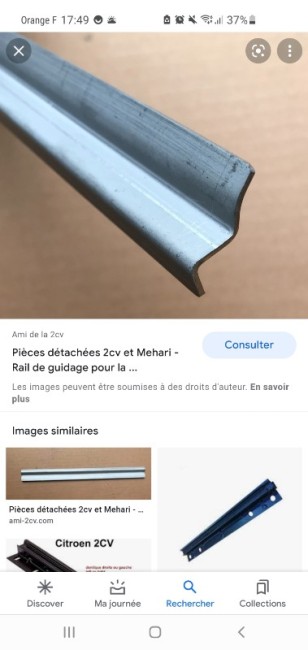

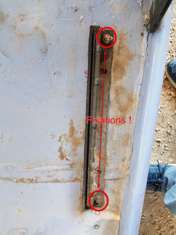

Quelqu'un aurait une photo des rails sur le châssis des sièges avant ?
Merci à vous

Voici les rails en question mal souder sur les chassis
Messages : 17111
Babybel a écrit : 29 janv. 2022, 17:48 Quelqu'un aurait une photo des rails sur le châssis des sièges avant ?
Avec le moteur de recherche du forum, tu tombes là -dessus. Tu peux déjà jeter un oeil au pdf.
http://forum.2cv-legende.com/viewtopic. ... 40#p177740
Je tâche de te faire des photos des mes glissières demain.

Ah yes merci , je voulais savoir si il y a une différence, j attaque cela mardi :)
Messages : 17111
Babybel a écrit : 30 janv. 2022, 19:06 Ah yes merci , je voulais savoir si il y a une différence, j attaque cela mardi :)
Oups ...... !! :boulet2:
Je ne bosse pas aujourd'hui !
J'en profite pour ne pas oublier.
Messages : 17111
Voilà les photos !
Sièges conducteur

Merci beaucoup pour les photos :) j'ai pu voir ce qui m'intéresser. Bon bah j aurai un peu plus de soudure que prévu.
Je commence tout cela demain 👍

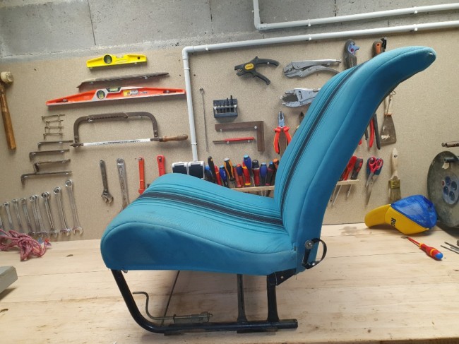

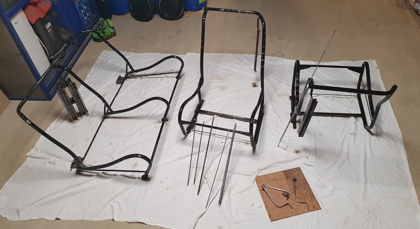

Siege ressoudé et redressé .
Avec une glisse des sièges sur les rails comme pa... je m'arrête la 😁
Je n'ai pas les photos mais les armatures + rails sont nettoyés, dégraissés et poncées .
Je m attaque cette semaine au démontage et nettoyage de la banquette .

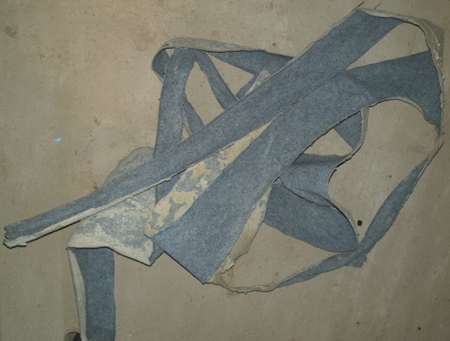

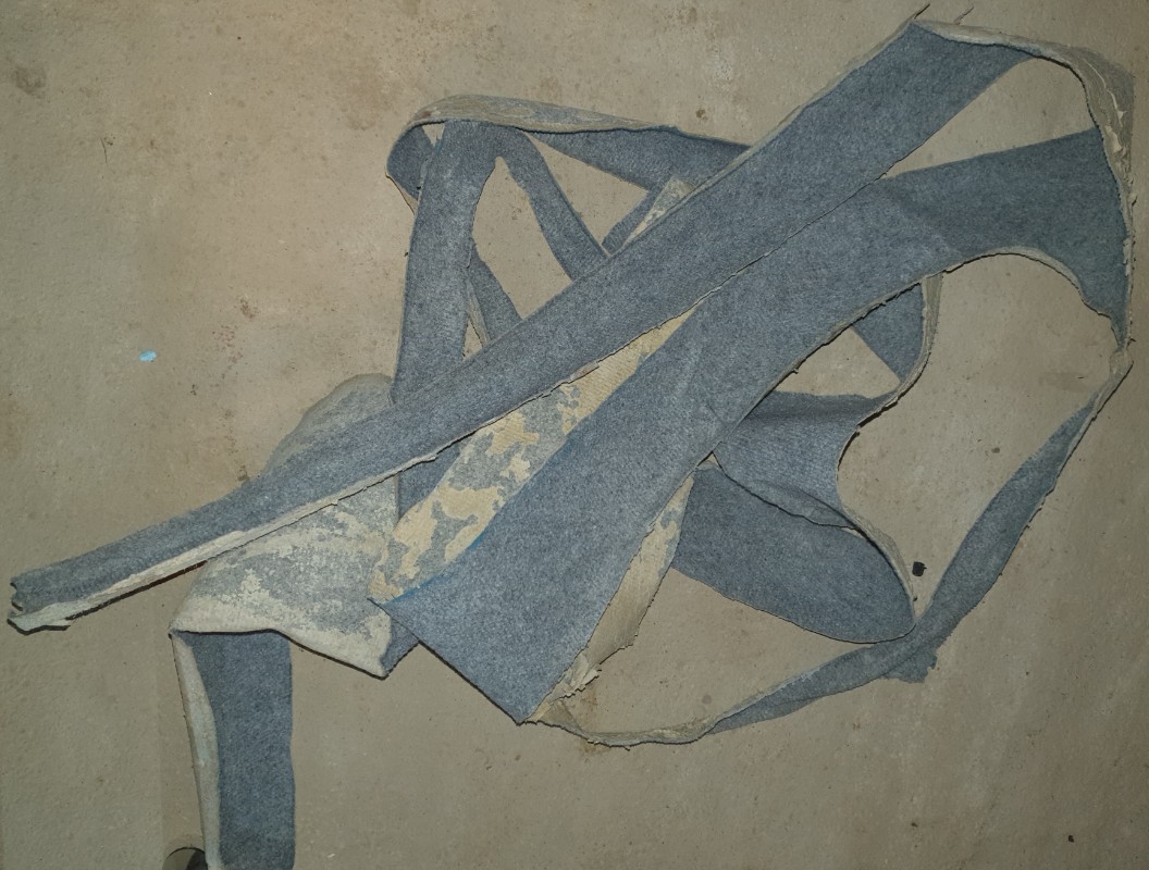

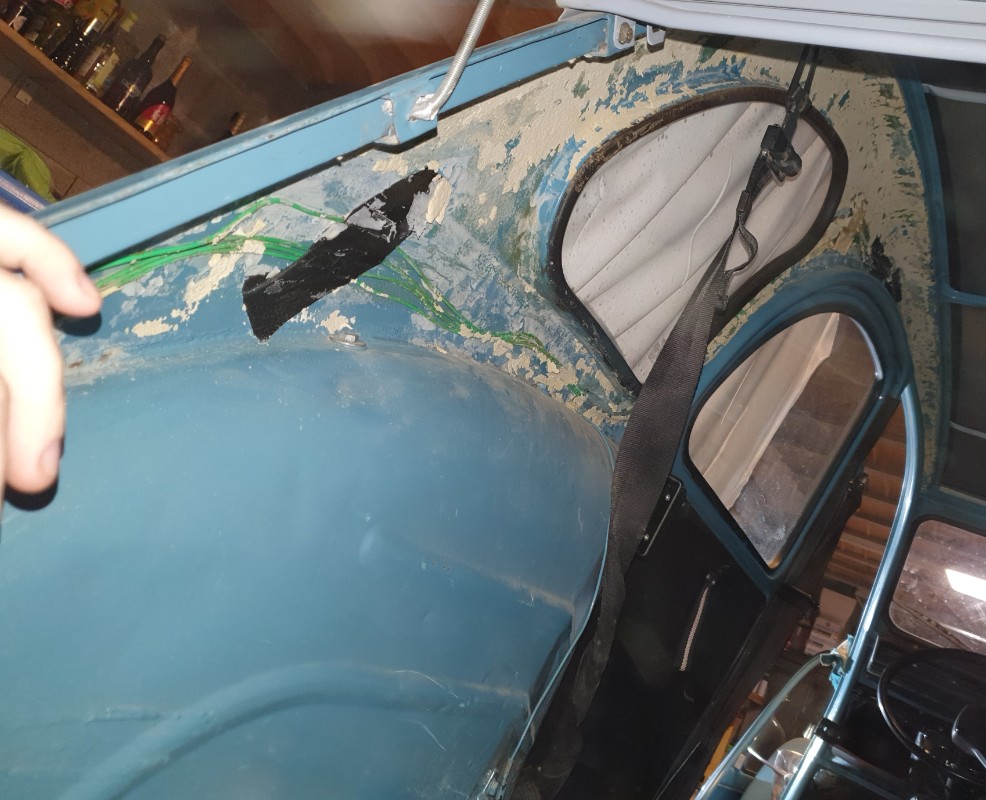

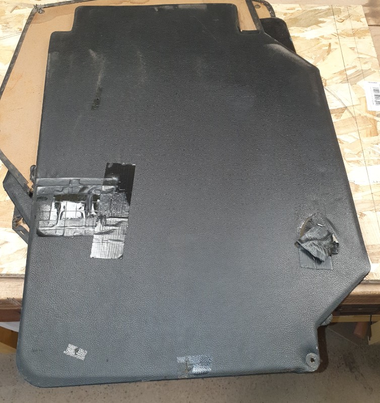

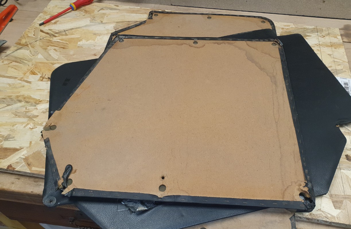

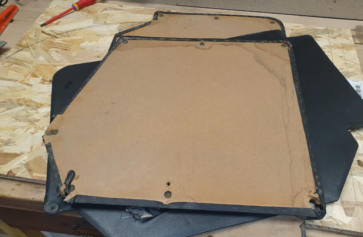

Petit petage de plomb de ma femme ce matin , elle n aimait pas le tissu intérieur.. enfin c etait mal fait et ça ira plus avec la couleur des sièges.
Du coup, elle m a tout enlevé.. ainsi que nettoyer , celui d'avant avait coller un style de moquette..
J'ai démonté également les intérieurs de portes qui sont déchirés et la plaque à l interieur cassé sur certain. Comme j'ai les gabarit , je vais les refaire moi même car entre 90 à 110 euros les 4 panneaux neufs :surpris:
J ai deja acheté les plaques en bois ca m'a coûté que 16 euros et je compte également avec ces plaques remette en place les intérieurs du coffre . Je mettrai des photos une fois fini également.
( Bon j'ai un avantage j'ai une couturière à la maison :) )

Message par Babybel »
Apres un bon coup de brosse, une idée pour enlever la fine couche de neoprene ?
Perso , je pense la laisser la vieille colle, comme dans quelque années, je vais refaire la carrosserie . Juste que ça soit lisse .
Pour finir prêt à être peint :)
