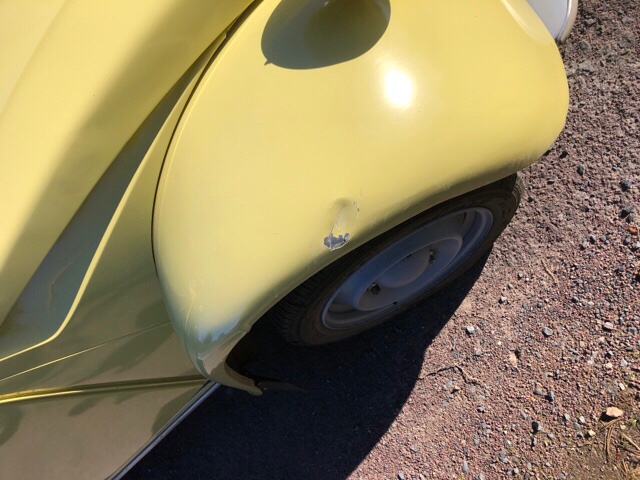

Bonjour à tous
Je suis énervé, car mon frein à main a lâché.
J’étais dans une pente en train de faire des échanges de voiture pour sortir la deuche…
J’ai retrouvé la voiture 3 mètres plus bas dans un poteau. :pleurs:
Ça aurait pu être bien pire, la pente est raide et fait plus de 300m.
Le frein a tout simplement laché.
J’ai vérifié, il fonctionne très bien mais il saute très facilement.
Pour qu’il bloque bien, je pense à 3 pistes :
Dégraisser le levier au niveau des crans
Remplacer le cliquet ou donner un coup de lime pour que l’arrêt soit franc
Remplacer le ressort qui est peut être un peu lâche.
Que feriez-vous dans un pareil cas ?
Je rappelle qu’il s’agit des 1er freins à main en canne métallique
Merci !

J’ai réussi à redresser la tôle, en attendant de faire mieux, j’ai passé un antirouille et un coup de barbouille jaune Panama de chez Sprido.
Pas trop mal. Je ferai une belle rustine au mastic…
Pour la canne de frein, je regarde ça dès que possible.
