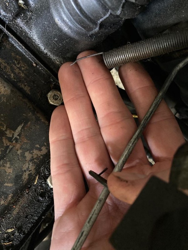

Par contre le moteur ne commence pas. J’ai chargé la batterie mais ça n’a pas aidé. J’ai vu que accélérateur n’est pas attaché, comme dans la photo dessous.
Ou est ce que je l’attache? J’ai pensé peut être le trou dans la pièce en blanc mais il n’y a pas de ressort, la pédale reste plate.
Socotel
Messages : 831
Re: Redémarrage de ma 2cv : ça pète pas !
Message par Socotel »
Oui la tringle se fixe au niveau de la bague blanche.
Chez moi, c'est juste rentré dedans et derrière il y a juste un écrou qui bloque.
Le ressort, il est fixé à la caisse au niveau du passage de plancher pédale, et s'accroche sur la tringle un peu plus loin sur une sorte de rondelle à cran.
Tiens nous au courant.

Merci Socotel,
J’ai trouvé le ressort qui est malheureusement cassé.. à remplacer.

Pour ton ressort cassé, tu l'allonges un peu (et encore !! il faudra juste un peu plus de doigté (de pied ! :gnark: ) sur l'accélérateur), retords l'extrémité et ... c'est reparti pour un tour.

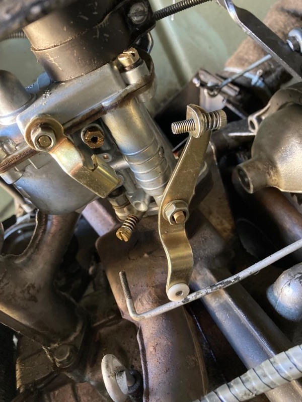

Elle a toussé!
Donc, j'ai reconnecté la pompe à essence ainsi que le renifleur, j'ai mis en route le démarreur, puis j'ai deserré le tuyau qui arrive au carburateur, des goutes d'eesence! J'ai ensuite remis en marche le démarreur avec le tuyau détaché et ça gicle l'essence.
J'ai tout remis en place, mis en route le démarreur, des petits coups sur la tirette d'accélerateur et elle a toussé.

Donc si j'ai bien compris, pas de soucis avec la pompe a essence ni le circuit du reservoir jusqu'au carburateur. Est-ce aue la faute se trouve avec le carburateur?
Si ça gicle, c'est que la pompe fonctionne et que tout est OK, côté canalisation.
Elle a juste toussé une fois, ou elle a eu une quinte ?
N'hésite pas à insister un peu au démarreur !!
As-tu bien vérifié ton allumage ? http://forum.2cv-legende.com/viewtopic. ... 7&p=106323

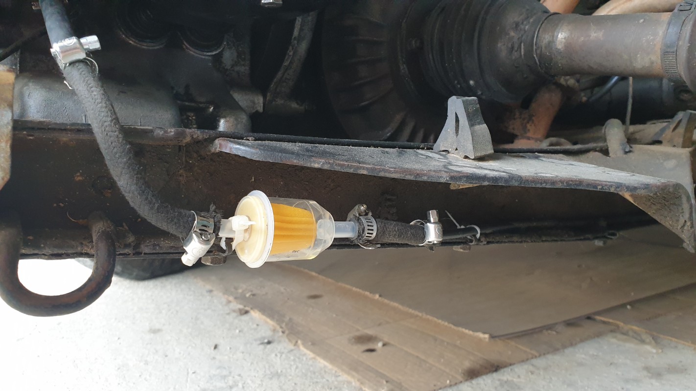

Deuchémoi a écrit : 28 févr. 2022, 09:21
casaman a écrit : 28 févr. 2022, 08:47 et un conseil, place le filtre à essence après la pompe à essence, car cela garantit un meilleur débit.
Marrant les conseils ! Chacun y va de son argument ... Le mien est de la mettre avant la pompe (dans l'aile AG), comme ça elle est protégée elle aussi ! Quant au débit, mon carbu n'en a jamais manqué dans cette config !
Argument compréhensible mais vu que l’on est sur une pompe à membrane, ça n’a pas trop d’utilité.
Pour ma part, j’avais le même raisonnement que toi (et le branchement qui va avec) mais à l’usage, en 6v, avec un démarreur faiblard, avoir une bonne alimentation d’essence est essentiel pour démarrer.
J’ai changé et je trouve cela mieux
Maintenant, chacun fait comme il veut ! :wink:

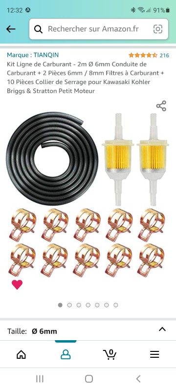

Y a-t-il une différence importante entre un petit filtre à essence et un normal? Ou est ce que c'est juste une histoire de place?
Je vois qu'ils sont au même prix.

Perso, je mets le petit et je le change chaque année.
Et sur les conseils de @CHARLYSTONE je changerai les durites en caoutchouc tous les 2 ans, soit cette année pour moi. Facile avec ce type de pack
En plus la durite à l'air de qualité ( je m'en suis servir sur mon C15).
Kit Ligne de Carburant - 2m Ø 6mm Conduite de Carburant + 2 Pièces 6mm / 8mm Filtres à Carburant + 10 Pièces Collier de Serrage pour Kawasaki Kohler Briggs & Stratton Petit Moteur https://www.amazon.fr/dp/B07X2WQSXC/ref ... UTF8&psc=1

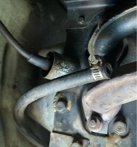

Messages : 697
Eric13190 a écrit : 02 mars 2022, 12:29 :salut:
En effet, nos carburant actuels sont particulièrement agressifs et ont tendance à faire sécher les durites... Je me rappelle avoir emmené un de mes neveu faire un tour en ville (pour le fun et pour pour faire une course). Sorti du magasin, horreur, il y avait une flaque sous la voiture. je comprends vite que la durite sèche s'est fendue, j'essaye de la raccourcir, mais elle se fendait de plus belle...
Finalement, j'ai piqué le chewing gum du neveu et je l'ai coincé sur la fuite, serré avec un bout de chiffon. Pour info, l'essence attaque le chewing gum, mais ça a suffit à faire les 30km pour rentrer ;o)).
Perso, je ne les change pas tous les 2 ans, mais je surveille qu'elles ne sèchent pas...
