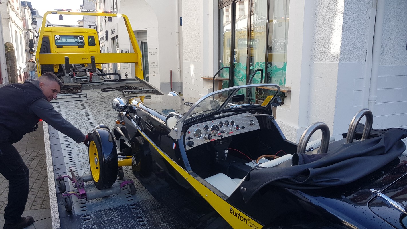

Bonjour, à mon tour d'être bloqué en Marche Arrière...
Dimanche matin 13 02, je décide de rentrer chez moi, garé en marche avant dans une toute petite rue du Pouliguen (44) je passe la marche arrière pour entamé environ 100 mètre de cette ruelle et la... le drame, un bruit anormal et blocage de la boite, impossible d'avancer ou de reculer, le levier étant bloqué sur la MA.
Des amis essaient de me pousser et malgré le moteur débrayé impossible de bouger ma titine :enerve2:
Je réfléchis : :pense:
- différentiel bloqué ?
- fourchette de MA désserée ?
- axe primaire cassé ?
Bon, pour le moment, il faut que je dégage la voiture car je bloque la ruelle....
Heureusement, mon pote qui tien un estaminet bien sympa me prête deux plateaux de déménagement, on pose le train avant sur ces plateau et j'arrive à dégager la voiture pour faire venir un plateau.
On est dimanche midi, le plateau arrive, on dépose la voiture chez moi et ..... 357 € d'intervention. :vomi:
Me voilà un peu perdu et démoralisé :larmes: ...
Je me permet de vous demander quels sont les premiers diagnostiques à réaliser avant de me lancer dans le "long" démontage du moteur et de la boite....
Peut-on voir quelques choses en démontant le couvercle de la boite ...?
Je précise qu'il s'agit d'une Burton, équipé du 602 avec freins à disque d'origine dyane de 1979.
