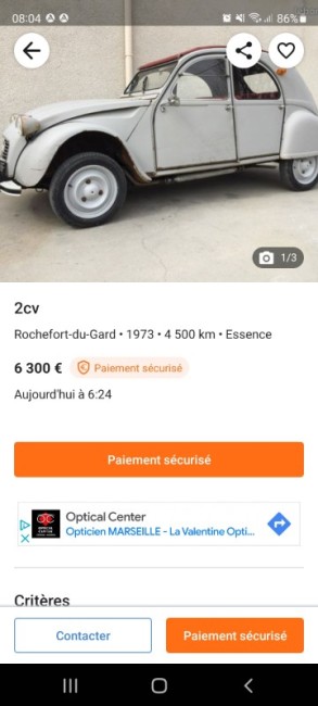

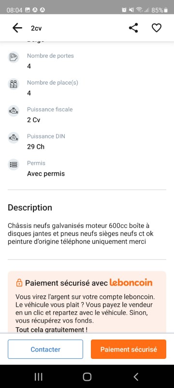

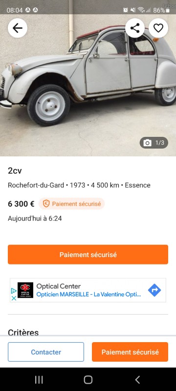

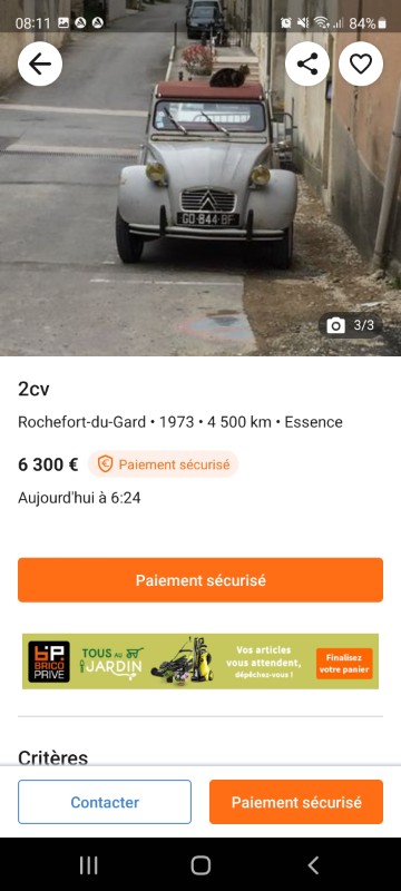

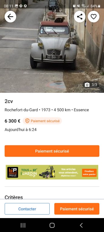

Voilà un bel exemple de voiture "origine" sans l'être
1/voiture de 1973 (soit disant), boîte à disques :non:
2/ puissance fiscale "2cv" soit un moteur de 435cm3, là dans ce cas moteur de 602cm3 (d'une puissance fiscale de 3cv) :non:
3/ châssis galvanisé, jamais monté en première monte :non:
Il n'y a que la peinture qui est d'origine, là je veux bien le croire.
Mais en plus, la calandre, les ailes, la caisse ne sont pas les bons, et pourtant c'est une 2cv.
