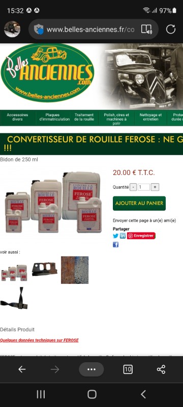

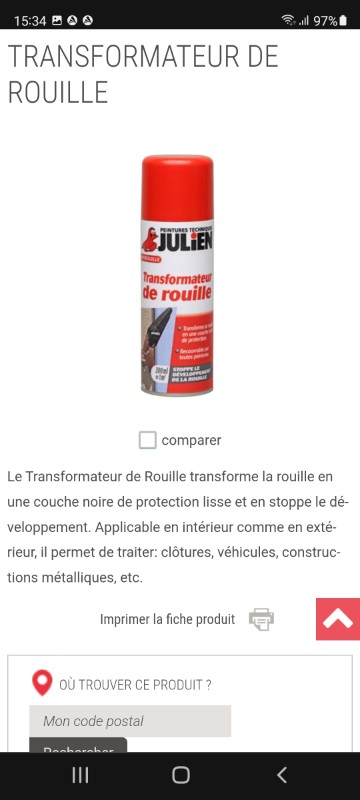

- Messages : 9207
Re: Mise en beauté de ma 2CV avant reno plus sérieuse
Personnellement, j'utilise un convertisseur de rouille, type "ferose".
C'est une forme liquide qui va transformer la rouille. Il existe aussi des formes aérosol de ce type d'antirouille.
