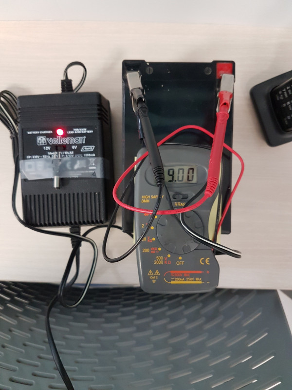

Hello,
je teste un chargeur de batterie 12 V.
Je suis bien en courant continue, bouton calibré sur 20 V.
Chargeur allumé et connecté au testeur en direct, j'ai 0 V
Ma batterie est à 9 V avant raccord au chargeur.
La photo montre le chargeur connecté à la batterie et le testeur connecté en parallèle.
J'ai toujours 9 V.
Le chargeur est bien HS ?
merci de vos avis. ;)

Ton chargeur est un chargeur électronique, il est normal que tu ne lises aucune tension au multimètre. Ces chargeurs ne se déclenchent qu'après avoir "analysé" la tension de la batterie.
Ta batterie est trop faible pour que le chargeur la détecte, 9V pour 12V, je dirai même qu'elle est morte.
Seul un chargeur classique pourrait éventuellement en remonter la tension pour qu'ensuite, le chargeur électronique puisse prendre le relais...

Arfff.... Merdouille ! J'ai justement fait en sorte de bouffer la batterie en lui collant une ampoule led 12V tout le WE pour espérer voir le chargeur débiter les 12V pour la charger ! :pascontent:
Samedi matin, la batterie avait bien 12V led allumée. Ce matin, led éteinte : 9 V
Je vais lui coller un chargeur de batterie de voiture pour la faire grimper un peu (disons vers 10/11 V). Ensuite, je devrait voir les 12 V s'afficher pendant la charge ?

Soit c'est ton chargeur sui est mort, soit c'est ta batterie.
Si c'est ton chargeur, il ne rechargera jamais ta batterie, si c'est la batterie, tu verras bien si un autre chargeur arrivera à la recharger.
Il existe aussi des chargeurs qui arrivent à "réparer" les batteries, mais là je suis aussi Saint Nicolas :mdr:

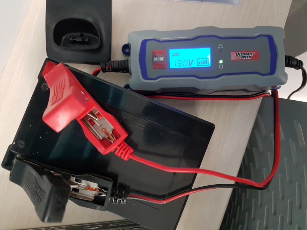

Hier matin, en arrivant au boulot, la batterie était à 8 V et quelques. J'avais laissé le chargeur branché dessus. Il me l'a déchargée encore un peu plus ... :mdrr: (j'ai peut-être oublié de le brancher du bon côté ... :gnark: ).
J'ai donc branché mon chargeur de batterie de voiture. 2 ou 3 h après, je mesure 11,6 V. Je me dis : la batterie ne semble pas HS et il y a peut-être assez de jus dedans pour que le 1er chargeur puisse la détecter et se mettre à charger ...
Que néni !! Pas plus de jus en sortie de chargeur. Hier soir j'ai mesuré avant de partir et la demi-journée supplémentaire de charge n'a rien apporté : 11,6 V
Je crois que la messe est dite ! Avec St Thomas et St Nicolas, c'est en grand pompe que nous allons célébrer le requiem pour un chargeur !!
Merci à tous de votre participation à cette célébration !😇
RIP !

Je l'ai sur la deuch depuis 2 ans 1/2 et 5 ans sur le C15, RAS petit cycle régulier de recharge avec chargeur intelligent de chez Lidl et roule ma poule.
Messages : 17112
Re: On est d'accord que mon chargeur est HS ?
Eric13190 a écrit : 14 avr. 2022, 09:16 :pensif:
Je me méfierais de la batterie tout de même, quel âge a t-elle?
Tiendras t-elle la charge?
En tout cas, elle prend la charge !!
Et puis, c'est une batterie du boulot, pas celle de ma deuche ! Même pas une batterie de voiture...
