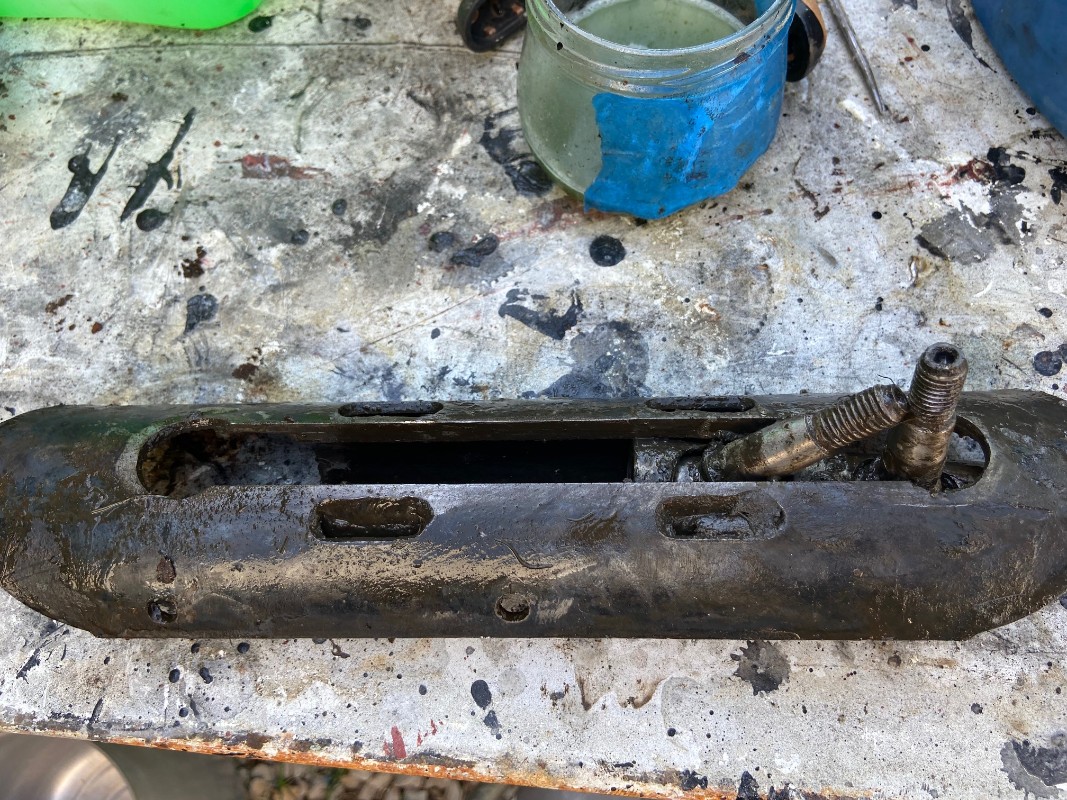

je suis en galère, la TRES mauvaise idée de sabler le train avant, résultat, la crémaillère, et tout le reste! c'est palavas plage!
la mauvaise blague qui me mange une journée entière a démonter intégralement le train avant, que je ne voulais surtout pas toucher :enerve2: :enerve2: :enerve2:
Là, je suis bloqué avec la sortie des rotules, j'ai sorti l'écrou d'embout, la première coupelle, et là pas moyen de sortir la première rotule,
Par ou elle sort? par le côté, l'avant? j'ai essaye sans trop, forcer, je suis depuis une heure a chercher sur internet, ici, mais je ne tombe pas sur juste ce moment...
elle ne sont pas nées ici, alors, comment elles sont rentrées?? comment la sortir???
Merci d'avance pour vôtre aide!!!!

Elles sortent par l'avant.
Par-contre vraiment une très très mauvaise idée de sabler sans avoir démonté et protégé. J'espère que l'ensemble moteur/boite n'était pas en place...

:merci: pour ta réponse,
En fait il faut "bien" forcer pour la sortir, chose que je ne voulais pas faire!
bref, il manquait juste "tirer fort sur la rotule" dans toutes les explications que j'avais lu...
j'avais mal évalué la puissance du sablage, j'avais protégé, mais c'est passé sous les protections...
je te rassure, j'ai démonté l'auto avant de sabler :mdr:
