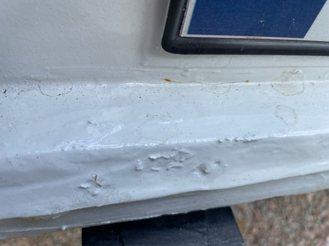

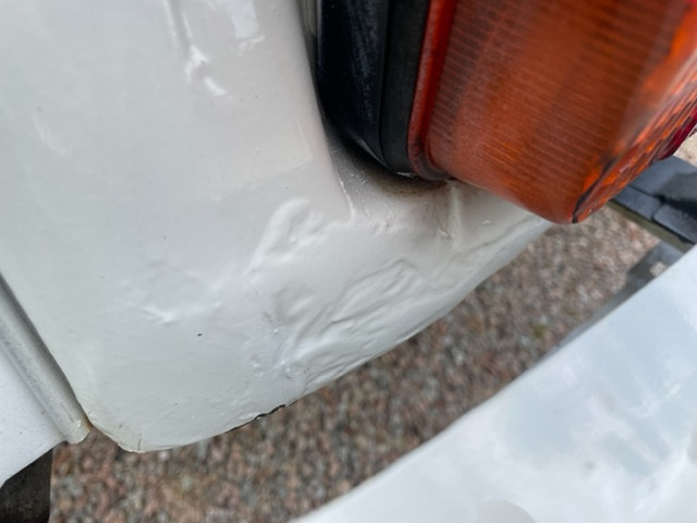

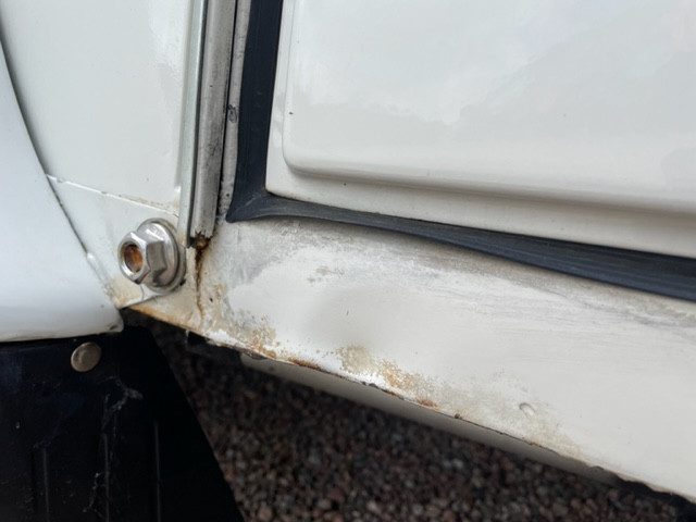

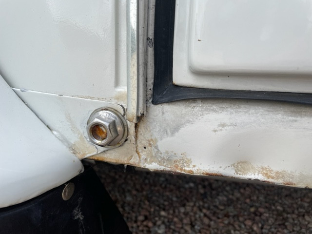

3- manifestement une peinture a été refaite mais je trouve qu'il y a des imperfections, comment rattraperiez-vous ceci ?

Oui manifestement il y a eut des reprises localisées... :pouce:
À toi de voir si tu laisses comme ça sans savoir comment c'est en dessous, notamment à l'arrière ou c'est "mastique"....
Ou bien tu te refait un bon "defoncage" et tu remets tout à "blanc, tu mets de t'antirouille puis tu refais mais en mieux...
Tu prends une petite disqueuse avec un disque à lamelles et une brosse rotative à mettre sur perceuses, du papier de verre, une calle à poncer pour les surfaces à tirer droites, de l'antirouille, les camarades te diront les produits ou marques qu'ils ont testées, du mastique, de l'appret peinture, et de la peinture...
Pour le moment ça va être l'été...
Profites de ta deudeuche, tu te fera ça l'hiver :mdrr:

Pour la peinture, plus que des imperfections, j'ai l'impression que c'est du cache misère ... Je laisse la parole aux carrossiers !

Hubert a écrit : 27 mai 2022, 19:41 Salut,
merci, mais je pense que justement je vais faire cela l'été, ce sera plus agréable dans la mesure où je n'ai pas de garage chauffable

concernant le choix de la peinture, il semblerait que ce soit une AC088 (blanc) il n'y a pas énorme à refaire.
que me conseilleriez-vous:
- bombe de peinture 400 ML + bombe vernis
ou
- pot de peinture brillant direct
j'ai de tout dans les suggestions d'achat:
https://www.peinturevoiture.fr/1479-kit ... ?code=3182
https://www.renov-2cv-mehari36.com/fr/r ... h&s=ac+088
https://www.mg-prime.fr/peinture-voitur ... 3641255389
merciiii

As tu fait tes travaux ?
Pour ma part, je trouve des bombes avec durcisseur chez spirido, je ne suis jamais déçu :
https://www.sprido-peinture.com/8-aeros ... e-peinture

rafa_ami6 a écrit : 17 août 2022, 23:02 Salut
désolé de tout ce temps laissé passé.
oui, j'ai fais les travaux, ponçage, mastic, reponçage, remastic etc.
puis peinture mais à la peinture, le masticage qui était parfaitement lisse et dont j'étais très fier, s'est avéré avec des petits défauts et ce n'était pas parfaitement lisse.
j'ai donc recommencé l'opération plusieurs fois et comme je ne suis pas super doué, il a fallu le faire 3 fois.
C'est long, fastidieux et passablement chiant mais c'est toujours agréable lorsque le résultat est là, jamais j'aurai cru pouvoir le faire.
