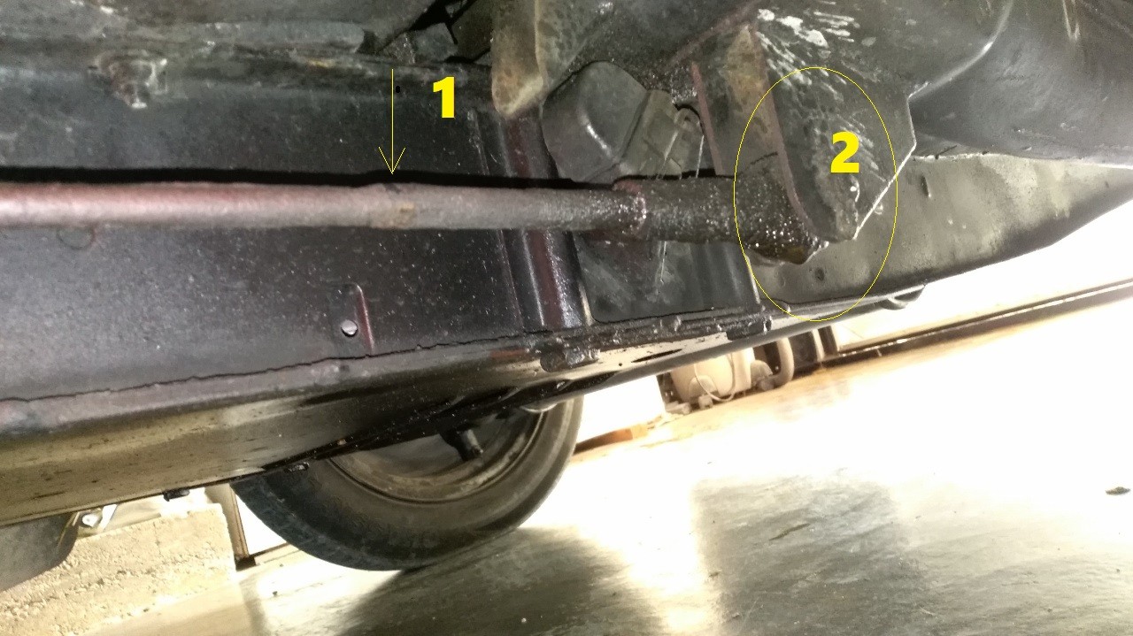

salut les amis deuchistes,
je souhaite effectuer d'ici quelques jours, un réglage de ma hauteur de caisse , mes mesures prises ce jour ne sont pas bonnes, puis de nouveau un réglage du parallélisme, une fois que j'aurais changé mes anciens manchons de réglages de direction par des burton que je viens de commander, et qui m'ont l'air plus facile à régler...

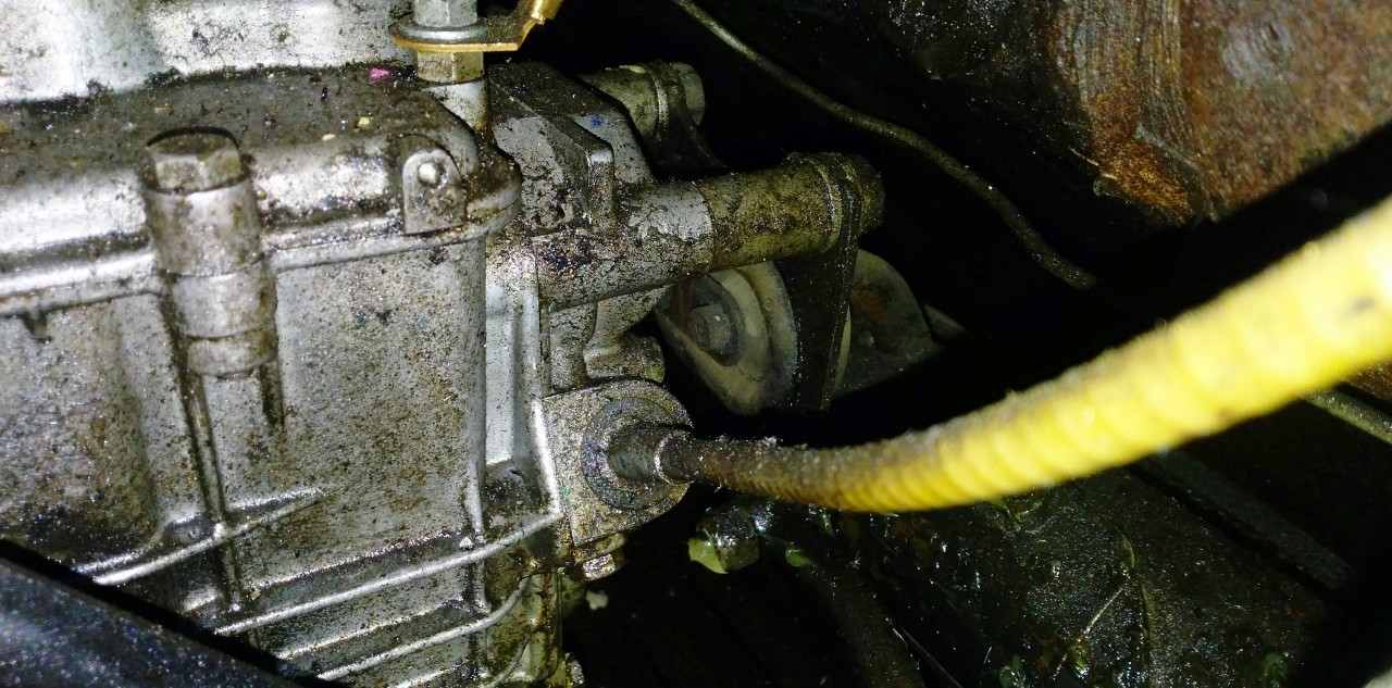

je vous joins une photo de mes tirants, car si j'ai bien compris c'est là que je dois effectuer le réglage de la hauteur de caisse...
j'ai une question la barre est toute ronde, puis un peu avant le filetage il y a un petit méplat c'est bien là qu'il faut tourner avec une clé de 9? ( N°1 sur la photo)
comme cette barre toute arrondie me parait rouillée, j'ai aspergé de dégrippant, de plus elle me semble fine et fragile, si je n'arrive pas à tourner, je veux pas trop forcer, alors au cas ou, est ce que je peux démonter le tirant en retirant la goupille ( endroit N°2 sur la photo ), et retirer l'ensemble pour dévisser la barre filetée, tout en maintenant fixé le reste du pot de suspension??

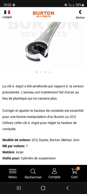

Tu as ce type de clé chez Burton
https://www.burton2cvparts.com/fr/chass ... suspension
Normalement c'est sur le méplat que tu prends appuie.
Et je pense que si c'est trop grippé, tu peux démonter le pot pour "décoincer" le tout.

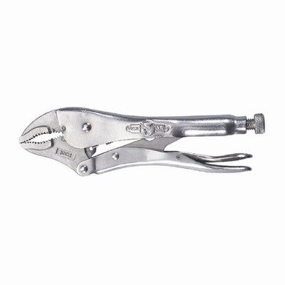

à défaut d'une clé à ergot, je dispose de pinces étaux, pensez vous que cela peut être utile pour dévisser cette barre? ( si ma clé de 9 que je trouve un peu faible ne fonctionne pas... )
à moins que vous ayez d'autres outils en cas de difficulté à desserrer tout ca? ( hors démontage du pot de suspension)

Il est fortement déconseillé d'utiliser une pince étaux pour régler les tirants de suspension, tu pourrais marquer ceux-ci et provoquer une amorce de rupture... pas bon.
C'est inscrit dans le RTA et la plupart des documents techniques.

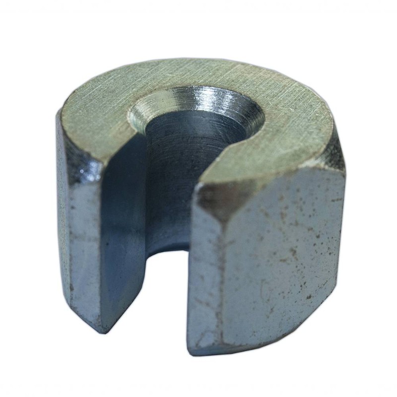

Il te faut soit un embout spécial (à acheter ou à fabriquer), soit la clef Burton ou équivalent. Eventuellement certains utilisent 2 ou 3 clefs plates de 9 scotchées ensemble, l'idée est d'avoir une grosse surface de contact. En cas de blocage, tu peux lever une roue pour soulager la pression, et nettoyer et graisser ton filetage. Puis tout remettre avec de la bonne graisse dans les couteaux.

j'ai tenté de tourner mes tirants ce jour, pour regler ma hauteur de caisse, mais c'est vraiment très bloqué, j'ai encore aspergé de dégrippant ,nettoyé, et ensuite j'ai utilisé de la bombe thermique spéciale dégrippant... mais ca coince toujours, enfin ca bouge plutôt, mais ca ne tourne pas du tout, j'ai donc commander l'outillage spécifique...

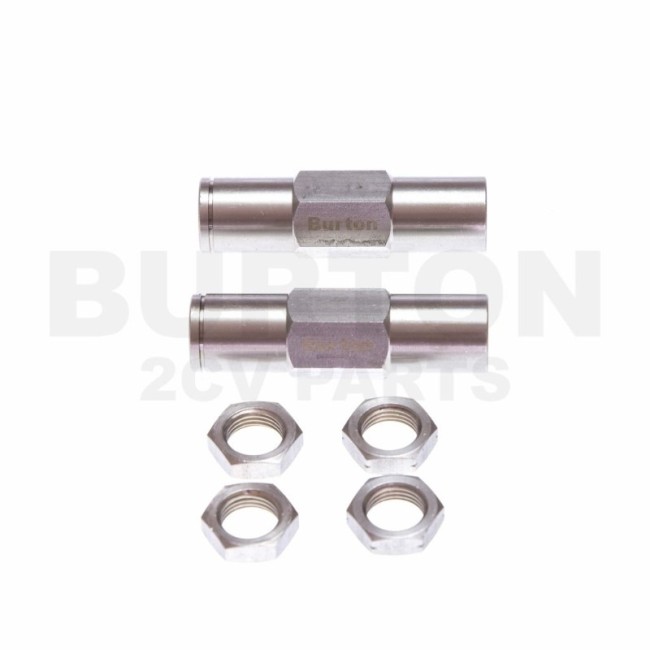

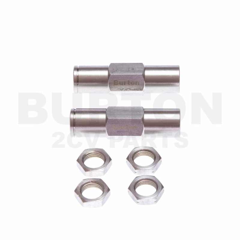

et à propos de commande j'ai commandé dimanche chez burton le kit pour changer mes manchons de réglages de barres de direction, commande reçue ce jour:

j'ai reçu ce jour la douille de réglage pour les tirants commandé mercredi, soit 2 jours encore pour la livraison, bravo les livreurs ! :pouce:
j'espère que cette fois cela ira pour dévisser ou visser les tirants, j'ai mis beaucoup de dégrippant, j'en remettrai encore si ca va pas, je chaufferai puis essaierai, ou j'utiliserai le dégrippant thermique qui refroidit d'un coup...si vous avez d'autres méthodes n'hésitez pas à me les soumettre ! :wink:
Ensuite une fois ma hauteur de caisse réglé, je vais changer mes manchons de réglages de barres de direction puis faire un nouveau réglage du parallélisme:

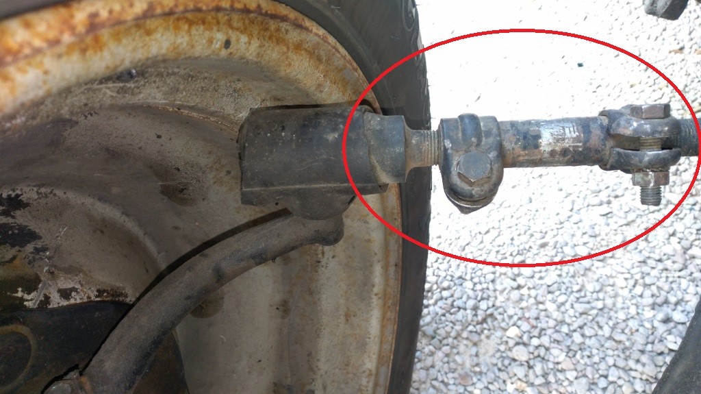

voici mon système actuel en photo (comme la plupart des deuches je pense), et en dessous la photo de celui que j'ai acheté chez burton

- avez vous des conseils à me donner pour changer les manchons de réglages de barres de direction?
faut il avoir les roues au sol, ou levées?

J'ai enfin pu régler ma hauteur de caisse... après avoir bien dégrippé les tirants finalement ca s'est bien passé, mes hauteurs de caisse à l'avant etaient bonnes, j'ai juste réajusté celle à l'arriere.
Il me reste mes manchons neufs à installer sur les barres de direction, je ferai ca très bientôt, et j'ai réponse à ma question il faut lever les roues, et les retirer pour avoir accès à la grosse vis qui se trouve en bout de barre de direction... :wink:

J'ai commencé à changer mes manchons de réglages de barres de direction, ca parait simple , enfin c'est pas compliqué mais la manœuvre est minutieuse car pour enfiler le morceau de plastique c'est plutôt la galère par peur de l'abimer, bon j'ai réussi en m'y mettant tranquillement a faire le manchon de gauche, il me reste celui de droite...!

voilà j'ai pu installer les deux manchons achetés chez burton ! Il fallu que je retire la rotule et son bras fixé sur le moyeu car je n'arrivais pas à enfiler la rotule dans son manchon... sinon tout s'est bien passé ! il me reste a regler le parallelisme sujet d'un autre post car j'ai plusieurs questions !
