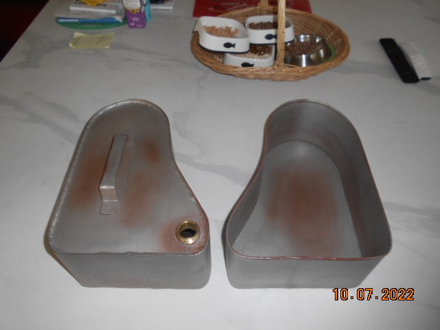

Bon voici une autre trouvaille !! Comme j'aime bien mettre la charrue avant les bœufs, j'ai déjà prévu l'aménagement du coffre !!

denis56 a écrit : 10 juil. 2022, 09:37 Bon voici une autre trouvaille !! Comme j'aime bien mettre la charrue avant les bœufs, j'ai déjà prévu l'aménagement du coffre !!
:surpris: c'est introuvable ou à un prix exorbitant, je sais que nous sommes en France et que nous aimons pas parler d'argent mais pour se faire une idée, peux-tu nous donner une échelle pour les deux pièces que voilà?

Posté : 10 juil. 2022, 10:52
par denis56
Si je te donne le prix tu vas pleurer... Dérisoire !! Faut dire que c'est tout rouillé !! :mdrr:

Posté : 10 juil. 2022, 18:51
par denis56
Non je les laisse comme ils sont c'est pour la 51 !!
Tu remarqueras que la nourrice se place à gauche contrairement à ce que l'on rencontre d'habitude !
