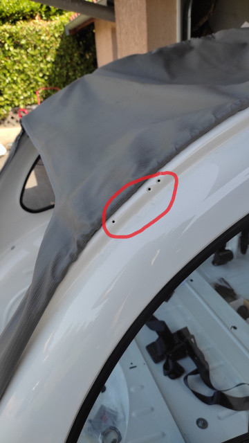

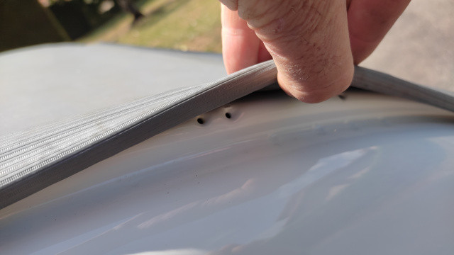

2:Plus embêtant lorsque j'ouvre entièrement la capote, je n'est rien qui la maintiens en place et pourtant, sur les deux montant, a droite et a gauche a l’arrière il y a des trous, dans lesquels un crochet doit forcement aller.
avez vous une photo de ces pièces qui me manque ou mieux un lien pour les commander.

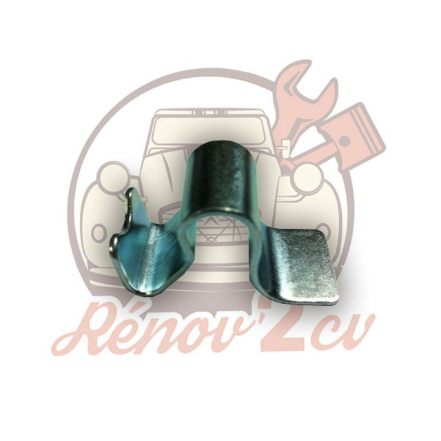

Pour l'achat :
https://www.renov-2cv-mehari36.com/fr/a ... 15942.html
ou
https://www.ami-2cv.com/crochet-capote-2cv-s.html
... entre autre !

Par contre pourquoi trois trous ?

oliviercox a écrit : 23 juin 2022, 17:24 Par contre pourquoi trois trous ?
J'ai une ouverture intérieure donc je vais faire une supposition qui demande confirmation par un propriétaire de capote à ouverture extérieure.
Le trou du bas c'est pour le bouton pression de la sangle de maintien.
Les deux trous pour le crochet de la capote.
Y a t'il quelqu'un qui peut affirmer ou infirmer ma proposition.

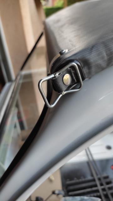

Merci de vos réponses.
résumé en photos

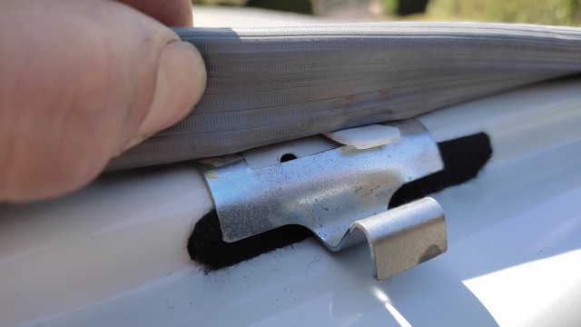

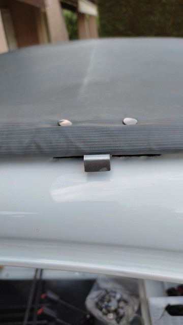

j'ai donc ce type de capote
ces crochets au milieu de la la carrosserie
et rien a l’arrière.
j'ai trouvé ça ,a poser sur la partie arrére de la capote .
mais pour la partie sur la carrosserie

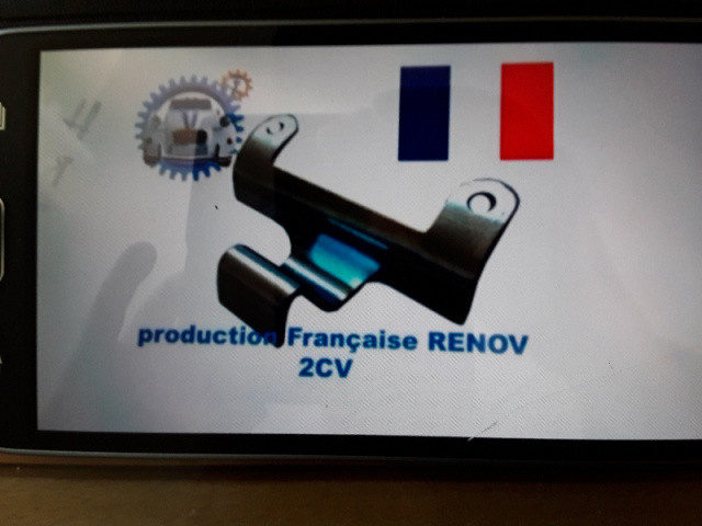

si je suis les commentaires, il y a celui ci,
mais je ne vois pas comment il est posé, si vous aviez une photos?

Je me demande si il n'y a pas des trous que l'on ne voit pas !!
Ceci dit, le crochet qui est sur ta capote et que tu peux acheter, doit pouvoir être utilisé pour l'arrière, mais en le fixant sur la caisse. Les entre-axes ne correspondraient pas ?

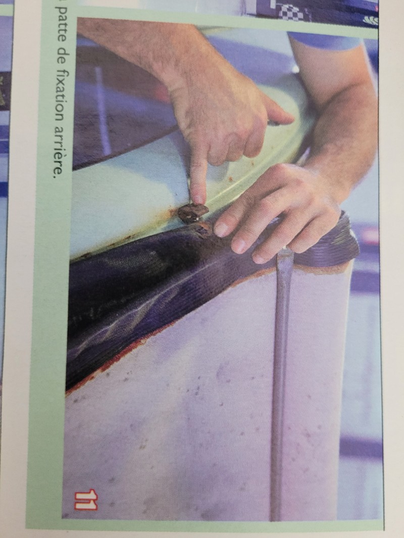

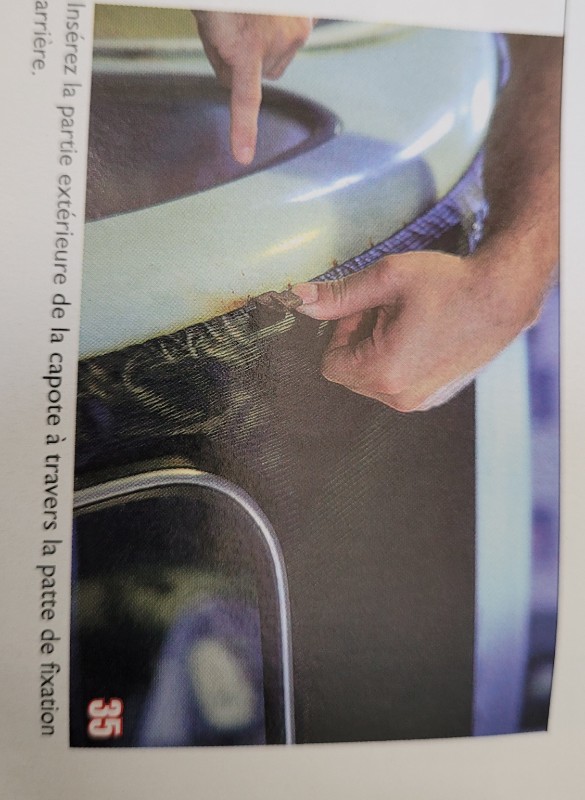

Sur le 2vXpert de ce trimestre, il montre le changement d"une capote à ouverture extérieure.
Voici les 2 photos concernant la patte arrière

En résumé, c'est cette pièce qu'il faut pour maintenir la capote en ouverture totale.
Merci a vous.
Re: fermeture capote de 2cv qui force + trous sur les deux montants
Posté : 22 oct. 2022, 08:50
par oliviercox
une fois en place
trop bien.
