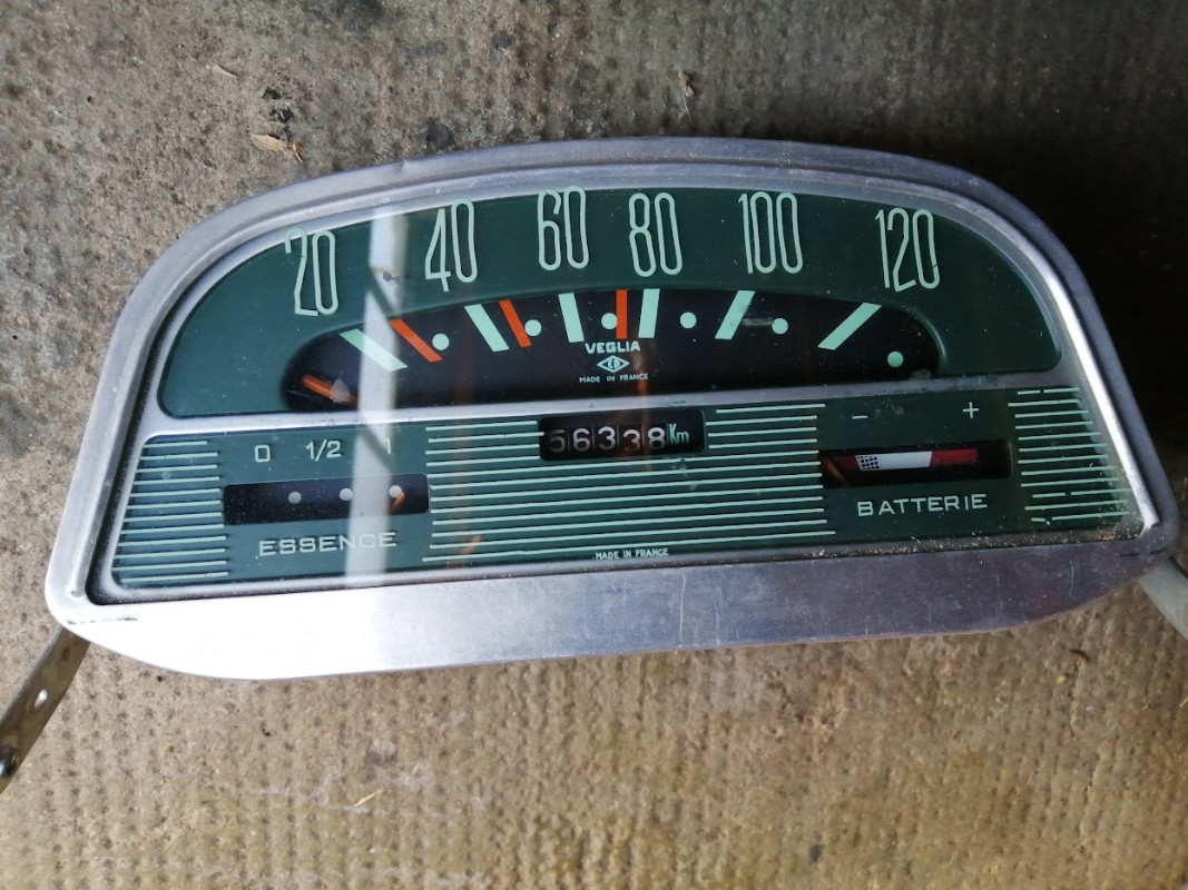

Salut Eric
Si tu veux j'en ai un, je peux te l'envoyer, c'est CADEAU. Tu payeras un coup de genièvre si je passe par chez toi ! :tchin:
Les chiffres sont un peu de traviole, mais ça donne du charme :)
Dis moi si ca te branches.

Très sympa de ta part, il a l'air en très bon état.
En fait, le mien est en état plus que moyen, j'ai dû changer la sérigraphie et la vitre est limite.

Ok pour le pastaga !
Oui il est plutôt clean, et comme tu le vois sur la photo, il est livré avec le plein d'essence ;)

Mais il ne charge pas :mdr: il faut donner alternateur et regulateur en plus
