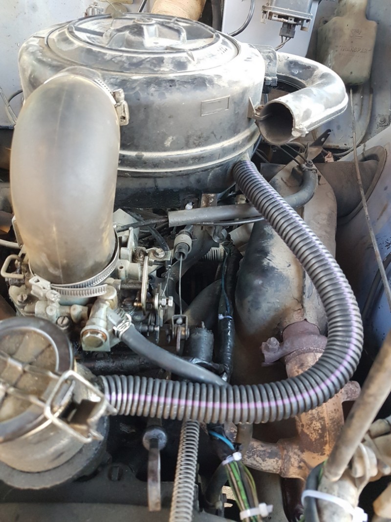

Hello,
la durite était fatiguée et depuis la réfection de mon reniflard avec le kit Burton, l'écrou d'assemblage m'empêchait de la passer jusqu'au bout. Résultat, elle s'enlevait souvent !
J'ai trouvé un bout de gaine électrique, qui ferait bien l'affaire, mais je me pose 2 questions :
- la plus existentielle : les cannelures ne vont-elles pas empêcher la bonne aspiration de l'huile vers le filtre ?
- la résistance à la chaleur de ce type de matériau ?
Vous en pensez quoi, vous ? Bonne idée ou pas ?

A mon avis, c’est une bonne solution de dépannage. Pour la température ça ira sans problème, pour l’aspiration je ne sais pas.

Pour la capacité à aspirer, les cannelures ne posent aucun soucis, elles sont justement là pour empêcher que le tuyau ne se collabe et ceci dans aucunes situations, grâce à elles, il y aura toujours une lumière qui permettra le passage de l'air.
Pour preuve, tous tuyau de respirateur artificiel sont cannelés.

:salut: pour moi c'est juste une solution de dépannage, car cette gaine n'est pas prévu pour, résistance au hydrocarbures et surtout a la chaleur, en plus sur la photo elle est trop grande elle risque de toucher la tubulure d'échappement, mieux vaut mettre une durite adéquate
Petite anecdote y a une vingtaine d'années, je rendais visite a mes parents,j'ai aussi eu une fuite d'essence la durite qui arrive au carburateur c'est fendue, et bien sur pas un tuyau pour me dépanner ,et le voisin,un génie de la bricole,m'a donné un tuyau blanc de bouteille de gaz,et j'ai réussi a rentré chez moi et bien sûr j'ai remplacé la durite :salut:

Tu as raison pour la longueur, je la raccourcirai. Par contre, c'est de l'huile, pas de l'essence qui passe dedans ! Tu penses que c'est aussi agressif que ça ?

la gaine plastique n'est pas prévu, pour les huile et les hydrocarbures :pense: ,la durite d'origine ne coût que 4€ environ, personnellement je la changerai

CHARLYSTONE a écrit : 14 juil. 2022, 19:56 la gaine plastique n'est pas prévu, pour les huile et les hydrocarbures :pense: ,la durite d'origine ne coût que 4€ environ, personnellement je la changerai
Tout pareil.

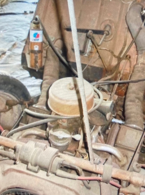

Sur une annonce, je viens de voir le retour d’huile du reniflard directement dans un bidon d’huile !
Messages : 782
Re: Durite d'aspiration d'huile du reniflard de ma 2cv
Ou c’est peut-être une nourrice provisoire ?
Messages : 16940
François16 a écrit : 18 juil. 2022, 15:36 Ou c’est peut-être une nourrice provisoire ?
J'ai l'impression que c'est plutôt ça ! La durite me semble aller au carbu. Et puis pour un test (vu que la deuche semble en chantier !) pas besoin d'un retour du reniflard.
