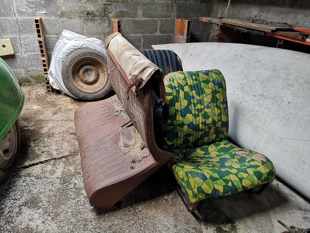

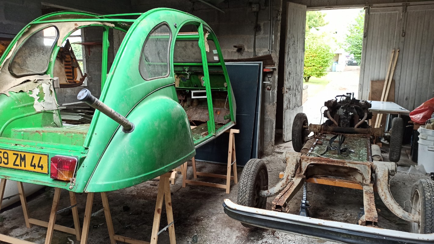

Une fois cette étape désagréable réalisée, je me suis attaqué au démontage de la voiture,en commençant par les sièges, bien pourris...

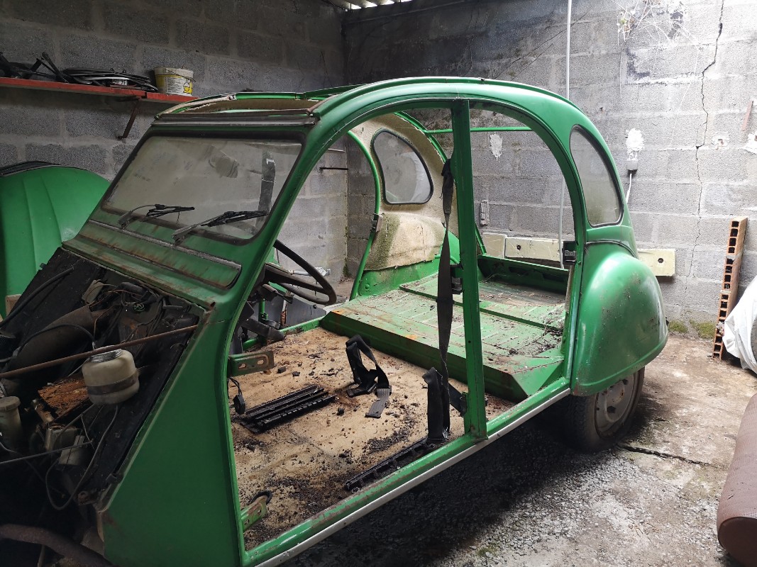

Nous avons très vite vus avec mon père qu'un changement de châssis serait nécessaire, donc me voilà parti pour enlever la caisse.

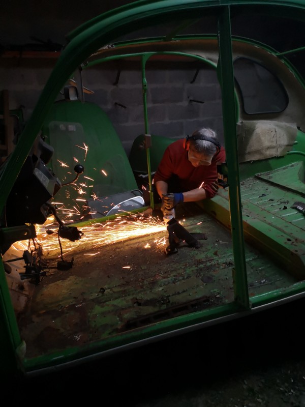

J'ai commencé par les choses qui reliaient la caisse au reste de la voiture, puis vient le moment fatidique des vis... Qui bien sur sont tellement rouillées qu'on ne peut plus dévisser. :enerve2:
Alors c'est parti, on sors la disqueuse et on découpe tout ça !

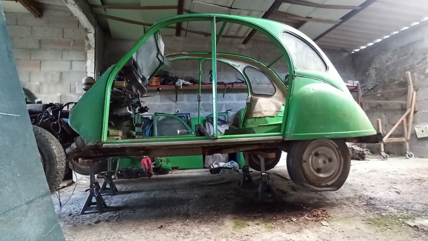

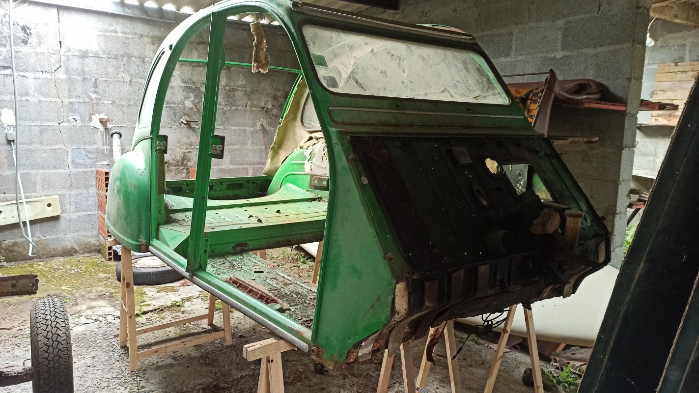

J'ai ensuite posé la voiture sur des chandelles, pour pouvoir travailler plus facilement dessous :

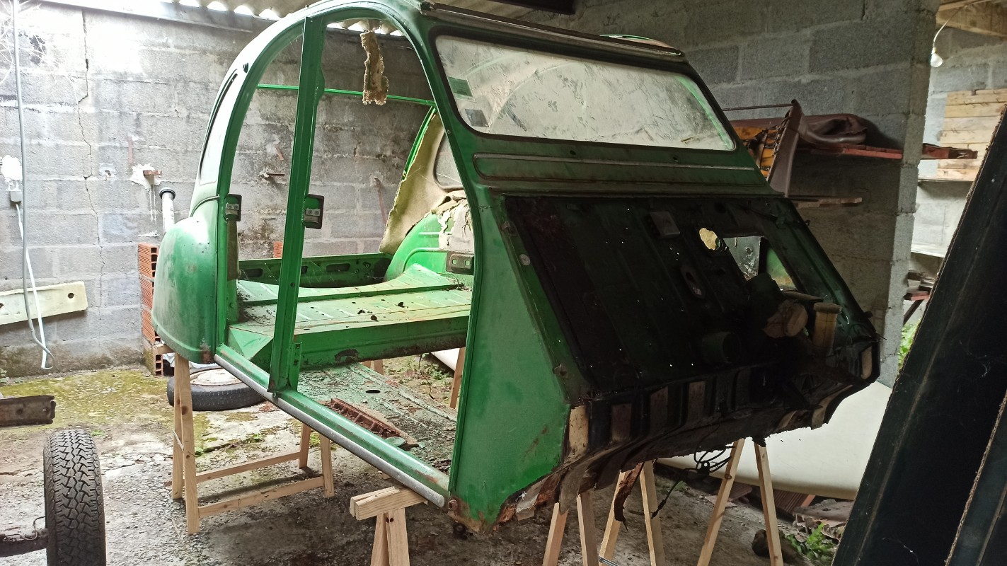

Vient ensuite l'étape fatidique : la séparation de la caisse et du châssis :
Et là, je je comprends que je vais avoir du boulot : le châssis est troué derrière le moteur (devant les sièges avant), rien de grave car j'avais prévu son changement. Du coté de la caisse, c'est pareil, les planchers sont bons à changer (il y avait déjà une réparation au niveau des pieds du conducteur), mais pas seulement les latéraux, le plancher à pédales est lui aussi trop amoché pour être réparé.

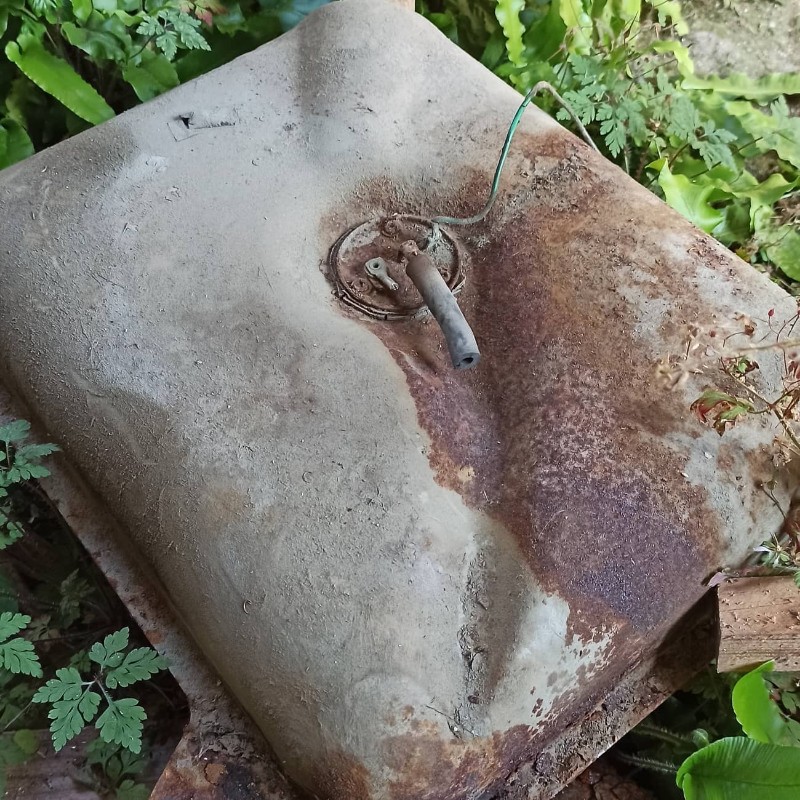

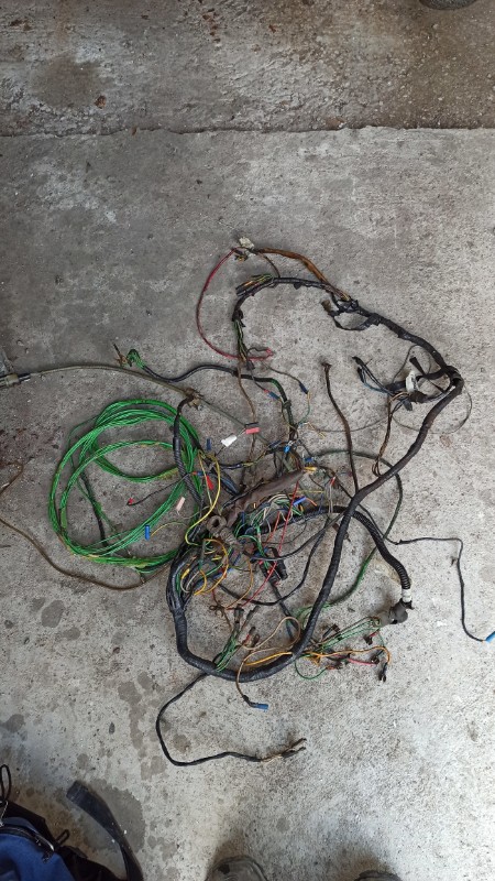

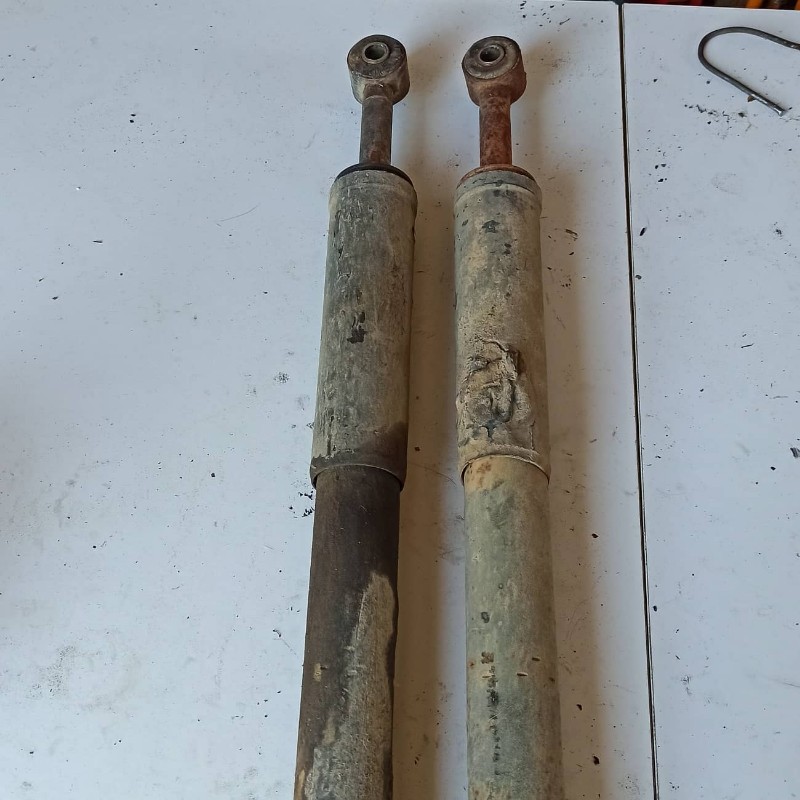

J'ai ensuite enlevé différents éléments : le réservoir plein d'essence mélangée à la rouille, le faisceau éléctrique (plus facile à enlever qu'à remettre), et les amortisseurs ( eux aussi ils ont bien vécu :mdrr: )

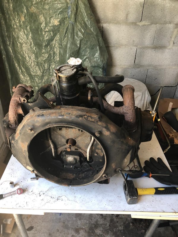

Et là on arrive dans le présent : la sortie du moteur et de la boite réalisés cette semaine avec au programme, un démontage/remontage complet !

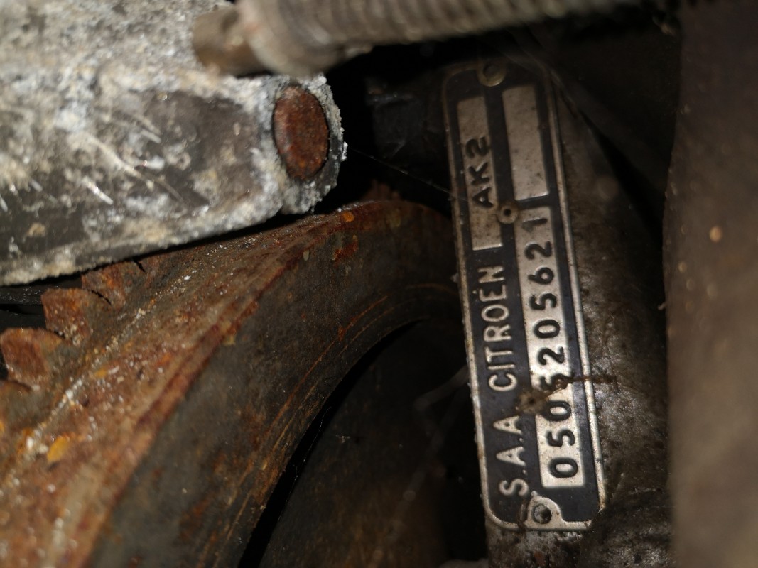

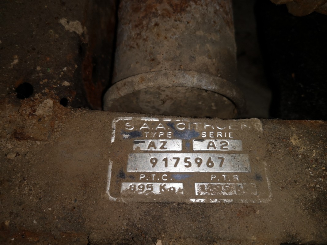

J'ajoute ici les plaques d'idenification :
J'ai regardé les différentes significations des lettres et du numéro de série sur internet et j'ai l'impression que la 2cv que j'ai n'a pas son moteur d'origine, ce serait un moteur de 2cv6, un 602 au lieu d'un 435...
Pensez vous que c'est le cas ?
Messages : 9480
Re: Restauration 2cv 4 de 1975
A première vue, c'est le cas car il y a 4 vis de maintien de la grille de ventilateur.
Y a t'il un filtre à huile? Si oui c'est bien un 602cm3.
Mets nous des photos du moteur, :merci:

Théo LGR a écrit : 04 août 2022, 00:35 J'ajoute ici les plaques d'idenification :
oui, à la vue de la plaque moteur (et la fixation de la grille du ventilateur par 4 boulons), ton moteur type AK2 est un 602cm3 de 2cv6.
Pour une 2cv4 (la mienne est de 1979), le moteur 435cm3 doit avoir une plaque AYA2, une fixation de la grille de ventilo à 3 boulons, pas de filtre à huile.
Ce changement de moteur est quelque chose qui a été souvent fait mais, attention, cela pose problème au niveau de l'assurance lors d'un accident et aussi, si tu veux la passer en carte grise collection.
En tout cas, bravo et bon courage pour ton projet!

romuald31 a écrit : 04 août 2022, 09:49
:merci: pour les précisions, c'est bien ce qu'il me semblait, mais je ne savais pas si cela arrivait souvent.
(Je confirme qu'il y a un filtre à huile)

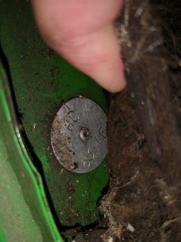

Au fait, je crois que la couleur n'est pas vert bambou, en réalité ce serait vert tuileries (plaque AC531) :
À bientôt.
Re: Restauration 2cv 4 de 1975 vert bambou
Pour la cgc, regarde les sujets sur le forum. Apparemment la ffve est beaucoup moins conciliante qu'avant. Il faut apparemment le châssis d'origine et bien sûr dans ton cas un moteur en 435cm3. Donc aucune modif...
A toi d'étudier la chose.

Bonsoir, pour ton 602 tu peux le garder ou le vendre selon ton choix, pour le châssis neuf, il te faut un No gravé,comme l,ancien, va voir dans la rubrique collection y a un gars du forum qui a fait cela pour avoir ça carte grise collection

Pour passer ton véhicule en CGC, tu auras besoin d'une attestation de datation que tu peux obtenir, soit de la FFVE, soit de l'aventure Citroën.
C'est deux organisme vont te demander des photos de ton véhicules pour s'assurer qu'il est confirme à l'origine.
Si tu changes ton châssis, tu ne sera donc plus confirme à l'origine, mais tu peux soit leur transmettre les photos de ton ancien châssis, soit leur transmettre les photos de ton nouveau châssis, mais avec les plaques constructeur remise dessus.
Pour le moteur, c'est une autre histoire.
