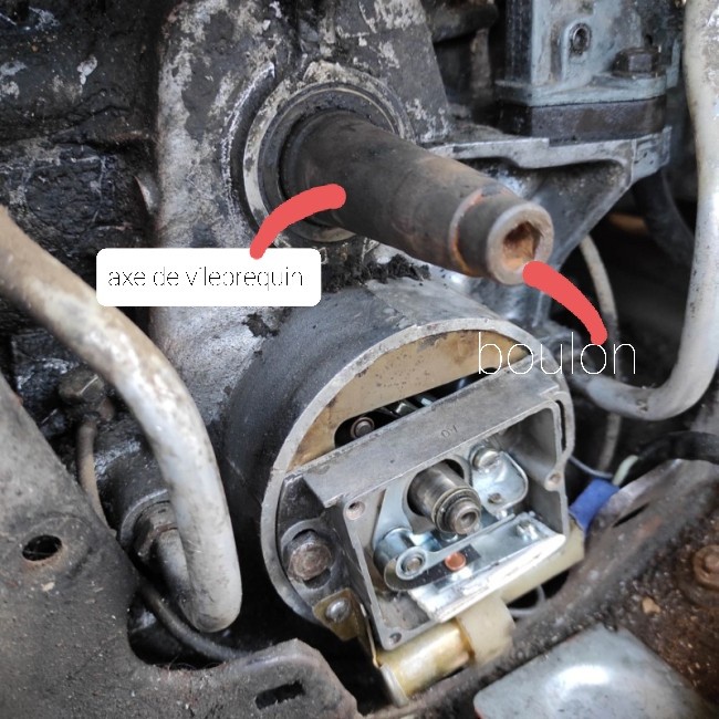

Bonsoir, voilà il y a quelques mois mon fils a entrepris de refaire ma titine.
Il a démonté le ventilateur. Mais voilà impossible de le remonter, je n'ai plus la vis et j'ai l'impression qu'il me manque une pièce.
Je n'ai pas de pas de vis sur la 'tige' qui sort du moteur. Désolé pour les termes mais très novice ... je ne vois qu'une partie légèrement creuse en forme de boulon :-)
Quelqu'un pourrait me guider svp ?? C'est une 2cv6 de 1973.
Merci pour votre aide

Merci Hubert, je ne sais pas trop si tu as eu ma réponse (je crois que j'ai fait une erreur de manip oup's)
Je poste des photos demain pour que ce soit plus clair car je m'embrouille un peu dans les explications et il est vrai que par des photos c'est plus parlant
merci encore!
Edit Deuchémoi:
Effectivement @guillaume 41 , tu as fais une mauvaise manip. Voilà le contenu du message que tu voulais mettre @Hubert :
Merci Hubert, mais j'ai l'impression qu'il manque un truc sur l'axe de réception,
Lorsque je monte le ventilateur , il bouge sur l'axe. Dans cet axe je n'ai pas de pas de vis
je mets des photos demain pour que ce soit plus simple à comprendre

le filetage du boulon est dans le nez du vilebrequin .

Ok mais j'ai l'impression qu'il est HS le filetage
Re: Remontage du ventilateur
Posté : 06 août 2022, 01:18
par RICMAN41
tu as retrouvé ton boulon ( 10 x 36 pas de 150 ) avec sa rondelle ? Pourquoi le filetage serait-il hs ? il n'y a pas de raison qu'il le soit.

Avec une ou plusieurs photos, ça sera plus parlant.
Le boulon à peut cassé au démontage, et Guillaume ne voit plus le filetage par conséquent...

Bonjour. Merci pour votre aide. Non pas retrouvé le boulon et rondelle
J'ai posté une photo du vilebrequin en question et je vais mettre celle du ventilateur aussi

Moi j’ai comme l’impression qu’il y a un bouloon à 6 pans de visser dessus. Prend une allen et essais de devisser se boulon.

Ton impression est bonne Mickey , il y a bien un boulon mais certainement pas d'origine , et il est impératif de changer l'hélice ( plastique ) du ventilateur sinon à force tu vas déséquilibrer ton vilebrequin .
Ton moteur est un 435 cm3 (2cv4) 8 pales sur hélice . le 602 cm3 (2cv6) à 9 pales .
Posté : 06 août 2022, 09:15
par CHARLYSTONE
Bonjour, c'est une vis de 10
,6 pans qu'ont demonte avec une clé Allen de 8,part contre ton hélice est en très mauvais état, tu a des pales cassé ce qui entraîne des vibrations

Comme tout a été dit à propos de ce ventilateur (vis inadaptée à empreinte BTR ou 6 pans creux, nécessité de changer le ventilateur etc...) j'apporte juste une précision à l'adresse des débutants (mais pas que ;) )

Bonjour, oui pour l'hélice j'en cherche une
Donc ça y est merci à tout le monde, c'est dévissé ! je suis rassuré, il n'a pas été égaré juste remonté dessus :)
