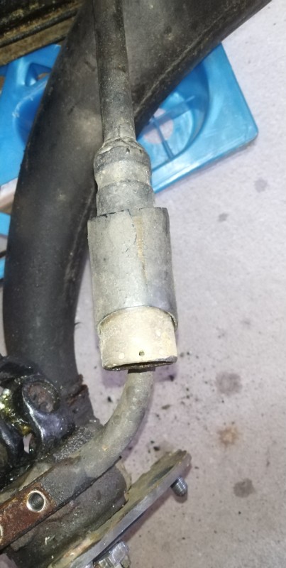

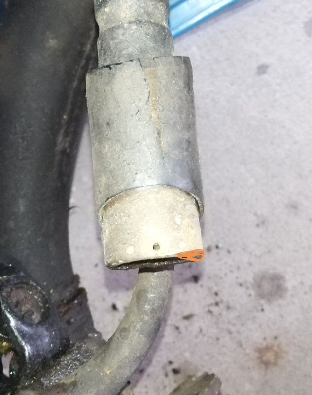

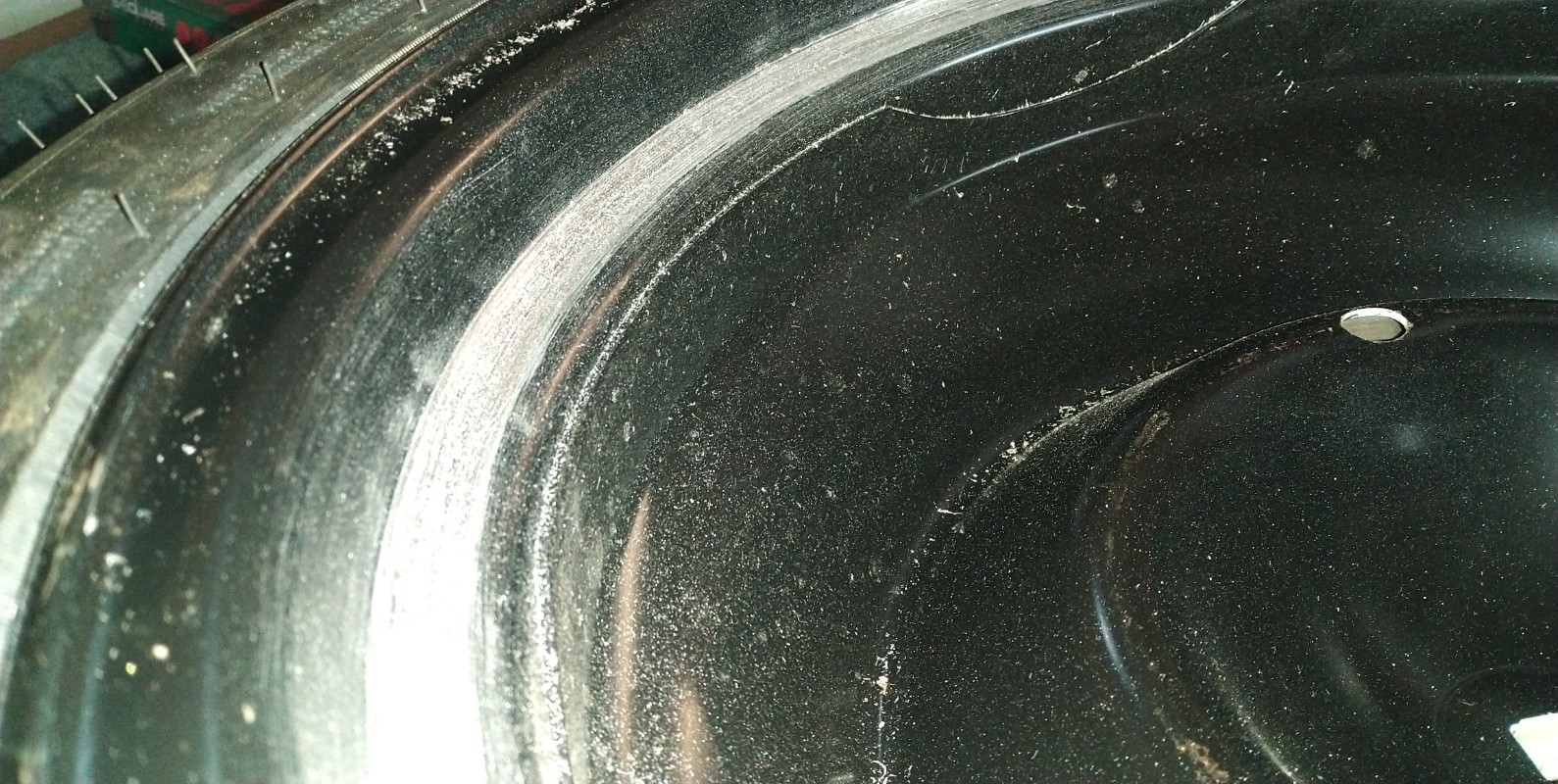

Comme le ridicule ne tue pas, c'est bien la barre de direction qui frotte à l'intérieur de la jante. Je ne vois pas pourquoi à part si la voiture avait subi un choc, ce sont de nouvelles roues, peut être que les anciennes passaient mais dans tous les cas, ça passe à droite.
Je n'ai aucun moyen de rectifier cela. Il n'y a d'ailleurs aucun réglage pour le parallélisme ?
Je vous mets des photos.
Merci pour votre aide.

Sans la roue, je n'arrivais pas à tourner le moyeu car les garnitures étaient un peu trop serrés suite au changement des freins.
Sans réponse, j'ai décidé de mettre un coup de meuleuse en biais sur la tige de direction qui tient la rotule, ça ne frotte plus,tout est ok, il restera à surveiller le parralelisme.

La roue en question, c'est une jante neuve, une refabrication ?
Oui c'est une roue neuve de refabrication mais ça passe à droite....
CHARLYSTONE a écrit : 28 août 2022, 17:53 Si ta roue frotte tu dois avoir un problème de réglage ,
Oui forcément mais il n'y a aucun réglage possible sur la rotule ni sur bras ce qui est très étonnant alors je pense que peut-être la rotule est un peu plié suite à un choc?
Re: Roue gauche de 2 cv bloque quand on tourne à droite
Et bien moi je dis cherche pas, c’est la jante qui merde. Refabriquation = merde.

CHARLYSTONE a écrit : 28 août 2022, 20:18 Il y a un réglage, une vis de 8 je crois , vers l'axe de pivot,
J'ai vu ça sur le forum mais pas sur celle ci étrangement.....regardes les photos que j'ai posté.
