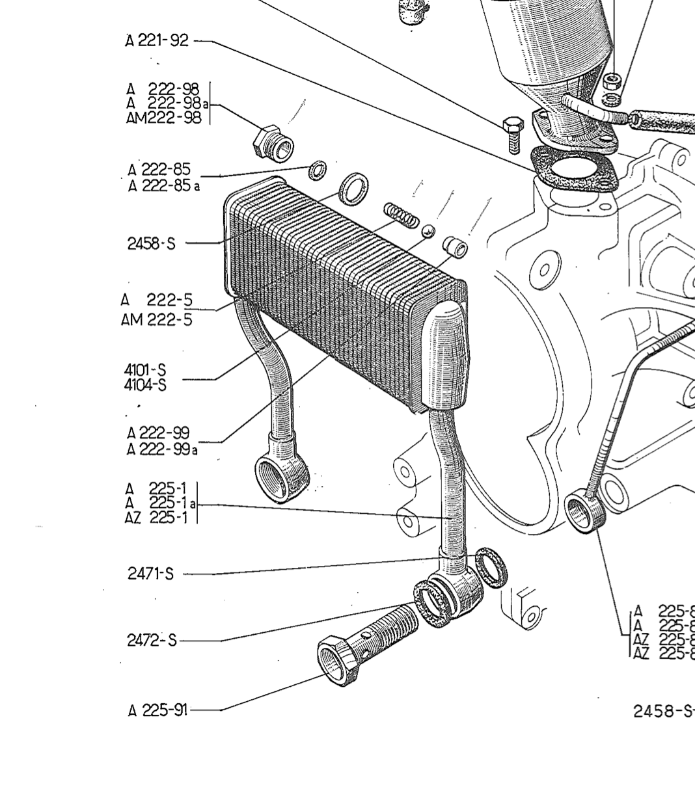

C'est qu'effectivement, la littérature sur ce clapet de décharge est bien mince ...
Ce ressort change de taille en juillet 1966 :
Ne pas oublier la petite rondelle de calage sous le resort : A 222-85.
Vérifier que ta bille ne soit pas marquée :

La pièce qui m’intéresse est le siège de clapet ref A 222-99 a. Je cherche à comprendre comment elle est faite pour en faire fabriquer un, si nécessaire et pas disponible dans le commerce.

Polo,
le siège de ce clapet est une pièce qui est sertie ... Tu la retires, elle est morte ...
Pourquoi désires tu refaire cette pièce ?
Au pire tu testes sa pression d'ouverture sans rien démonter irrémédiablement ...

Polo,
le siège est serti dans l'hémi-carter : une fois posé, il ne se démonte plus.
Ou alors, tu le détruis en le retirant (avec un taraud par exemple ...)
