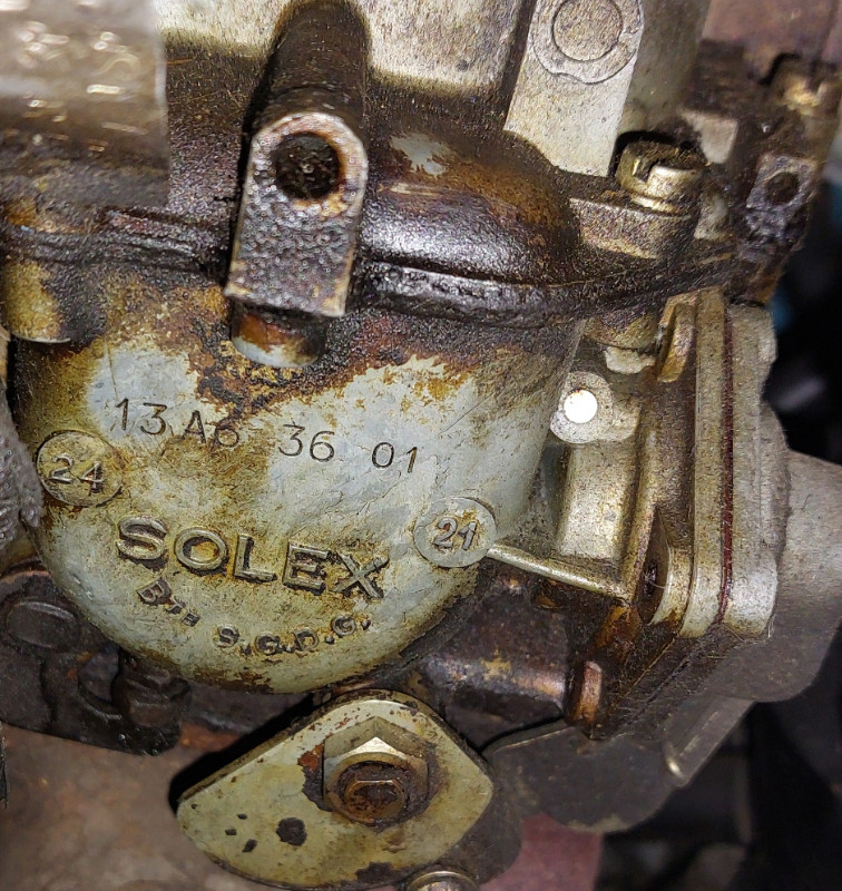

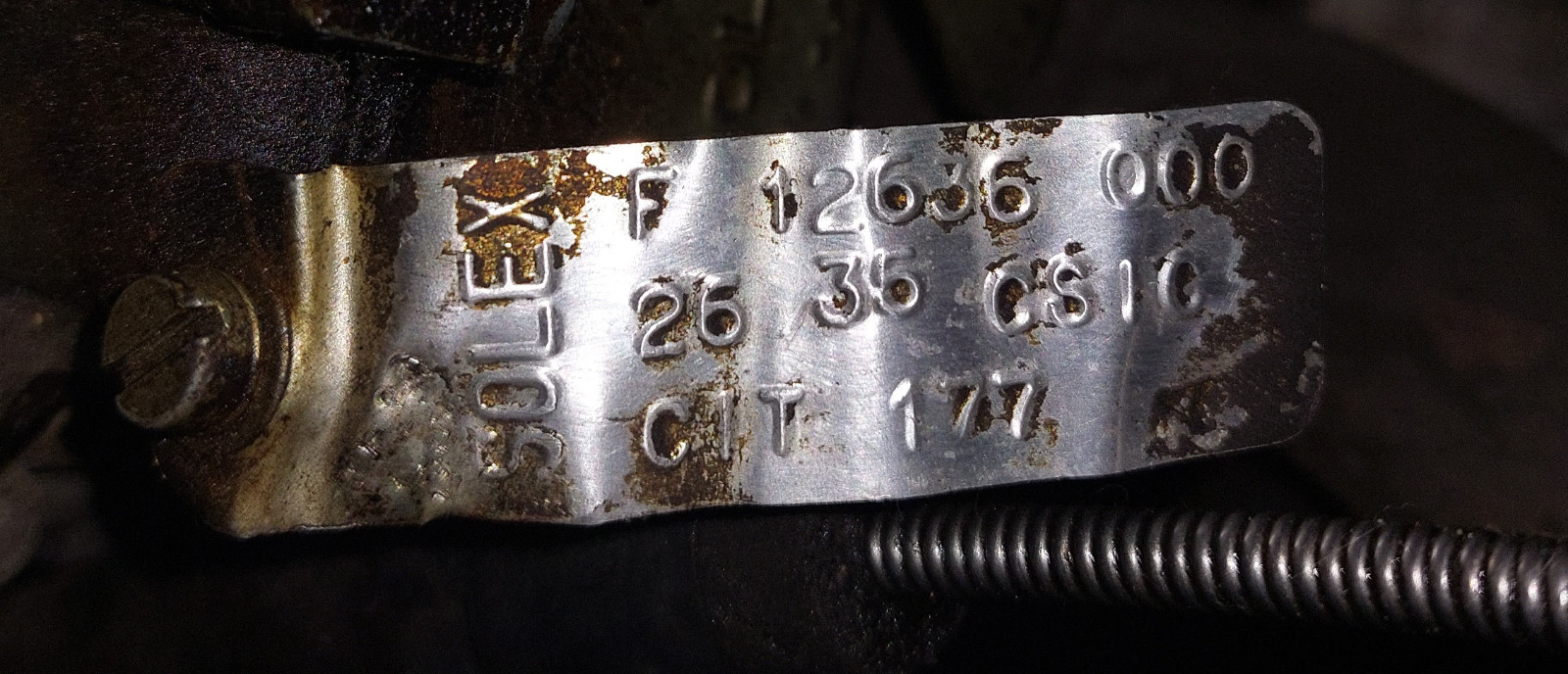

j'aimerais refaire un peu de nettoyage sur mon carbu double corps et en profiter pour changer les joints.
Pouvez vous me dire ce que je dois prendre pour faire les choses correctement, ou faut-il changer de carbu ?
Merci à vous
Emmanuel

te dire qu'il fonctionne bien, j'en ai aucune idée :p
j'ai juste un problème de démarrage à froid et un ami m'a dit que cela pouvait venir d'une fuite d'air au niveau des joints du carbu.
