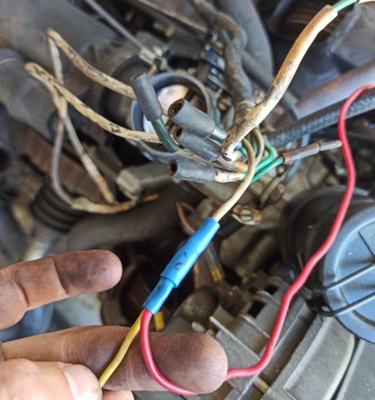

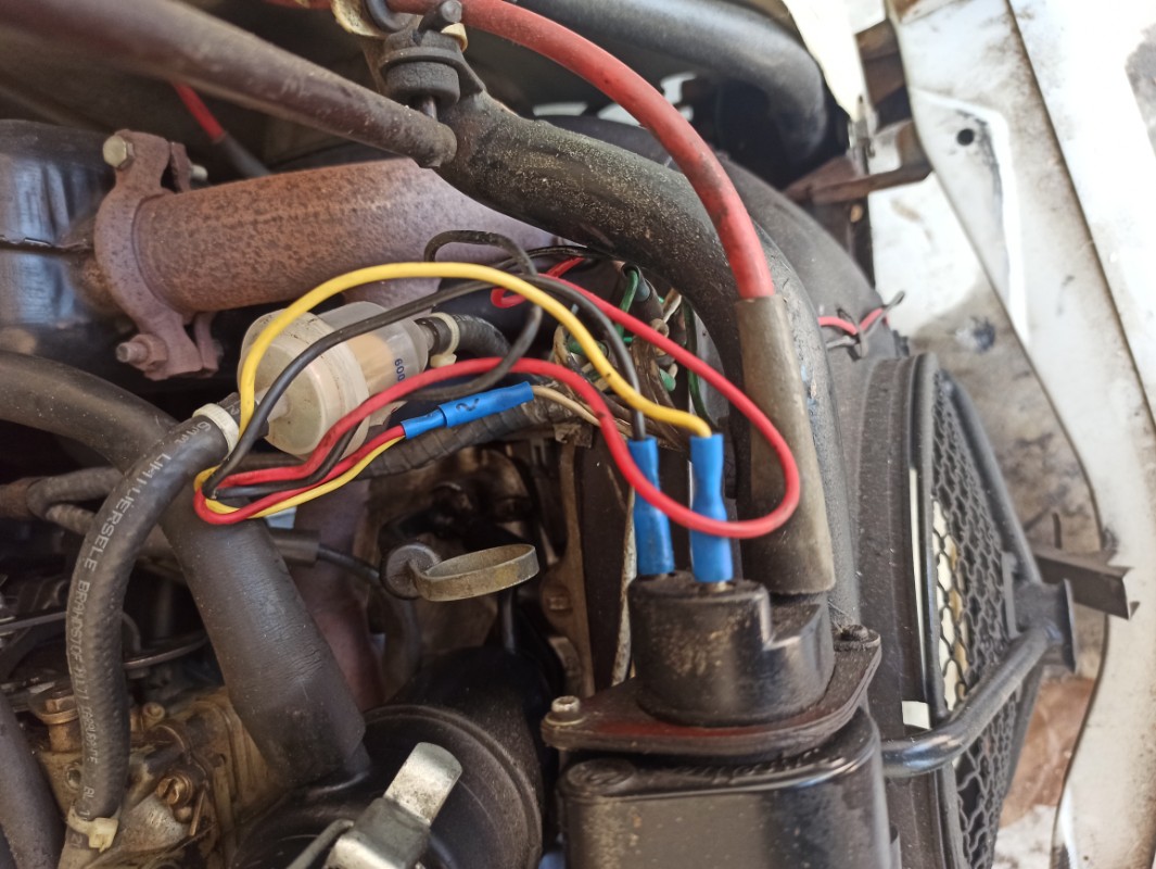

Je me tourne vers vous aujourd'hui car je ne trouve pas de réponse à ma question..
En effet j'ai refait l'ensemble de mon moteur récemment et je viens de le remonter dans la deuche.
Je fais les branchements du faisceaux etc.. pour moi tout est OK et donc je teste la mise sous tension pour caler mon allumage électronique.
Je met le contact au neiman et là, fumée directe sur le (+) après contact de la bobine et pareil au niveau du neiman.
Immédiatement je coupe le contact mais le fil a pris feu je me suis battu une dizaine de minute pour sauver ma titine.. ouf
Au final fil (+) après contact fondu à ses deux extrémités et faisceau brûlé au neiman..
Je joins 2 photos du branchement sur la bobine avant catastrophe..
Je ne sais pas ce qui aurait pu causer ce court-circuit..
Merci d'avance,

Sans remettre en cause tes capacités à bricoler, je pense que tu as fait une bourde dans les branchements. Tu devais sûrement avoir un plus et un moins qui arrivait directement au simplex. Petite pensée à Bob qui t’aurait repris aussi sur ce truc, sur 2cv c’est pas neman mais simplex :mdrr: ...

Mikey 71 a écrit : 30 sept. 2022, 15:54 Petite pensée à Bob qui t’aurait repris aussi sur ce truc, sur 2cv c’est pas neman mais simplex :mdrr: ...
Et il t'aurait aussi dit que ta 2cv n'était pas une "vraie", car trop récente à son goût....
Sinon effectivement, tu as eu un court-circuit franc entre ton + après contact et la masse. Il te suffit de "suivre" le fil jusqu'à la bobine pour voir où se trouve le problème.
