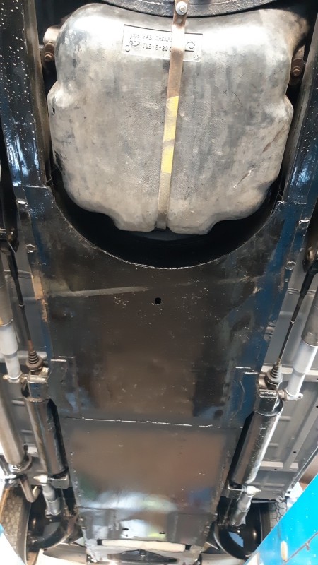

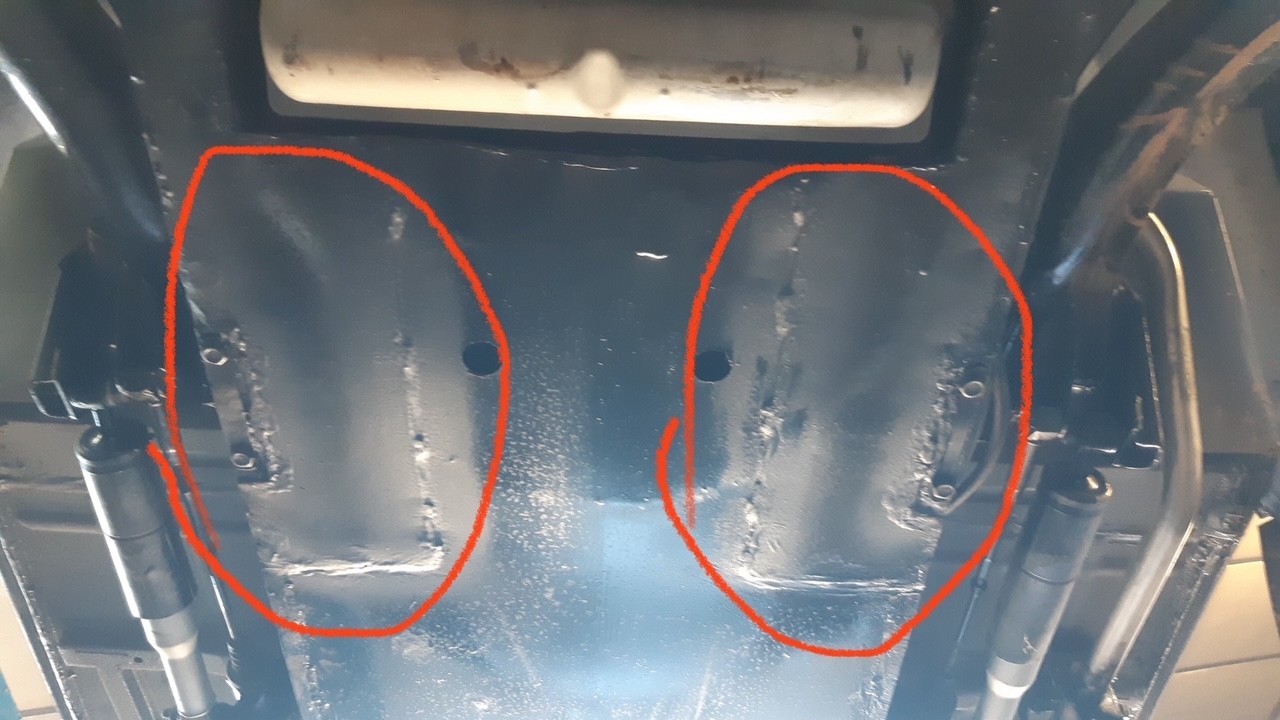

Je viens de me présenter et convoite une jolie 2CV6 de 1986 trés bien restaurée et dont le chassis aurait été renforcé par le vendeur.
Le chassis a été" décapé, sablé et traité avec un epoxy anti-rouille.

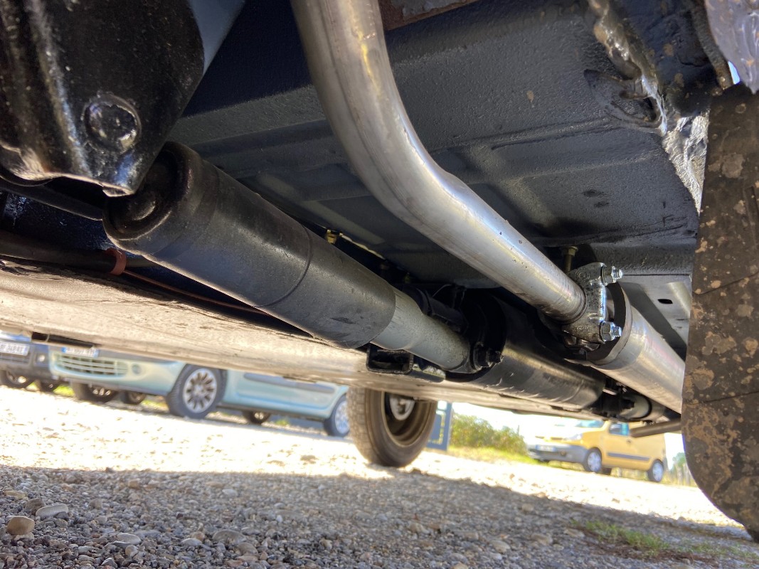

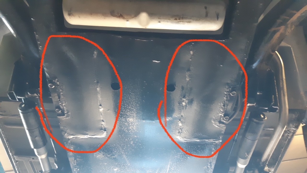

Le vendeur de la 2CV m'a montré que des plaques de renforts ont été soudées au niveau de l'avant du chassis, vers les points de fixation des amortisseurs avants.

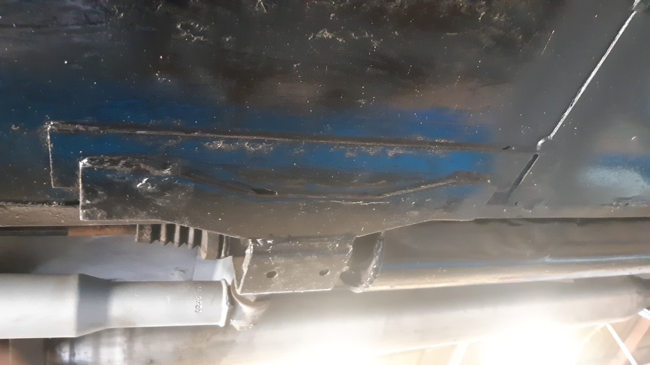

D'autres pattes semblent elles aussi avoir été soudées sous le chassis.
Je vous joint des photos pour solliciter vos avis... Le chassis a t'il été correctement refait est ce plutot une "réparation" d'un chassis malade ?
D'autre part, j'ai été essayé la voiture et tout le reste semble avoir été bien refait. Elle est trés agréable à conduite, freine bien, roule sainement etc...mais connaissant les problèmes de CT lié à des chassis refaits et resoudés, je ne voudrais pas acheter trop vite...
Un grand merci pour vos avis sur ces soudures sur le chassis et pour vos lumières.
Avis sur chassis de 2cv "réparé/renforcé"

ça fait un peu peur toutes ces soudures, certaines sont grossières
Si un Centre de CT accepte ce genre de modif
pas sur que le suivant CT soit du même avis et recale la voiture
perso, je passerais mon chemin, et rechercher au plus près de l'original

Re: Avis sur chassis de 2cv "réparé/renforcé"
Merci pour ton avis...que je partage.
Ceci dit, j'hésite car tout le reste à vraiment été bien refait et je me dis que je pourrais peut être lui installer un chassis neuf à l'avenir.
Le reste est vraiment en TBE, et un chassis neuf c'est 1000e + l'huile de coude qui va avec.
La voiture possède des avantages qui sont impératifs dans mon choix. Frein à disques, 2 sièges indépendants et sellerie, couleur, motorisation.

Question aux spécialistes :
De nombreux chassis de 2CV ne sont ils pas "réparés" plus ou moins en disquant et en ressoudant ?

Poser la question dans plusieurs centre de CT
ça te donnera un aperçu et une opinion

Moi je part du principe qu'un châssis de 2cv est "solide" et n'a pas besoin d'être renforcé à moins d'avoir une utilisation hors piste.
Perso, je passerai mon chemin, je prends ça plutôt pour un cache misère.
Ps: elle a les plaques noire, est elle en carte grise Collection? Si oui, tu ne pourras pas t'en servir pour un projet professionnel.
Si non, il faudra remettre les plaques blanches homologuées. Les noires sont "tolérées" si carte grise Collection.

Oui a mon avis il a été réparé et non pas renforcé... ça ne pose pas forcément de problème si cela a été bien fait...et que ça ne cache pas encore plus de corrosion.
Mais le vendeur a confié le cassis nu à un chaudronnier pour le réparer et le renforcer, j'ose espérer que le travail a été fait jusqu'au bout.

Pour la voiture que tu nous a présenté, je reste sur ma position, cherche en une autre, restaurée dans les règles de l'art et au plus proche de l'origine.
Imagine que ton châssis te réserve des surprises, c'est ton activité qui s'arrête....

bonjour même avis que Eric j'avais moi aussi un chassis soudé il a été refusé au contrôle tu peux effectivement changer le chassis .je l'ai faits sur la mienne
après c'est une question de cout et de boulot et ça dépend du prix d"achat
