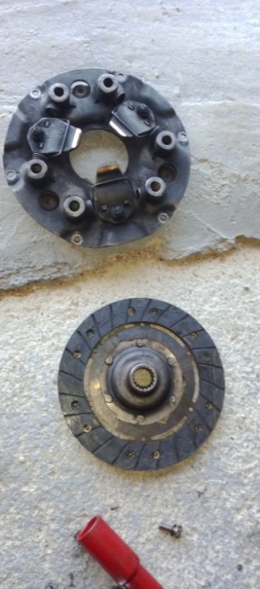

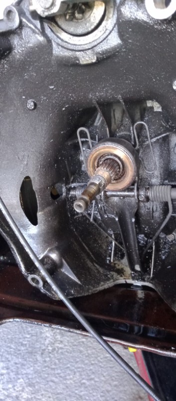

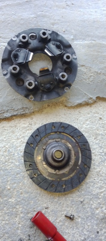

j'ai donc ma 2cv6, je dois changer mon joint spy de derrière. comme j'ai tout démonté je vais changer mon embrayage.
j'ai donc un embrayage 3 doigts 18 cannelures diamètre 160. Est ce que je peux mettre un embrayage "normal " pour moteur aprés 82. J'ai vue que sur 2cv cass... il y en avait à bon prix ?

Oui tu peux utiliser un nouveau kit avec mécanisme par diaphragme, il faudra alors remplacer la butée d’embrayage.
Bien vérifier que la fourchette d’embrayage soit en bon état et vérifie aussi le câble d’embrayage.
A toi de jouer :boulon:
Messages : 1745
Re: Changer embrayage de ma 2cv - 3 doigts 18 cannelures diam 160
Il faut d'abord voir la compatibilité avec ton volant moteur.
Il existe différent type de volant moteur.
Contact le revendeur avant pour être sur.
