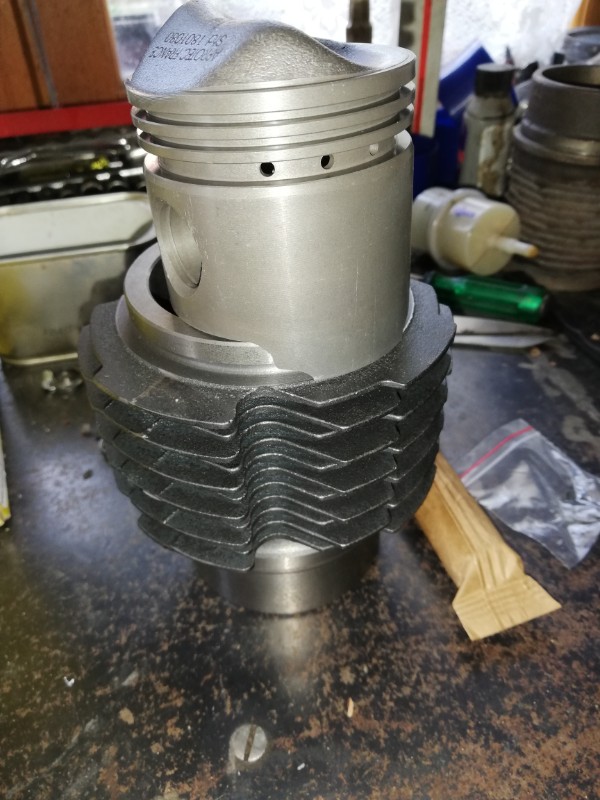

Depuis le temps que j'y pensais, je me suis enfin décidé à sortir la culasse droite suite à la tendance fumeuse de l'AZAM.
Les joints de queue des soupapes étaient bien en place: je les remplace par des joints en Viton de chez BURTON. Je vais quand même sortir le cylindre et vérifier la segmentation tant que j'y suis.
J'avais monté un kit neuf mais on ne sait jamais...je n'ai pas de jeu dans les guides, normal car ils sont neufs...
Alors si ça continue à fumer (au ralenti surtout...) je ne sais pas trop d'où vient ce problème de fumée bleu...d'autant que la bougie de la culasse gauche est nickel contrairement à celle de droite qui est noire d'huile cramée...(les soupapes aussi d'ailleurs...).
Je pense qu'il me faut inspecter cette segmentation...au pire acheter une culasse neuve...mais ça m'ennuie car j'ai déjà laissé 80 euros dans la restauration de la culasse droite.

Effectivement j'ai fait aléser les guides pour pouvoir améliorer l'étanchéité des queues de soupapes. C'est une pratique courante. Les joints de Burton sont adaptés pour les deux dimensions des queues de soupapes. Sur l'échappement j'avais un joint de couleur blanche .Il est possible que l'étanchéité n'était pas très performante, je verrais bien après remontage. Profitant du démontage du haut moteur, j'ai donc contrôlé la segmentation et le cylindre et tout est correct, puis avant repose des soupapes j'en ai profité pour les roder légèrement. Je rappelle que les ensembles pistons/chemises sont neufs et que le côté gauche lui ne pose pas de problème...Ce matin je remonte l'ensemble et puis Alea jacta est...

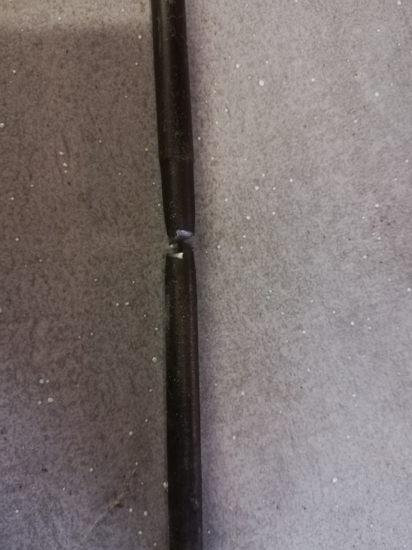

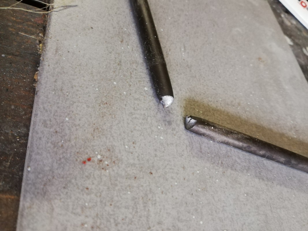

Petite surprise au remontage et serrage au couple des 3 tiges de maintien de la culasse : la tige en haut à droite a cassé net
Il m'a fallu tout redémonter et remplacer cette tige par une prise dans mon stock de pièce...Je pense qu'elle devait être bien fragilisée car 2,5 kg de serrage à la clé dynamométrique c'est pas énorme...
Peur être que mon problème vient de cette tige qui n'assurait pas un bon serrage car étirée de 3 à 4 mm en longueur ?
En image :
En image :

Incroyable la tige cassée !
C’est effectivement peut-être la cause de ta fuite d’huile…
On croise les doigts.
