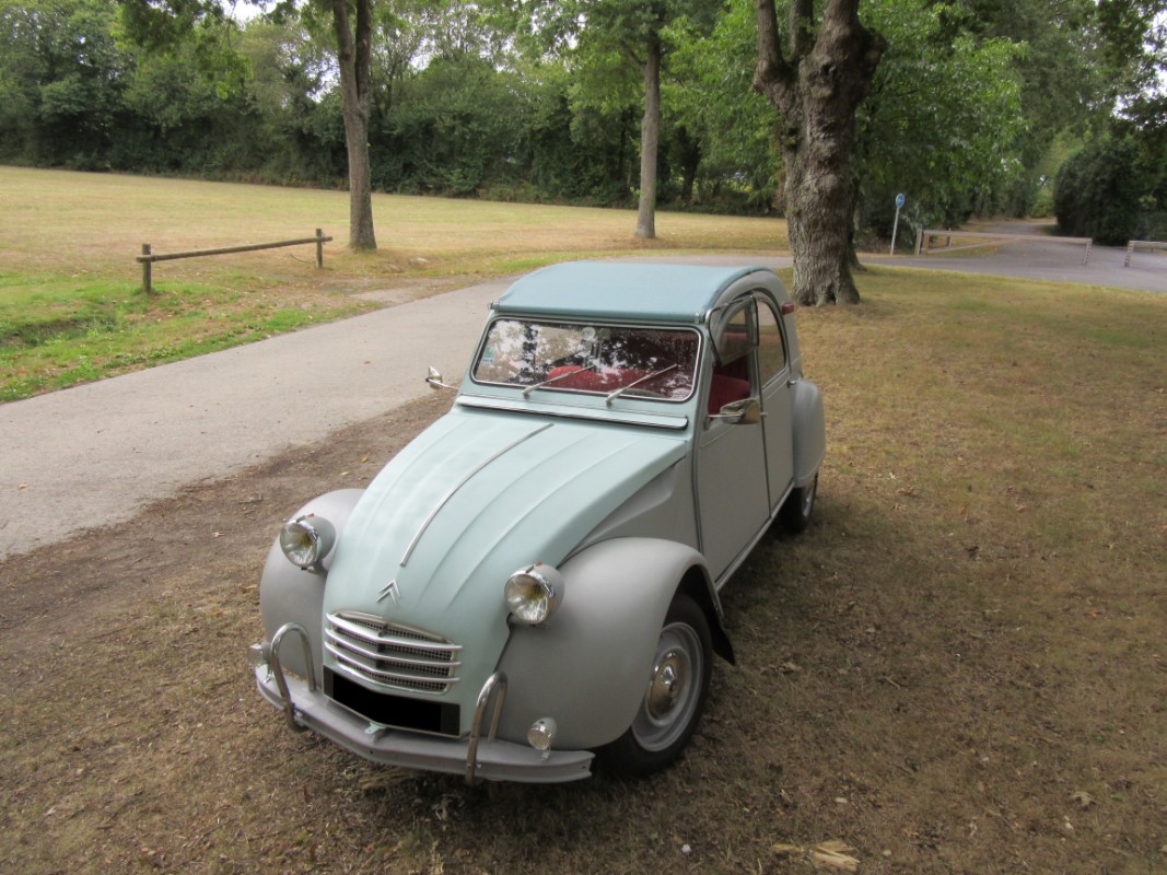

J'ai repeins ma deuche et au fur et à mesure du temps, je me suis dit qu'il serait bien qu'elle soit un minimum protégée, ne serait ce que des rayures.
J'ai donc cherché le produit qui irait le mieux dans mon cas, pour cela.
Etant un ancien de la royale, je suis porté sur les produit "efficaces" :-) (même si je n'y ai passé que 14 mois je me considère comme un ancien, c'est dans le sang, on y peut rien)
Un produit robuste, qui a fait ses preuves et surtout qui ne soit pas trop onéreux, et oui, parce que en plus je fais parti des sang dent de ce pays, peuple si bien nommés par un ancien "élu"...
Donc, mon choix c'est fait sur le verni de la marque "Le Tonkinois", et je suis bien content pour une fois de faire cocorico, ce produit est ancien et Français ;-)
Et apparemment il fait le job, il me fait penser à l'antirouille "Rustol", de toutes façons, c'est comme le jambon, un seul fabricant, plusieurs distributeurs ;-)
Ca va m'apporter une bonne protection je pense, ils proposent de passer plusieurs couches pour une meilleur efficacité, bon quand on sait que les marins posent ça sur leur bateaux, c'est plutôt rassurant :wink:
A voir dans le temps, on en reparlera dans quelques mois, ou années si tout se passe bien...

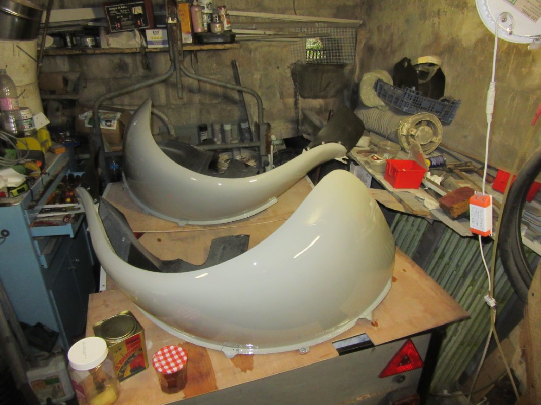

Bonsoir Charlystone,

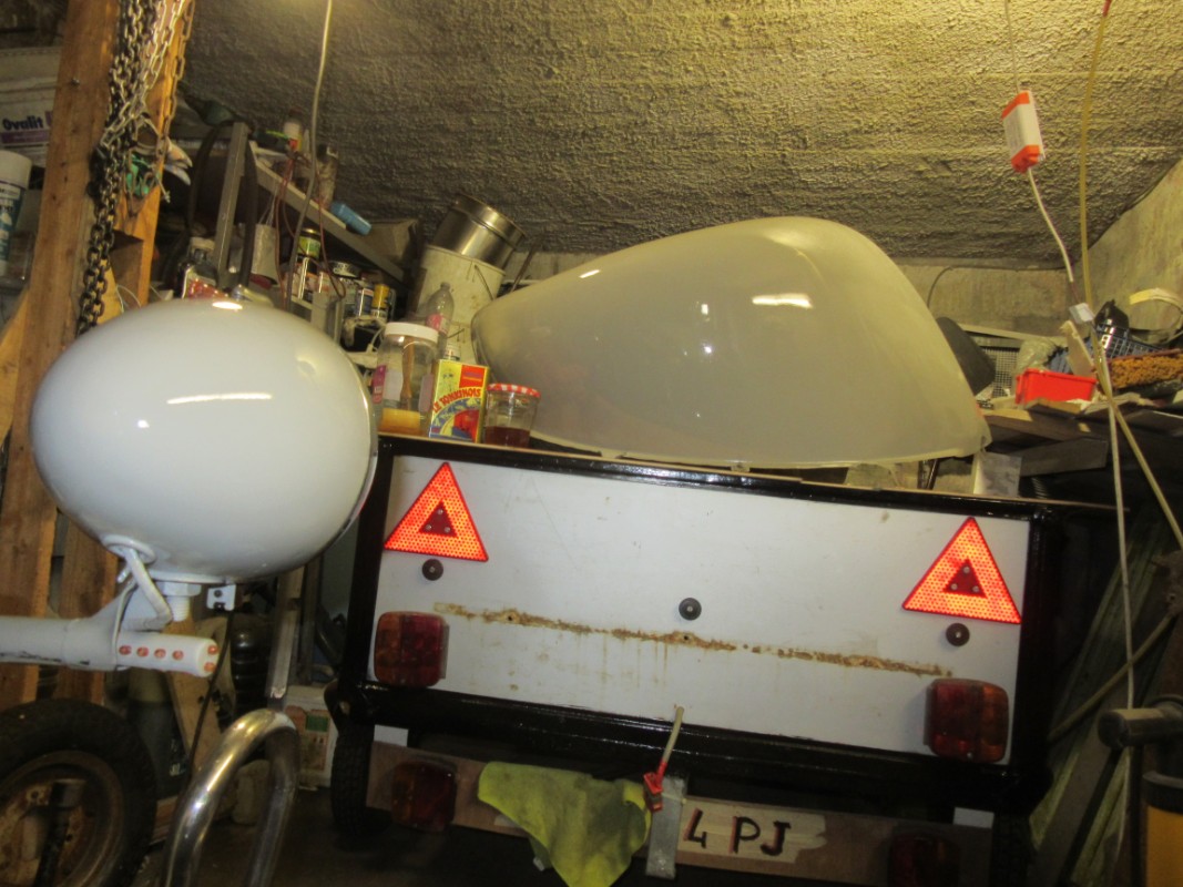

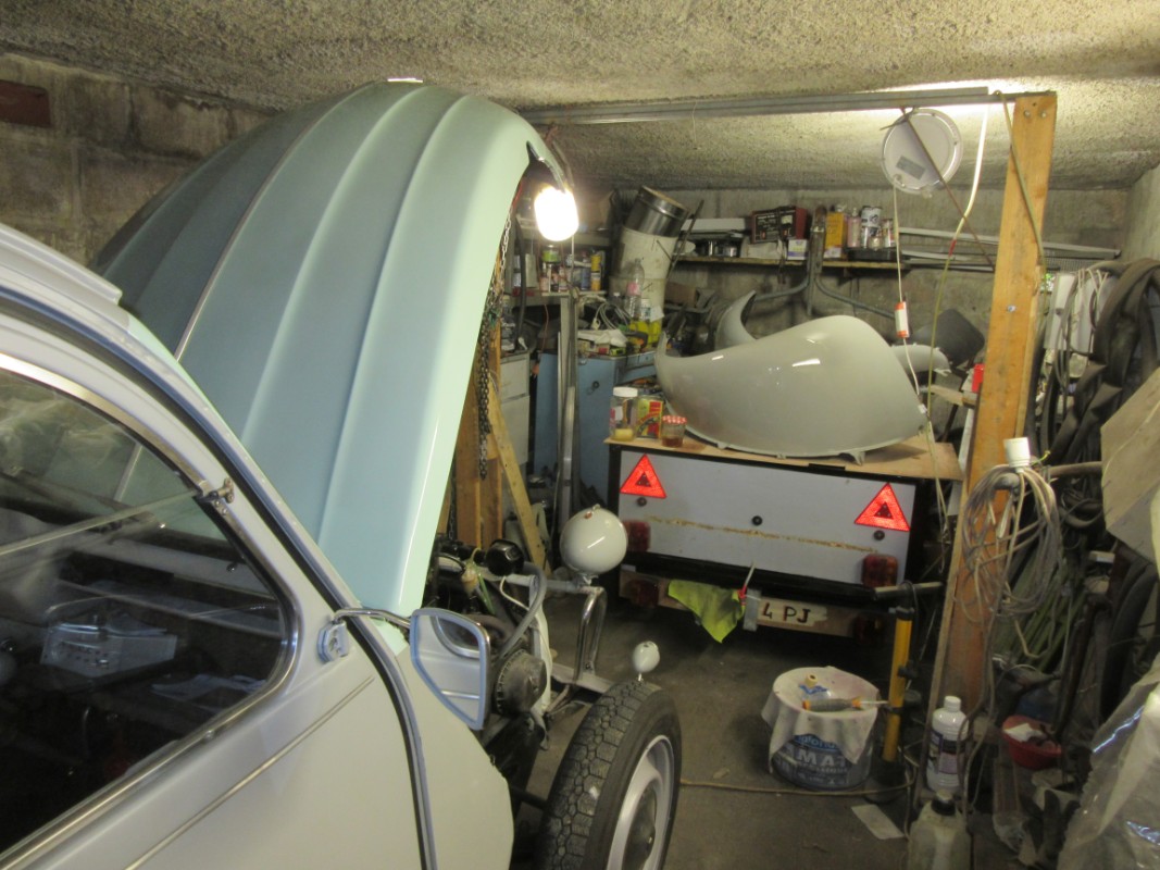

je n'ai pas pris le produit à la maison mère qui est en région Parisienne je crois, le moins cher que j'ai trouvé est chez amazon, ceci dit, c'est un produit connu et qu'on trouve facilement.
J'ai opté pour un bidon de 1l, on le voit sur les photos, à gauche sur la remorque.
Ca s'étale au pinceau, au rouleau et au pistolet, ils préconisent leur diluant Le Tonkinois (que je n'ai pas pris)
https://www.amazon.fr/dp/B00OJ7AIT8?psc ... asin_title
Je crois que chez Manomano, ils ont à peu près les même prix. (pas sur)

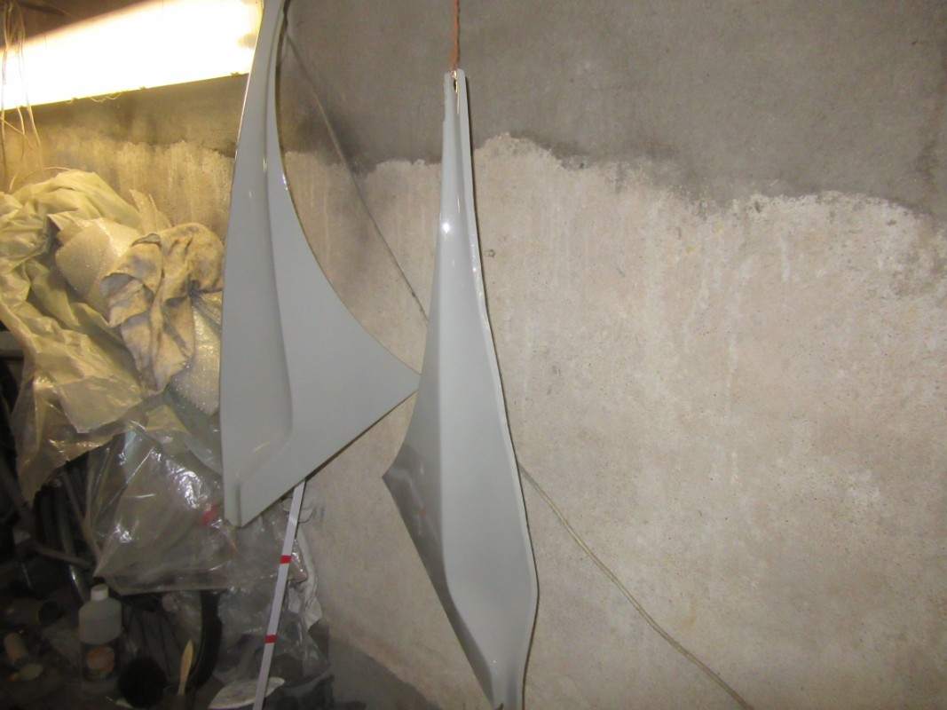

La mienne ne l'est pas, donc pas de soucis de ce coté là et j'y ai mis un petit coup d'éponge abrasive (léger) à l'eau avant...,
nettoyage, séchage.

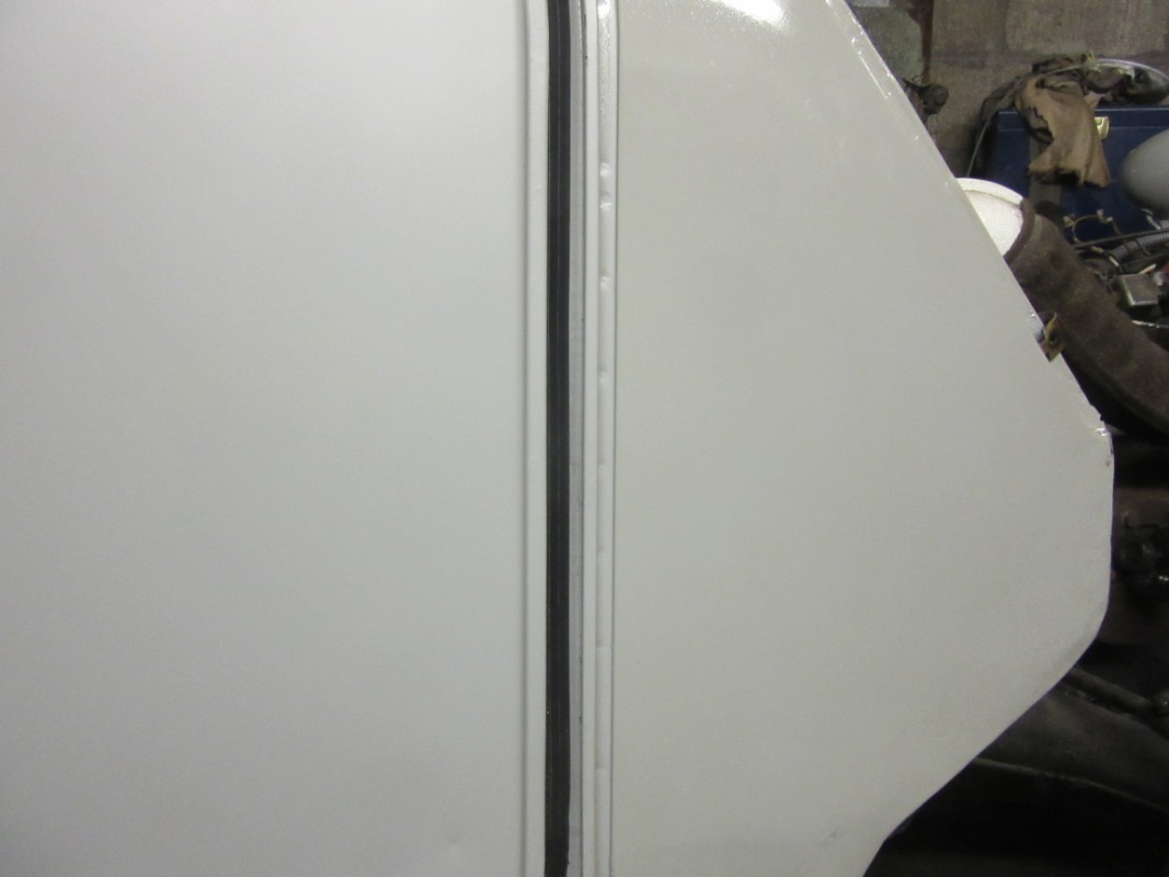

Pour l'effet visuel, 24h après, c'est toujours brillant, et on sent bien la protection, enfin moi je le ressens comme ça, par contre, un pro préfèrera faire cela au pistolet et en cabine je pense ;-) . Mais pas de cabine chez moi, donc je me contente de ce que j'ai, c'est à dire un tout petit garage :-)

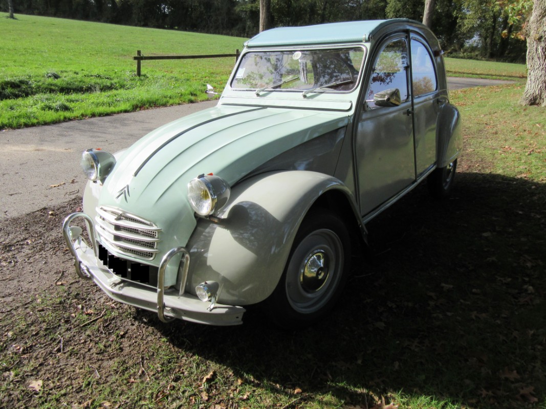

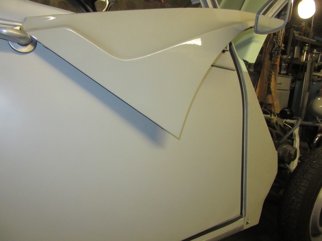

Par contre je dois signaler une légère différence de teinte après le passage du vernis, il est vendu pour etre transparent, mais c'est pas tout à fait le cas.
Une légère teinte qui moi ne me gène pas, mais qui ne plaira pas forcement à tout le monde...
C'est le seul point négatif que je vois pour le moment et encore, je le répète, pour moi c'est pas gênant ;)

capra a écrit : 27 oct. 2022, 20:23 Apparemment pas de réaction... (pour le moment ;-) )
Le reflet de la lumière sur le vernis n'est-il pas en cause ? Peut-être qu'à la lumière de jour, l'impression sera autre ...

Il est vrai que sur les photos, c'est pas facile à voir, en plus la différence est pas trop choquante (enfin pour moi ;) )
Là je viens de finir la voiture en entier, ça ne paraitra plus du tout, juste en souvenir... :mdr:
Messages : 16679
Re: Vernis Tonkinois sur 2cv
capra a écrit : 27 oct. 2022, 21:02 Il est vrai que sur les photos, c'est pas facile à voir, en plus la différence est pas trop choquante (enfin pour moi ;) )
Si, si, moi je la vois bien la différence !
T'as raison !! ;-))

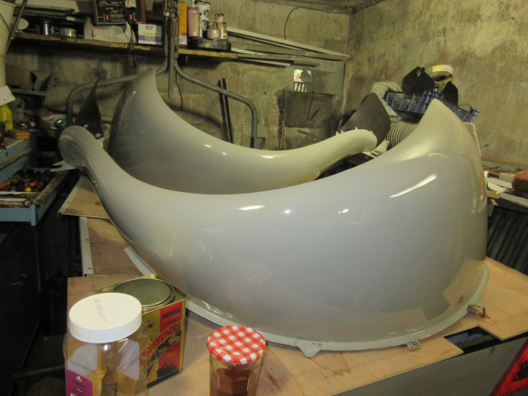

Non, non @Eric13190 la peinture n'est pas ternie, juste une peinture très récente mais mat ;-)
Jolie, mais un peu de crainte de la voir s'abimer trop vite au contact de la vie dite civilisée :-)
Couillu, je sais pas, j'ai pris le risque de faire confiance à ce vernis.
Oui, c'est sur j'attends quelques jours que le séchage soit bien fait (ça prend un peu de temps pour un séchage total) je répare la petite panne de pompe à essence ou encore le carbu bouché? malgré les deux filtres et je ressors faire des photos, pour essayer de faire un avant-après... Au soleil si possible, si pas trop ébloui :lunettes:
En tout ca là pas de doute par rapport à avant, ça brille ;-)

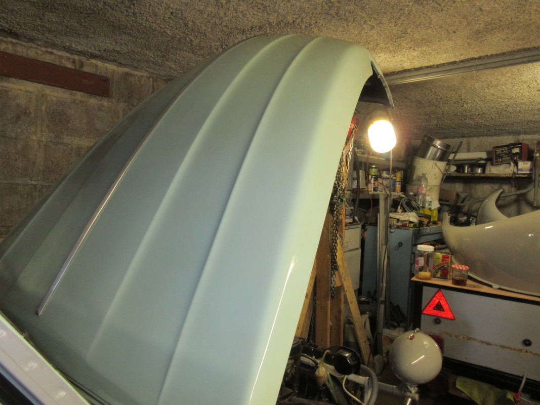

Coucou, un autre petit retour sur ce vernis...
J'ai des clignotants qui sont d'origine, ou du moins très vieux et le brillant n'existe plus, très ternes, j'ai donc du même coup donné un petit coup de vernis dessus...
Et bien le résultat est fort sympathique, me voila avec deux clignotants tout neufs... :clap:
J'avais pas fait les feux arrières, mais maintenant que je vois le résultat sur les clignotants, je pense qu'un de ces 4, les feux arrières vont prendre un coup de vernis Tonkinois... :volant:

Appliquée au pinceau et au petit rouleau.
Le vernis s'étale extrêmement bien, uniformément et se lisse bien.
Mais!!!
Attention, la finition ne vaut pas celle du pistolet en cabine.
Si on observe bien, les petites impuretés se voient... Je ne laisse personne approcher ma voiture à moins de 3m... :mdr:

Petit retour comme prévu
Un avant-après...
Première photo du 08 juillet 2021
dernière photo du 2 novembre 2022 après vernissage au Tonkinois.
Entre les deux, beaucoup de pièces remplacées, dont le châssis et réparées, réglées comme les frotteurs, mais pas que... :wink:
Il reste l'intérieur à garnir et sans doute un remplacement de la pompe à essence pour un peu plus de tranquillité d'esprit, sortie aujourd'hui, aucun souci, bien au contraire...
A moins d'un accident, je pense qu'elle me survivra...

:merci: pour les photos, elle brille :lunettes:
Bravo, beau boulot et surtout belle voiture.
