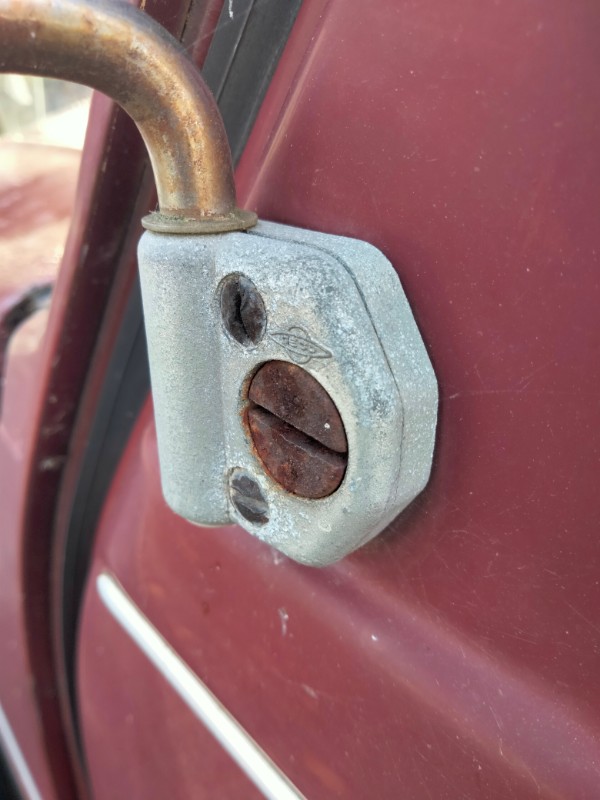

Bonjour à tous j'entreprends la rénovation de mes rétroviseurs extérieurs j'ai acheté les fameux kit de joint et de miroir. Mais j'aimerais redonner de la jeunesse au support. J'appréhende mettre de la peinture grise en bombe car je crains que le rendu soit trop clinquant. Avez-vous déjà fait ce travail ? Merci pour votre retour.

Qu'est-ce que tu envisages comme restauration autrement ? :???:

Je ne sais pas trop en fait. Est-ce qu'il s'agissait d'une pièce qui était peinte à l'origine ? Ou s'agit-il d'un alliage brut sans revêtement ? Peut-on l'embellir avec un produit où faut-il le repeindre ? J'avoue que je ne m'y connais pas beaucoup dans le métal.
Messages : 6936
Re: Rénovation support et rétroviseur extérieur de ma 2cv.
Bonjour, le support est fait en Zamac, aluminium, même matière que ta boîte de vitesses, pour le rénover il faut le brosser avec une brosse rotatif en laiton que tu mets sur une perceuse ensuite tu fait une finition à la paille de fer tu verras il sera comme neuf

Super, merci. Faut il lui mettre une protection ensuite ? Je ne sais pas si ça s'oxyde. Remarquez une petite rénovation tous les 40 ans c'est pas une misère!
Messages : 6936
Oui tu peut mettre un vernis de protection en bombe, un ami l'a fait après avoir poli les carters en alu de ça moto

moi je l'ai nettoyé a la laine d'acier 000
