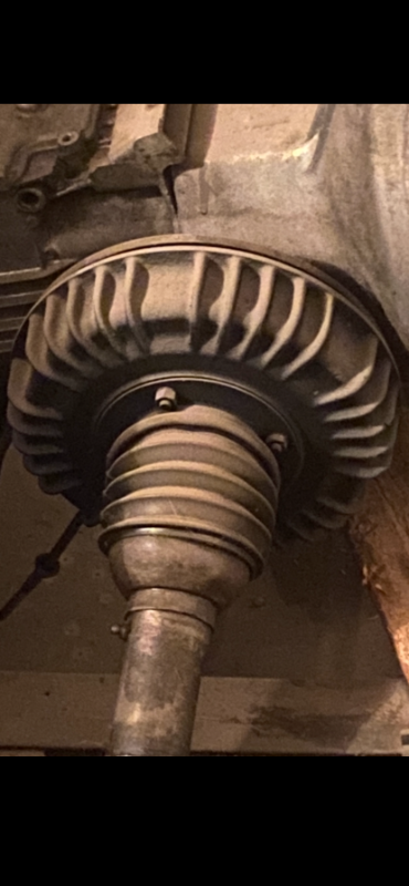

A partir de cette photo peut-on affirmer que les freins sont de type tambour ?
Messages : 7087
Re: Frein à tambour de 2cv
Bonjour, oui tambour avant, la 2CV a reçu des freins à disque à l 'avant à partir de février 1982

Messages : 9413
Salut René,
Attention il y a plusieurs types de tambours de diamètre différents et aussi différents suivants les cardans employés.
À voir la photo, tu as certainement des cardans double croisillons avec 4 vis de fixation sur le tambour, se sont les plus embêtant à changer et surtout à trouver (j'ai les même :pascontent:)
Bon dimanche

De là découle une autre question, elle peut sembler bête pour vous, mais je suis novice en mécanique automobile. Et en mécanique tout court d’ailleurs.
La question : sur ces cardans on peut mettre une boîte 435 et 602 ou ce n’est pas possible ?

J’ai actuellement en place ces cardans avec un moteur 435. Ma question : puis-je laisser ces cardans et changer l’ensemble moteur boîte 435 par un ensemble moteur boîte 602 ?
celeste
Messages : 939
Localisation : 18600 Givardon
Message par celeste »
ce ne serais pas plutôt un 425 cm3, je pense que les 435 on l'appellation azka
Je pense que ce sont des cardans a croisillons qui ne résisteront pas à la puissance du 602
Et apres beaucoup de changement a prevoir, circuit de frein, pedalier
Cela a deja ete fait donc tu devrais obtenir plus de renseignement

Sur une ancienne 2cv, j'avais la boite 2cv4 cardans à croisillons et moteur 602 cm3, aucun problème, seul souci, le moteur tourne plus à haut régime et ça fait un peu plus de bruit. En fait, les cardans sont sur la boite.
Messages : 9413
pat77 a écrit : 30 oct. 2022, 11:13 Sur une ancienne 2cv, j'avais la boite 2cv4 cardans à croisillons et moteur 602 cm3, aucun problème, seul souci, le moteur tourne plus à haut régime et ça fait un peu plus de bruit. En fait, les cardans sont sur la boite.
Je plussoie, j'ai actuellement un moteur 602 avec une boîte de 2cv4 avec cardans double croisillons dans ce sens, pas de problèmes particulier et les cardans résistes très bien.
Mais tu ne trouveras pas de boite de 602 avec ce type de cardans, il te faudra changer les cardans aussi, c'est ce que je vais faire quand j'aurai réparé ma Bv à tambours de 2cv6.
